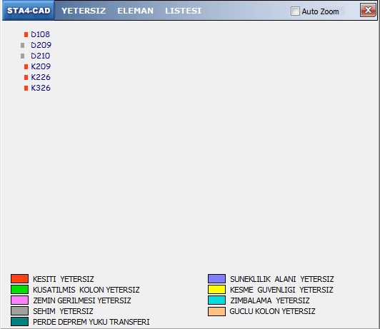

projenizi indirip tekrar analiz ettiğimde ise ben bambaşka uyarılar alıyorum
Click to View Image1214 View(s)
okankose

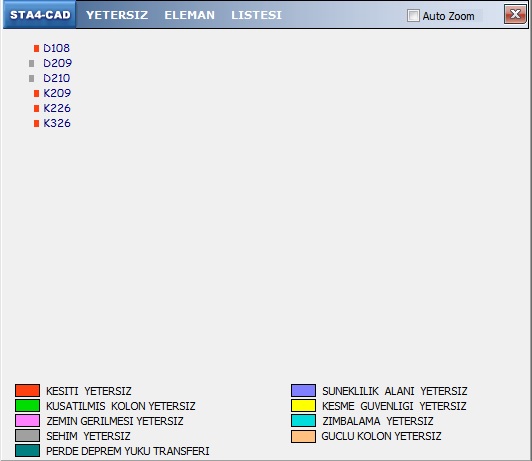

projeyi bende analiz ettiğimde aldığım yetersiz eleman listesi sizdeki ile aynı
Ayrıca alt resimde görülen TBDY4.9.1.3 kuşulu sağlanmamaktır uyarısı alıyorum.
Son yaptığım projede bu hatayı bende alıyorum.

senin projende sahanlık arkasına perde ekleyerek çözdüm, ekranda görülen hatayı almadım.
