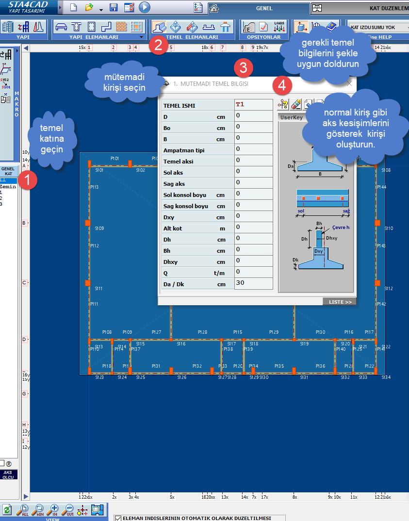

Bide son bişey daha sormak istiyorum. Kirişli radye için kirişi nereden ekleyeceğiz? Kıbrısta oda kirişsiz radye kabul etmiyor çünkü.
Click to View Image335 View(s)

1-Kirişli radye için ben ekteki gibi alt kotu radye üst kotu olan sürekli temeller tanımladım. Yanlış mı yaptım acaba?
2-Kolon alt kotu olarak radye üst kotu? Sürekli temel üst kotu? Radye alt kotu? hangisini almalıyım?
Radye alt kot  RADYE KIRIS.doc (901kb) downloaded 443 time(s).u=-0,93, Radye üst Kotu=-0,33 ve sürekli temel üst kotu=+0,17 projemde şuan.
  • 96.4% (Exalted)

kat döşemesi mantığıyla düşünün..
ama yükler hep ters yönde.

Yani sürekli temelin alt kodu radye alt kodunda olacak
  • 96.4% (Exalted)
Originally Posted by: elyeli
radye alt kotu kriş alt kotunda olmalı
