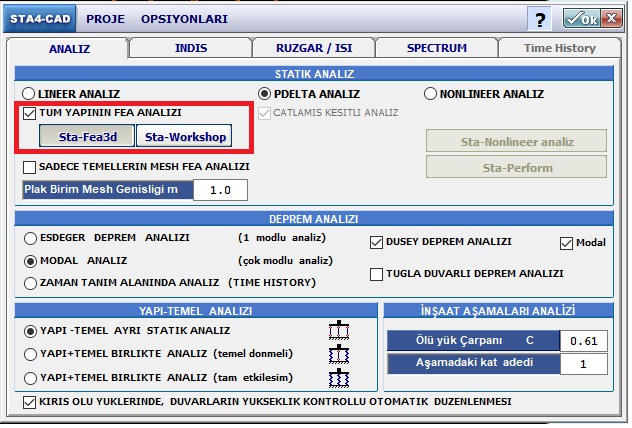

Click to View Image356 View(s)
Ekteki menüden tüm yapını sonlu eleman ile analizini açarsanız perde poligon kolon gibi elemanlar sonlu eleman ağıyla çözülecektir.
U şeklinde bir poligon perdeyi ayrı ayrı panel olarak girmenizle tek bir poligon kolon girmeniz arasında statik analiz açısından bir fark yoktur.
Ancak modelleme ve tasarım açısından aşağıdaki dökümanı inceleyebilirsiniz.
Bu döküman programın handbook eğitim kısmınnda mevcut.
