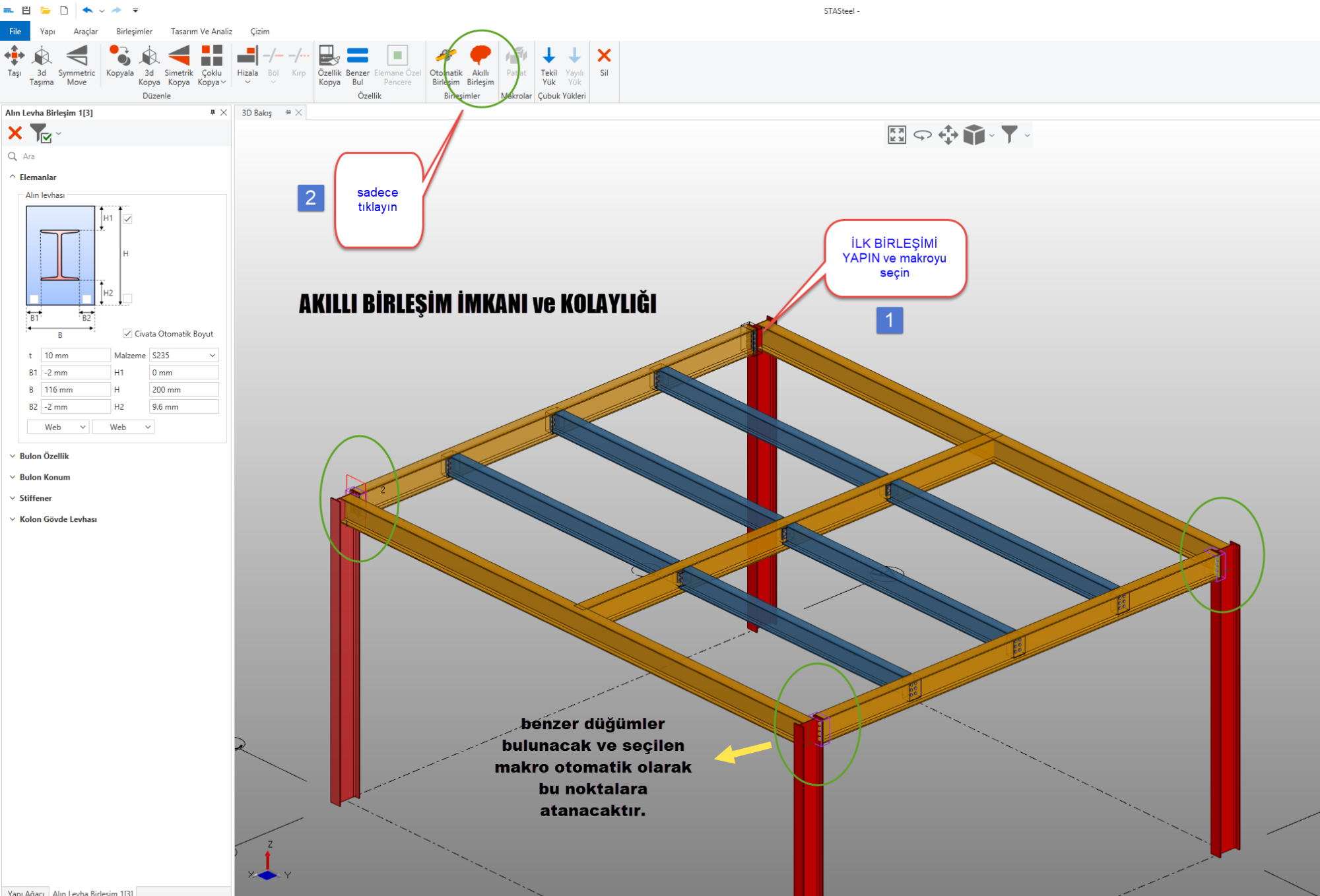

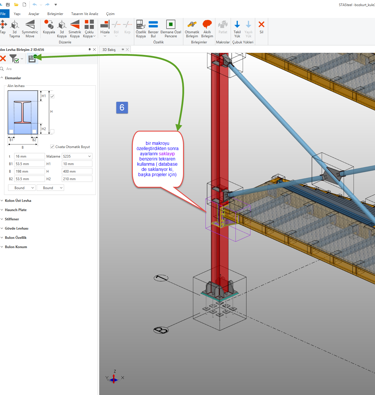

örneğin birleşim menüsü gibi bir çok menüde kullanıcılar alışmakta zorlandılar. Bu kapsamda aşağıda genel olarak bazı değişen özelliklerin eski sürümde nerde ve yeni sürümde nerde olduğuyla ilgili açıklama ve resimler var.
Daha sonra yapılan geliştirmeler ile ilgilide paylaşım yapılacaktır. Genel itibariyle kullanımla ilgili çok büyük değişiklikler yapılmadı ve alışmakta zorlanmayacağınızı düşünüyoruz.

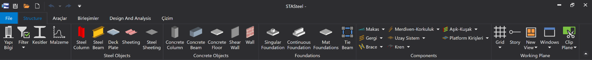

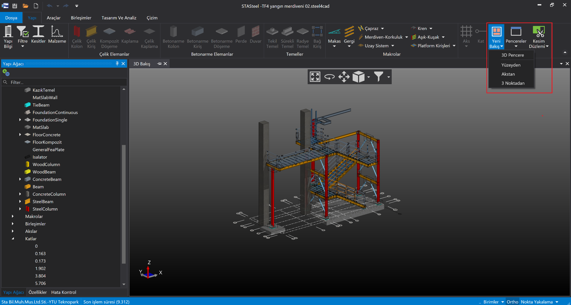

1)Ana veri giriş menüsü hemen hemen benzer şekilde bırakıldı. Pencere grafik kesim gibi bazı aralar bu kısma dahil edildi.
Click to View Image232 View(s)
Click to View Image226 View(s)

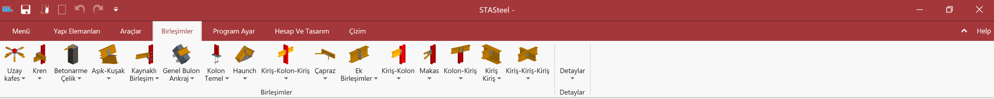

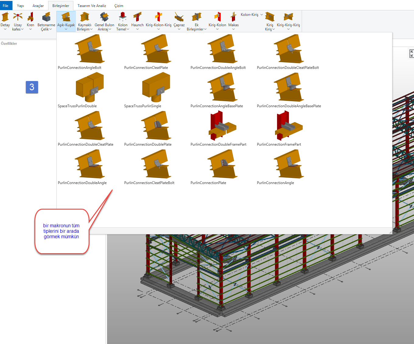

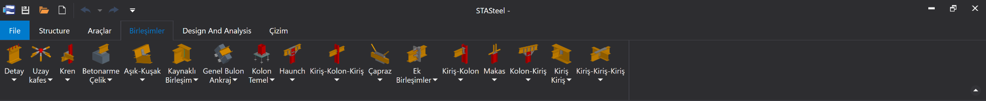

2)Birleşim menüsüyle ilgili değişikliğe kullanıcılar alışamadığı için eskisi gibi birleşimler için ayrı bölüm aynı şekilde kaldı.
Click to View Image218 View(s)
Click to View Image220 View(s)

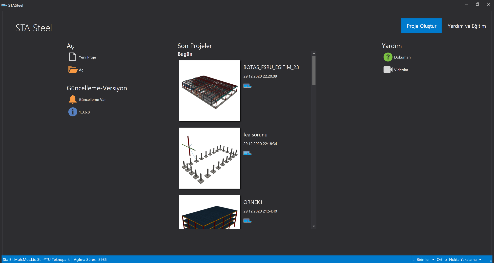

3)Başlangıç ekranı aşağıdaki gibidir.

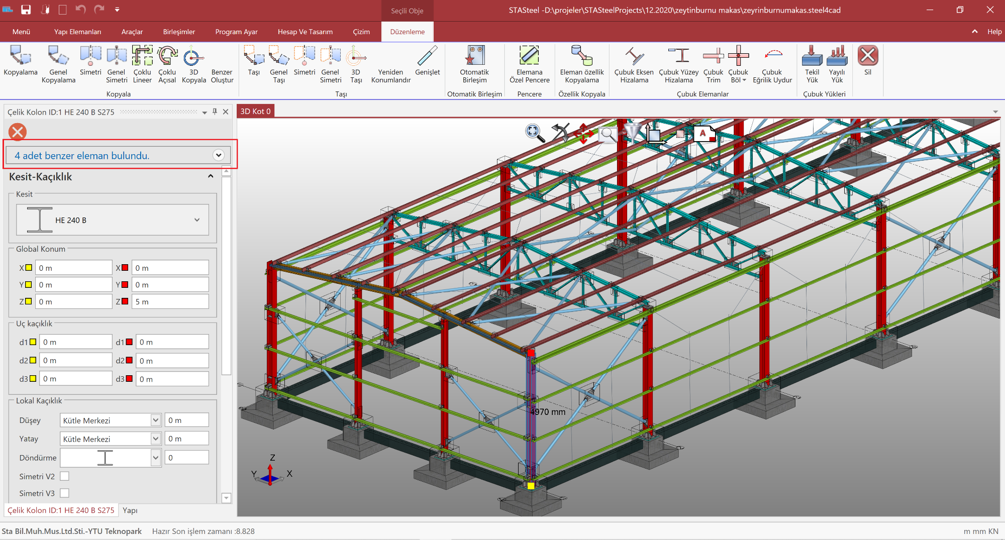

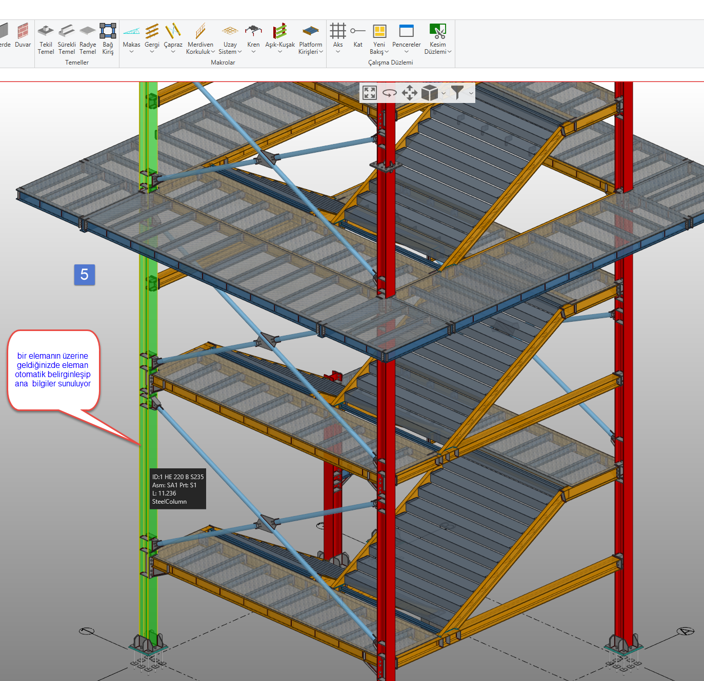

4)Bir eleman seçildiğinde eğer benzer elemanlar varsa bu uyarı veriliyor ve kullanıcı tüm benzer elemanları editörde açabiliyordu. Bu özellik bu sürümde üst menüye alındı bu şekilde birden fazla elemanda aynı anda benzerlerini seçme imkanı geldi. Ancak eskisi gibi eleman seçiminde benzer elemanların belirtilmesi özelliği aynı yerde istendei ve bu şekilde talep geldi .
Bu kapsamda aşağıda iki farklı yerde benzer eleman bulma imkanı var.
Click to View Image222 View(s)

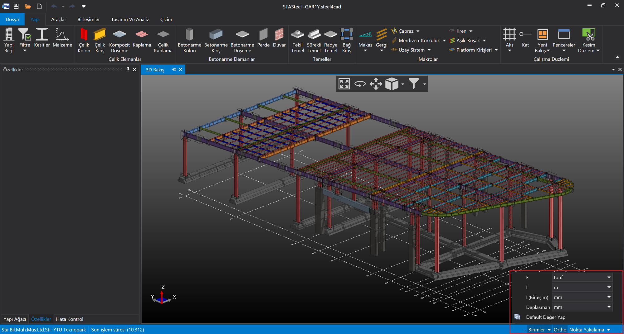

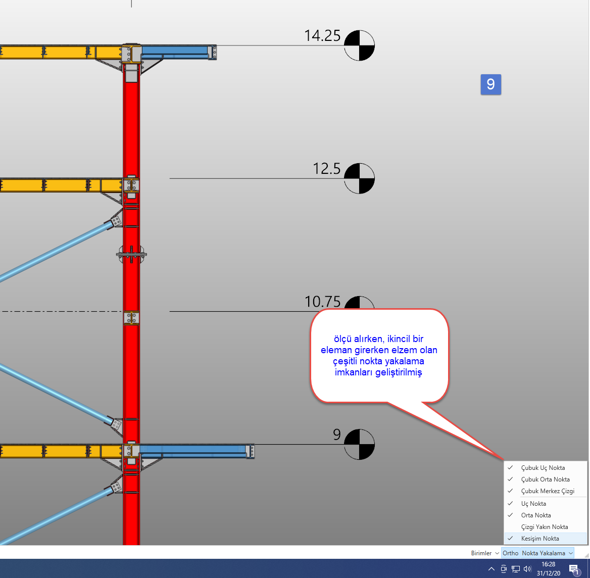

5)Birimler ve nokta yakalama gibi ayarlar sağ alt köşeye alındı.

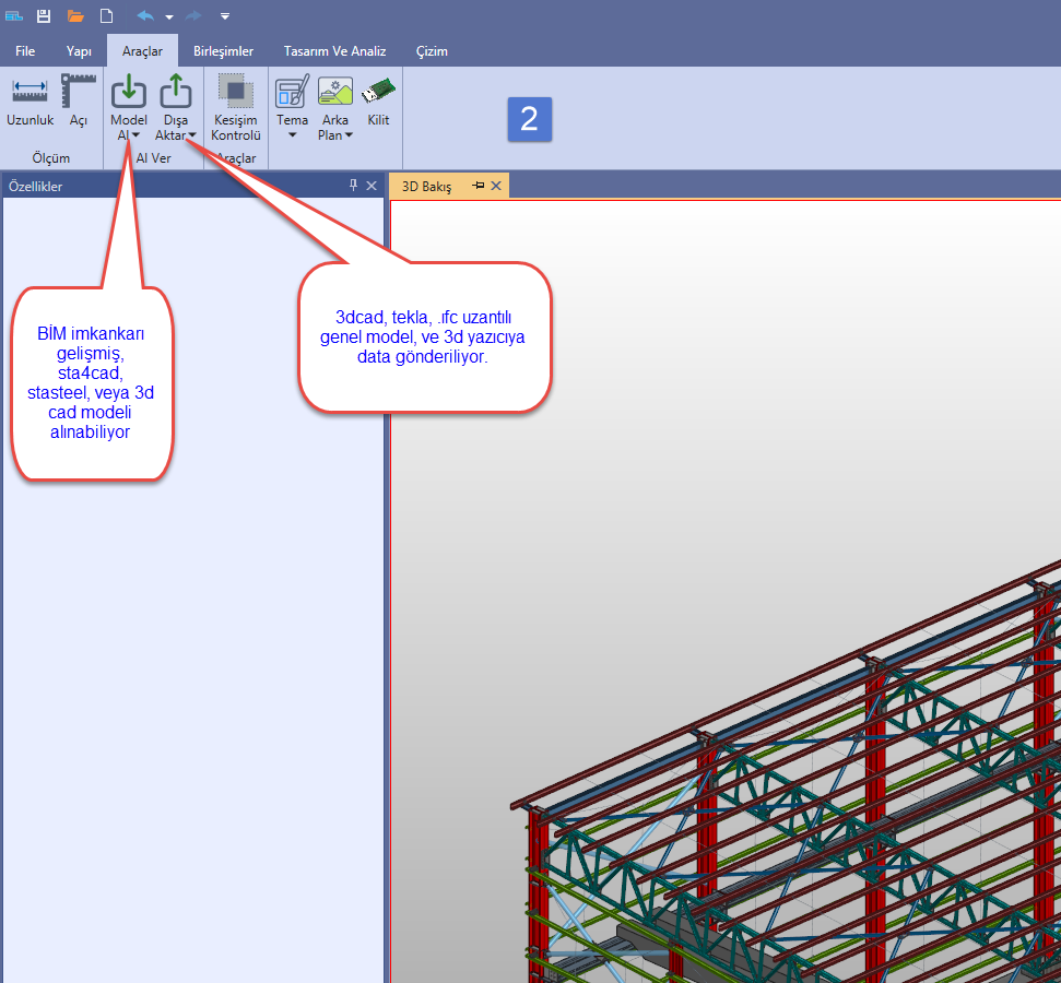

6)Sta4cad model alımı veya modelin dışa aktarımı ve ölçü gibi menüler araçlar kısmında toplandı.
Örneğin önceden sta4cad model alımında analiz dışı ve analize dahil gibi ayrı menüler vardı. iskele için hesap dışı ancak analiz için hesap edilebilir model alıyordunuz.
Bu kısımlarda basitleştirmelere gidildi ve birleştirildi. Bu değişiklikler ayrıca paylaşım yapılcaktır.
Click to View Image214 View(s)

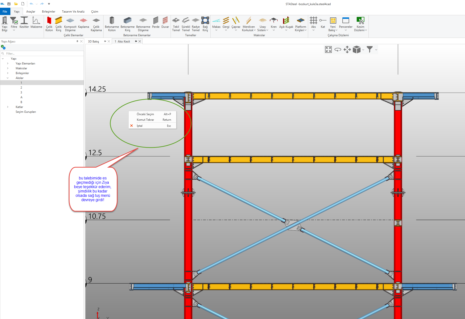

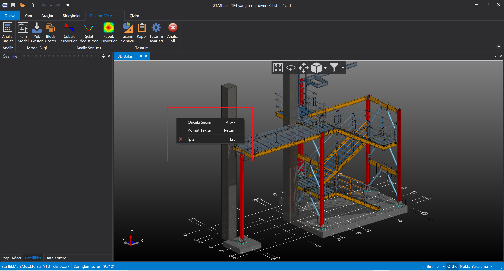

7)Stasteel programında sağ mouse tuşu her zaman iptal komutu olarak kullanılıyordu. Sta4cad ile benzerlik açısından bu şekilde ayarlanmıştı.
Yeni durumda sağ mouse tuşunun daha efektif kullanılabilmesi için bu iptal edilmiştir.
Mevcut bir makroyu iptal etmek için menüyü esc tuşunu veya sağ mouse iptal e basabilirsiniz.
Click to View Image209 View(s)

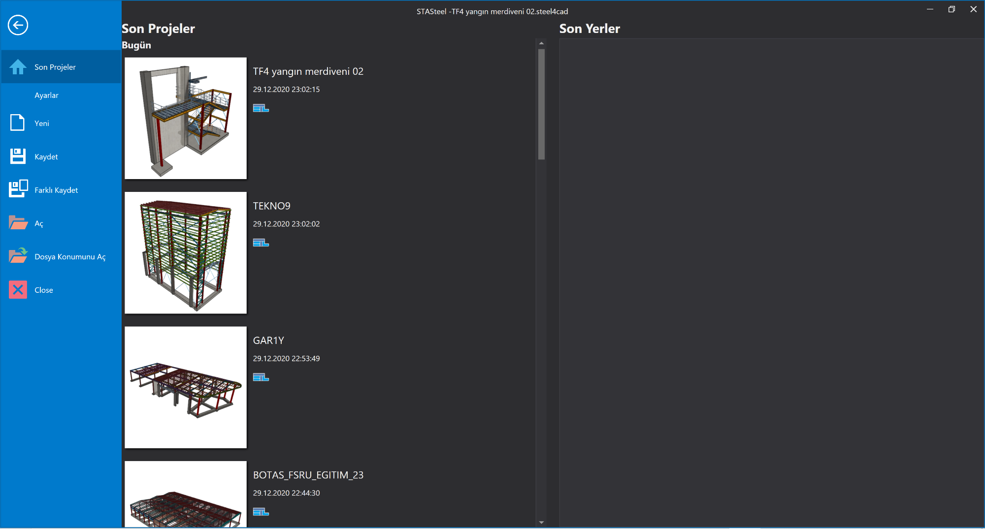

8)Dosya menüsüde temel olarak benzer şekilde kaldı. son açılan projeler vs tamamen aynı. proje konumunu açılması gibi bir kaç yeni komut eklendi.
Click to View Image207 View(s)

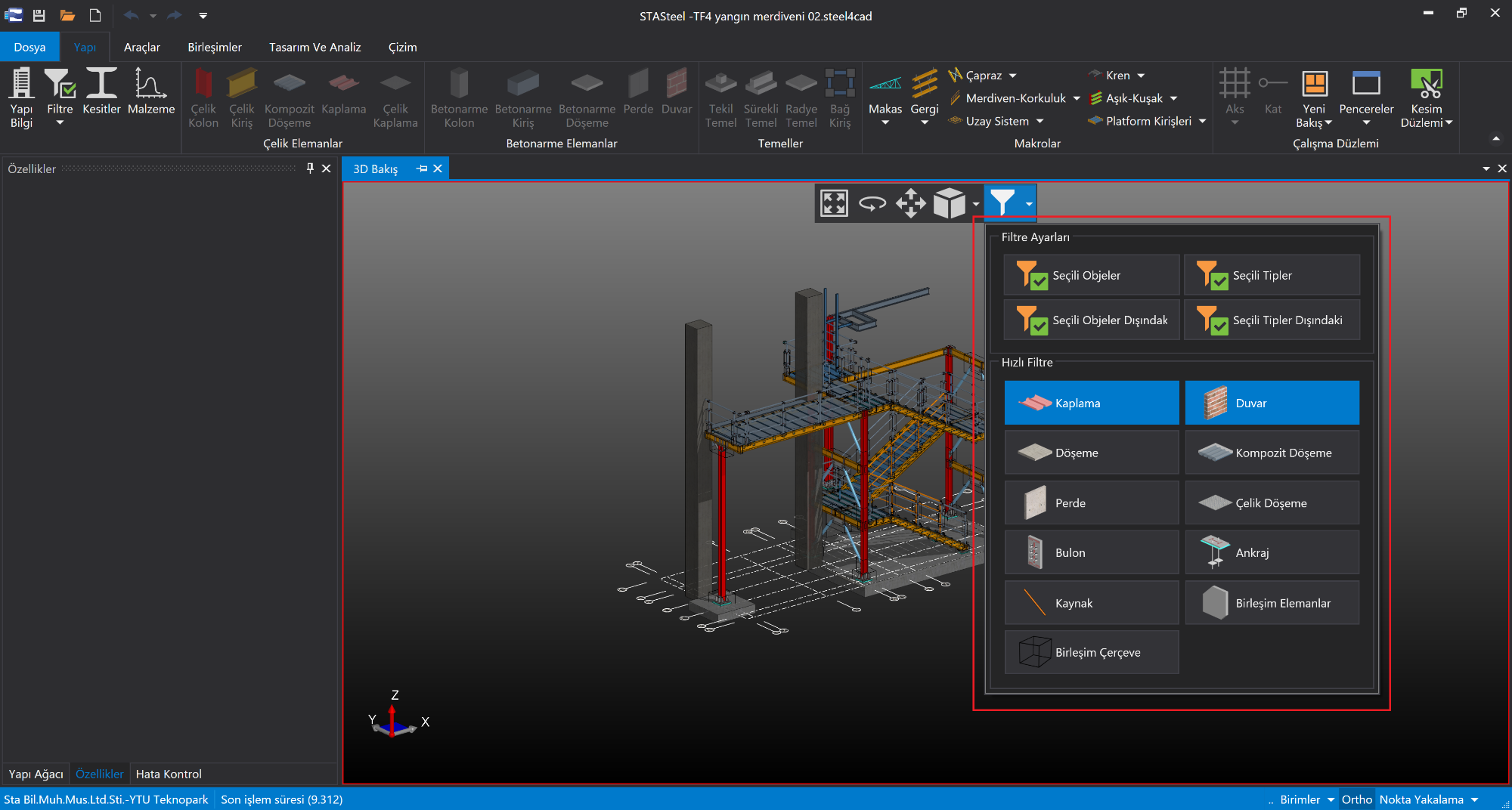

9)Filtreleme menüsü bazı yeni tipler eklendi ve benzer şekilde bırakıldı.
Click to View Image203 View(s)

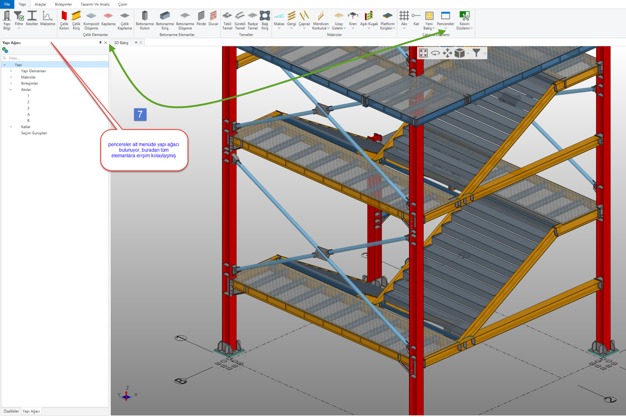

10)Yeni bir pencere açmak için soldaki yapı ağacında kat veya aksı çift tıklayabilirsiniz.
Veya ekteki resimde işsratlenmiş kızmı kullanabilirsiniz.
Click to View Image202 View(s)
Click to View Image196 View(s)

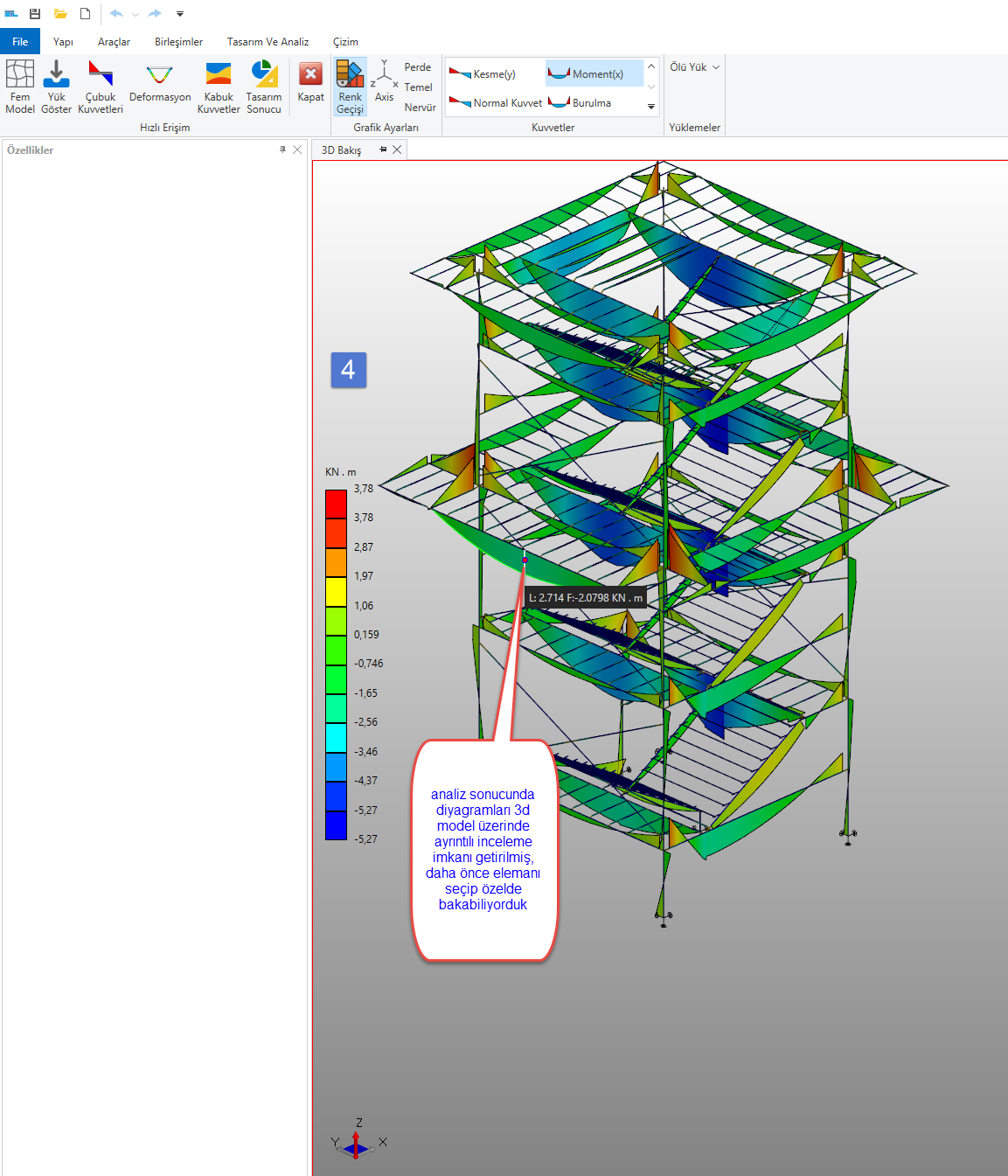

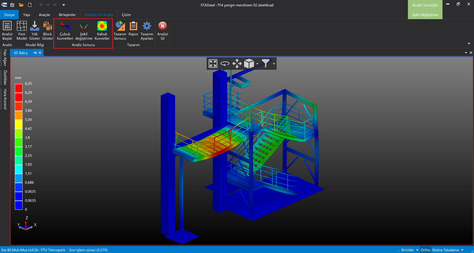

11)Şekil değiştirme sonuçlarının incelenmesinde mod şekilleri burkulma şekilleri için ayrı menü vardı. Gelecek olan sürümde tüm sonuçlar tek bir menü altında toplandı.
Sonuç inceleme kısımlarıyla ilgili yapılan geliştirmeler ayrıca yazılacaktır. özetle tüm betonarme sistemde gerilme perdelerde pier kuvvetleri gibi tüm analiz sonuçlarını workshop taki gibi inceleme imkanı gelmiş oldu.
Click to View Image201 View(s)
Click to View Image210 View(s)

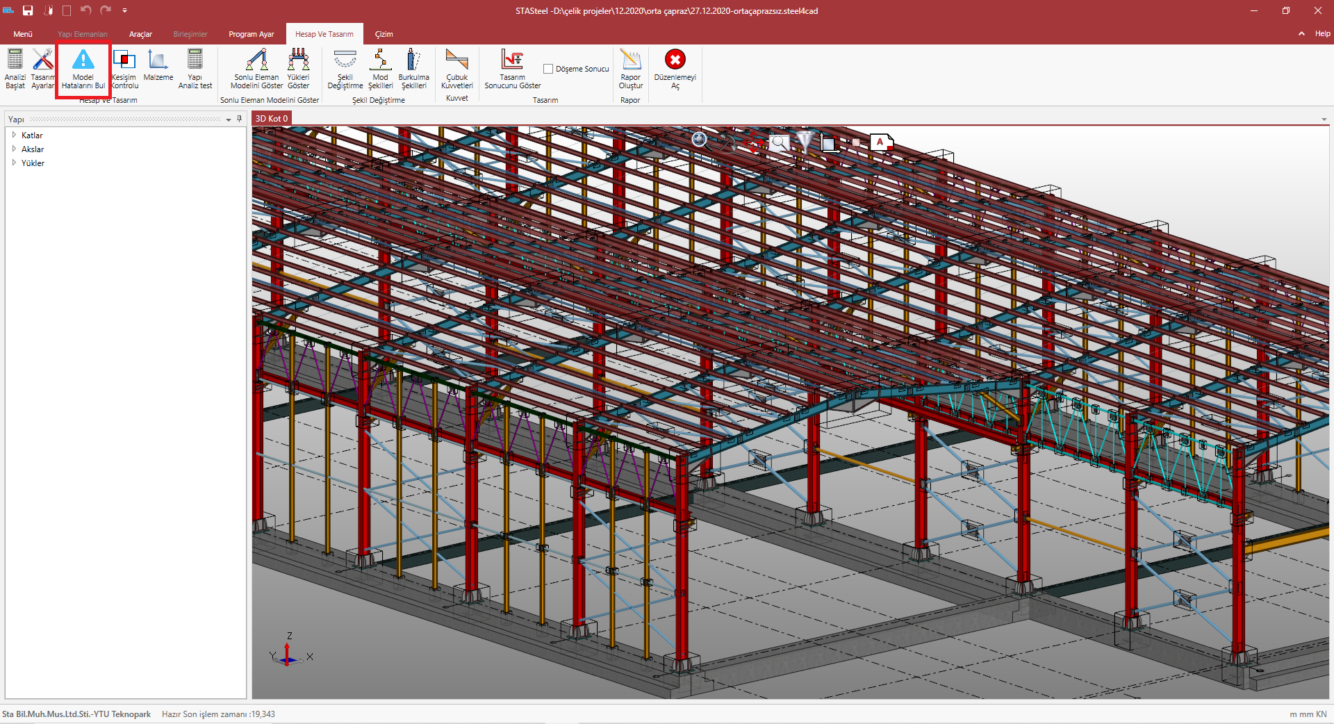

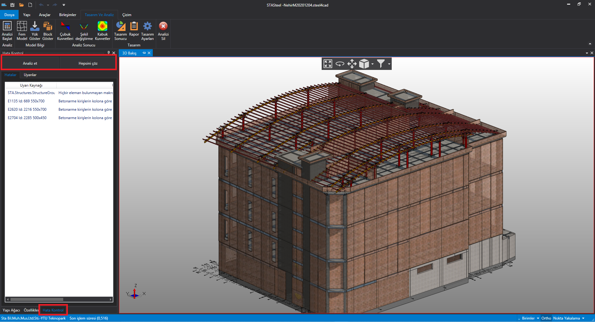

12)Hata bulma komutu yeri eski ve yeni yeri
Click to View Image217 View(s)
özetle bazı menü değişikliklerini resimlerde bulabilirsiniz. Yapılan geliştirmelerle ilgili bu kısıma ekleme yapılacaktır.
