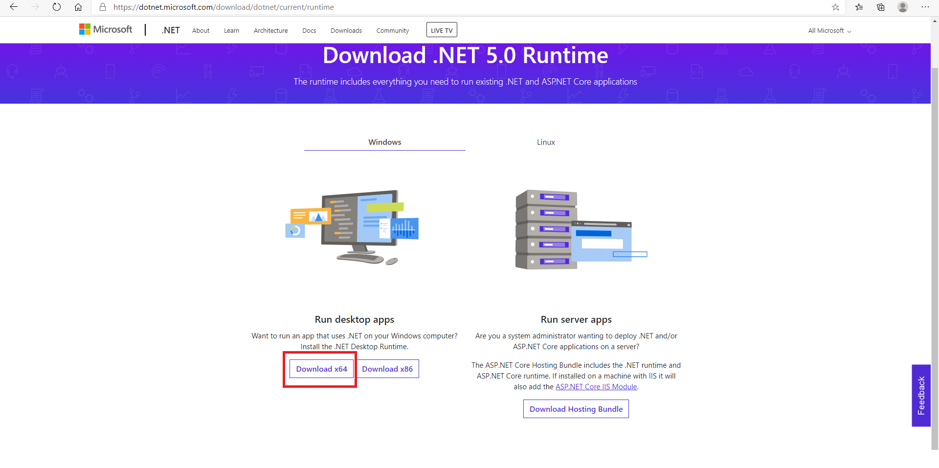

2)Net 5.0 altyapısını geçilmiştir. Program açıldığında kurulum için sizi yönlendirecektir. Açılan sayfada ekteki resimdeki x64 kurulumunu indirebilirsiniz.
https://dotnet.microsoft.com/download/dotnet/current/runtime

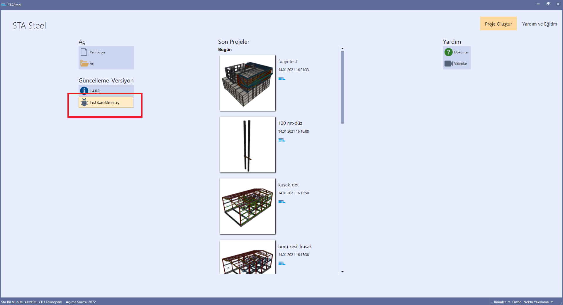

4)Çoklu seçin veya büyük modellerde yeni eleman ekleme gibi hemen hemen bir çok kısımda hızlandırma ve iyileştirmeler yapılmıştır.
genel anlamda önceki sürüme göre daha akıcı ve hızlı çalıştığını fark edeceğinize eminim.

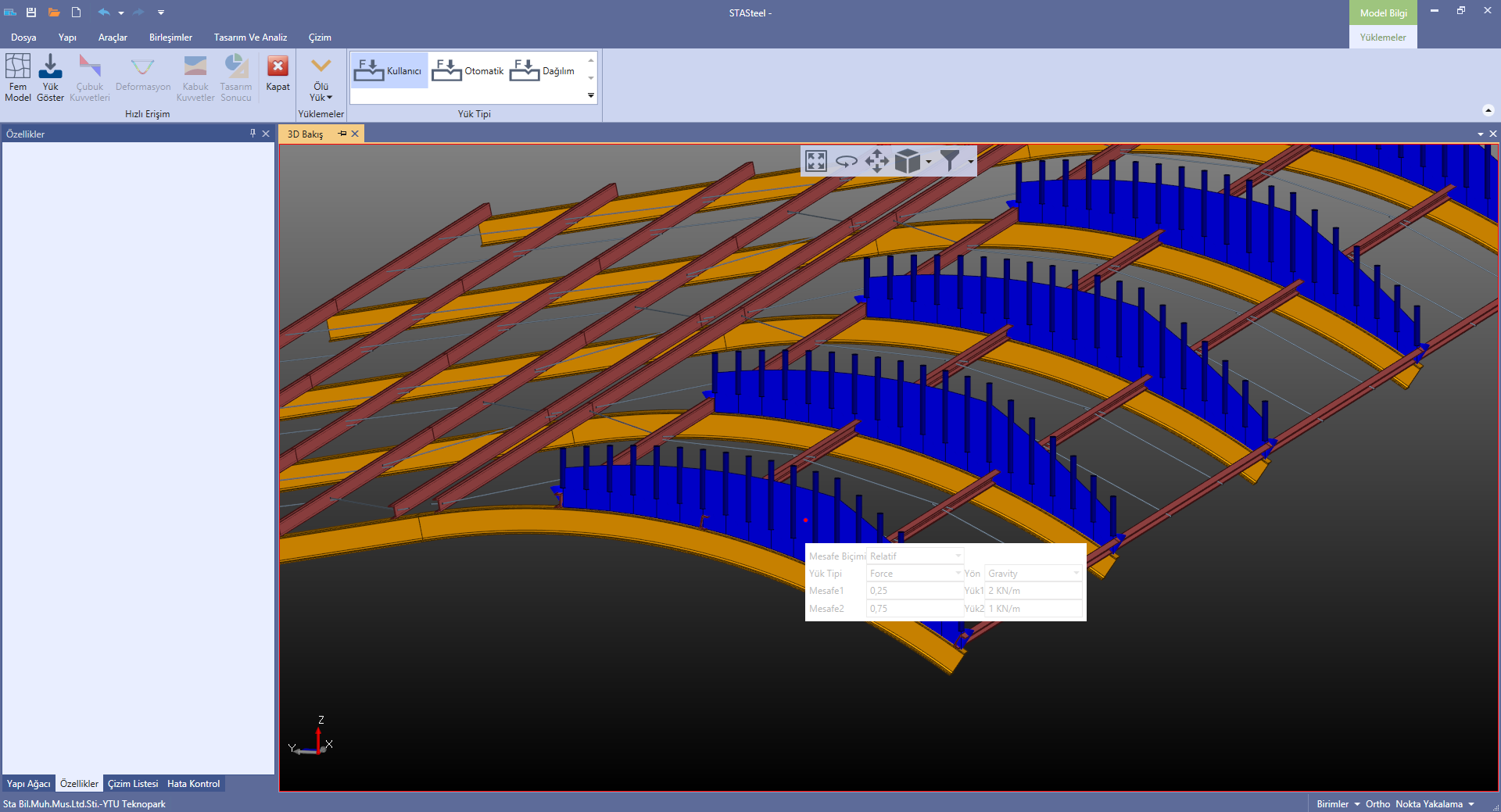

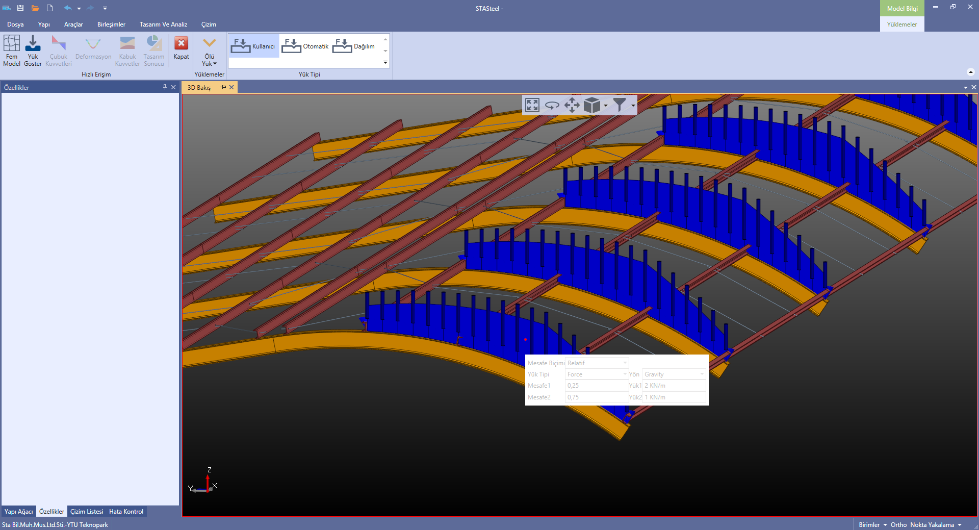

4)Yük ekleme menüsünde geliştirme yapıldı. Önceki sürümde büyük modellerde kullanıcı yükü girildiğinde büyük bir bekleme süresi oluyordu. Bu sürüm ile birlikte kullanıcı yük girdiğinde çok büyük modellerde dahi hızlı şekilde yüklenen yüklerin gösterimi sağlandı. Birden fazla tekil ve çoklu yayılı yük ekleme gibi geliştirmeler yapıldı.
Yük gösterimi sonucunda duvar kaplama gibi elemanların yük dağılımını ekrandan görebilir mouse üzerine gelerek yükleri inceleyebilirsiniz.

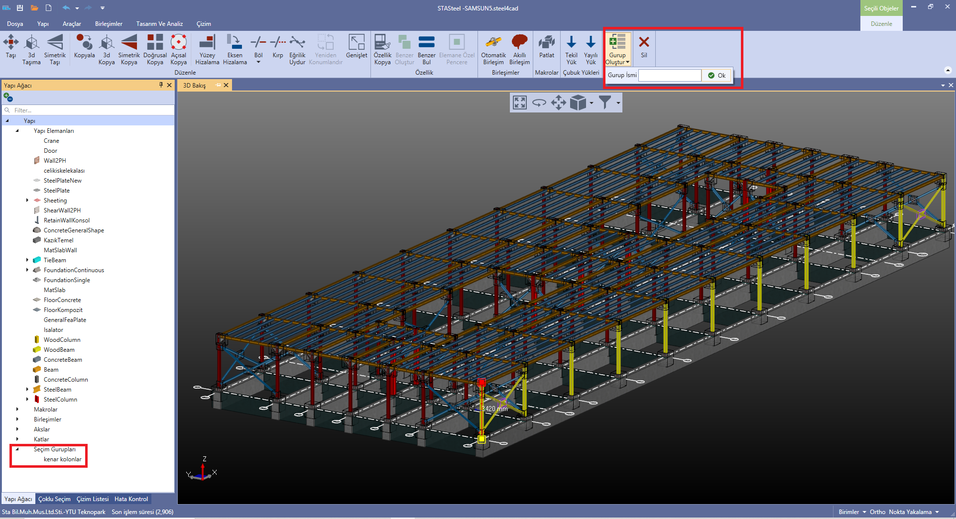

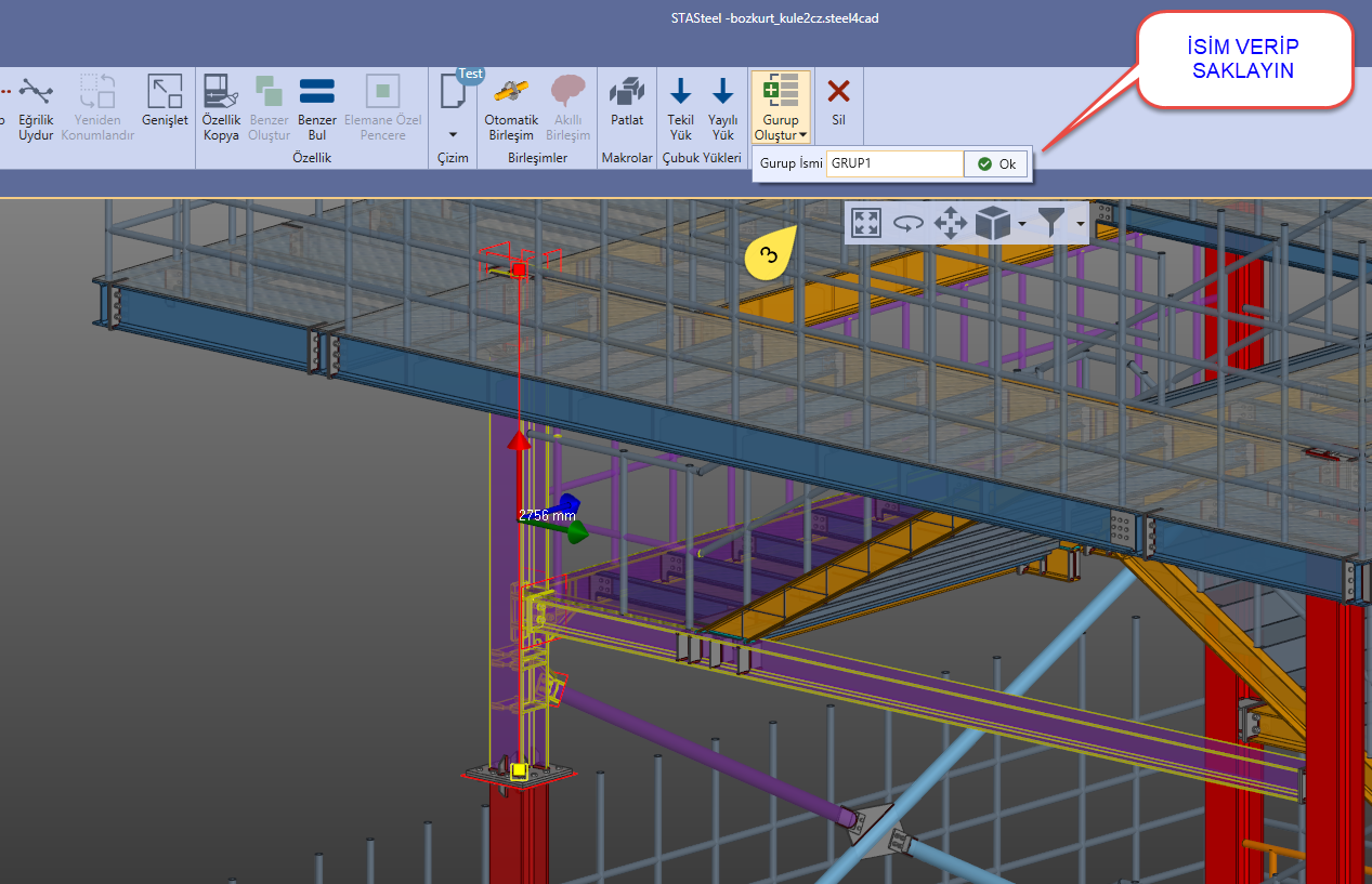

5)Seçilen elemanları kaydederek sonradan hızlıca tekrar seçmeniz için gurup oluşturma menüsü eklendi. Ekteki reismdeki menüden seçilmiş olan elemanlara bir isim vererek sonradan hızlıca seçebilirsiniz.
Oluşturulan guruplar yapı ağacında en alt kısımda bulunmaktadır. çift tıklayarak tekrar seçebilirsiniz veya seçiliyken delete tuşuyla silebilirsiniz.

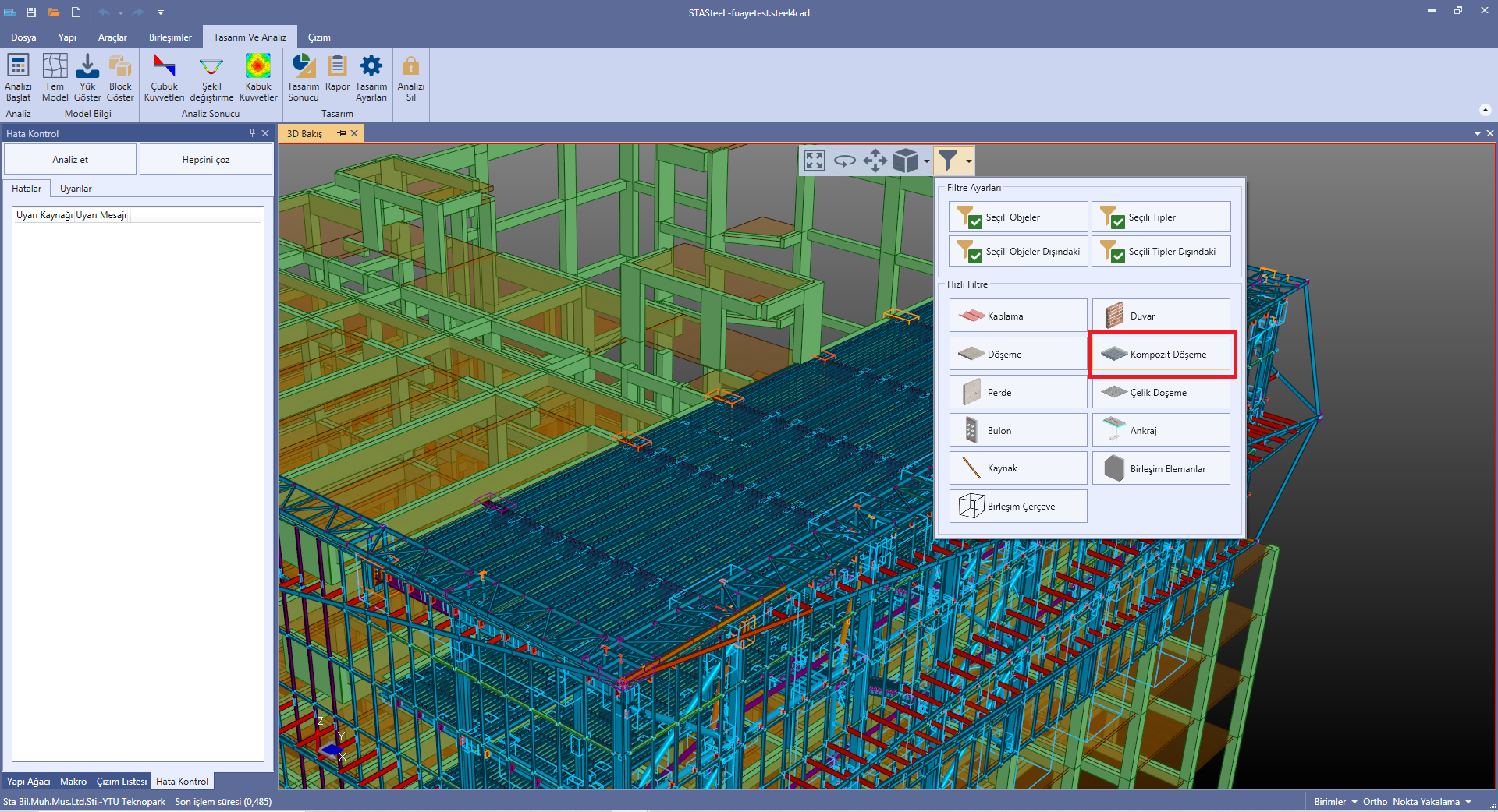

10)Şekil değiştirme tasarım sonucu gibi tüm analiz sonucu inceleme kısımlarında ekrandaki filtre aktif oldu. Örneğin tasarım sonucunda modelde kompozit döşeme varsa default olarak görünecektir. Gizlemek için ekrandaki filtre kısmındna kapatılabilir.

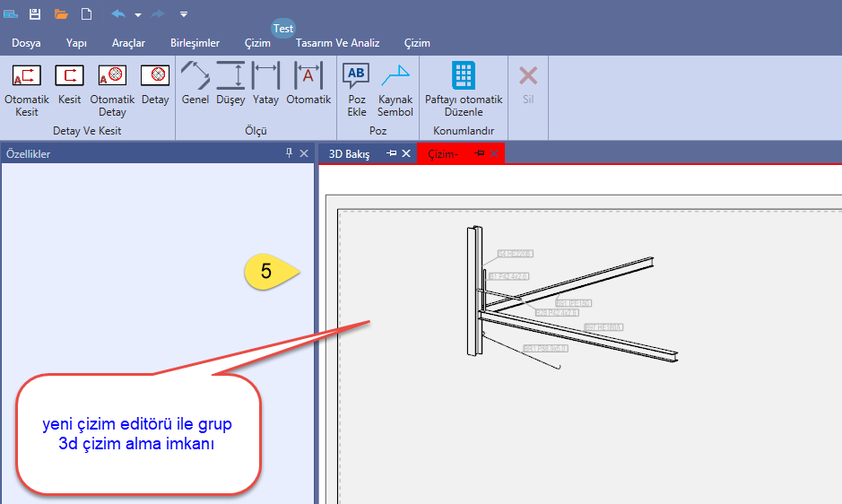

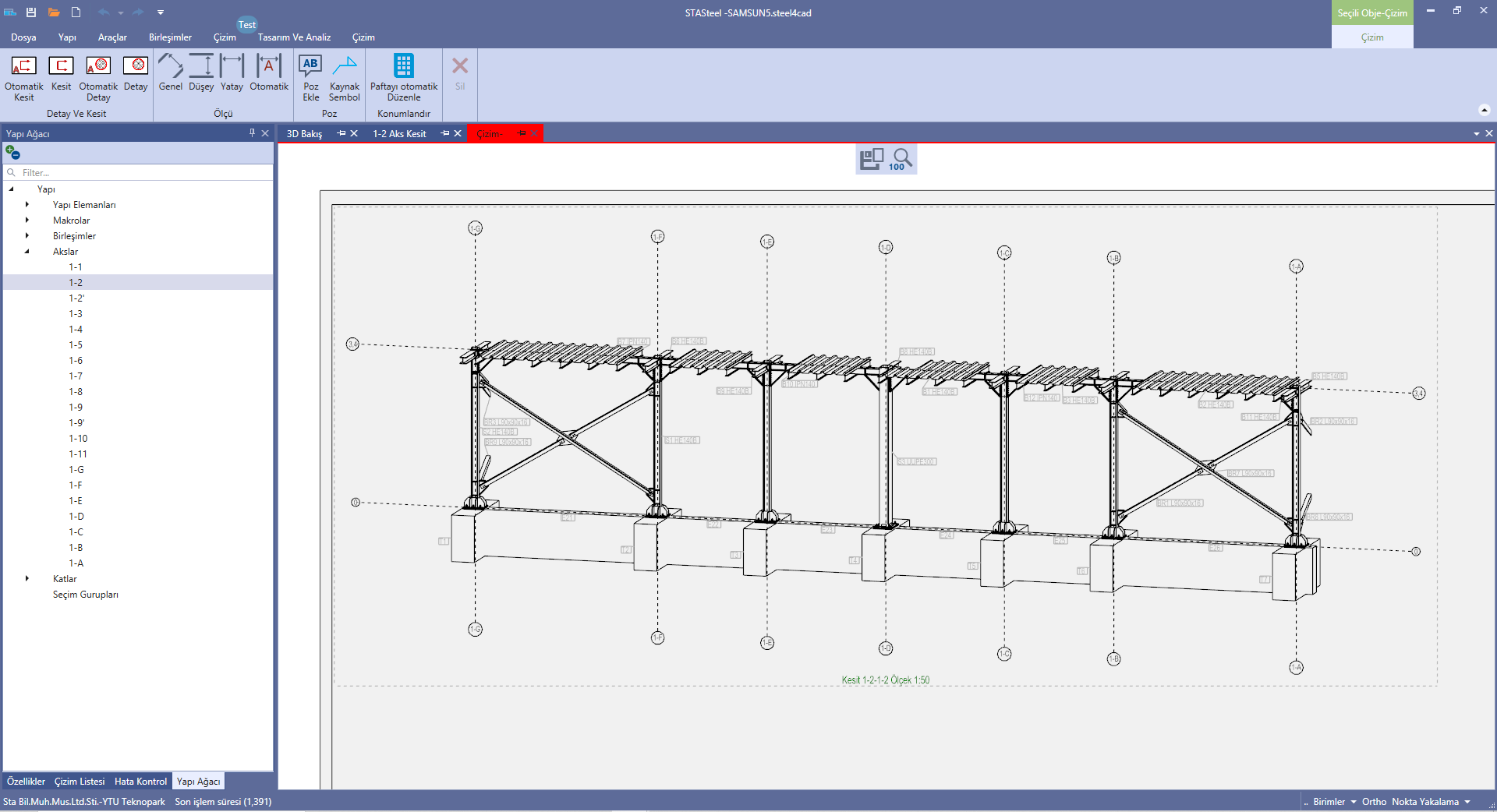

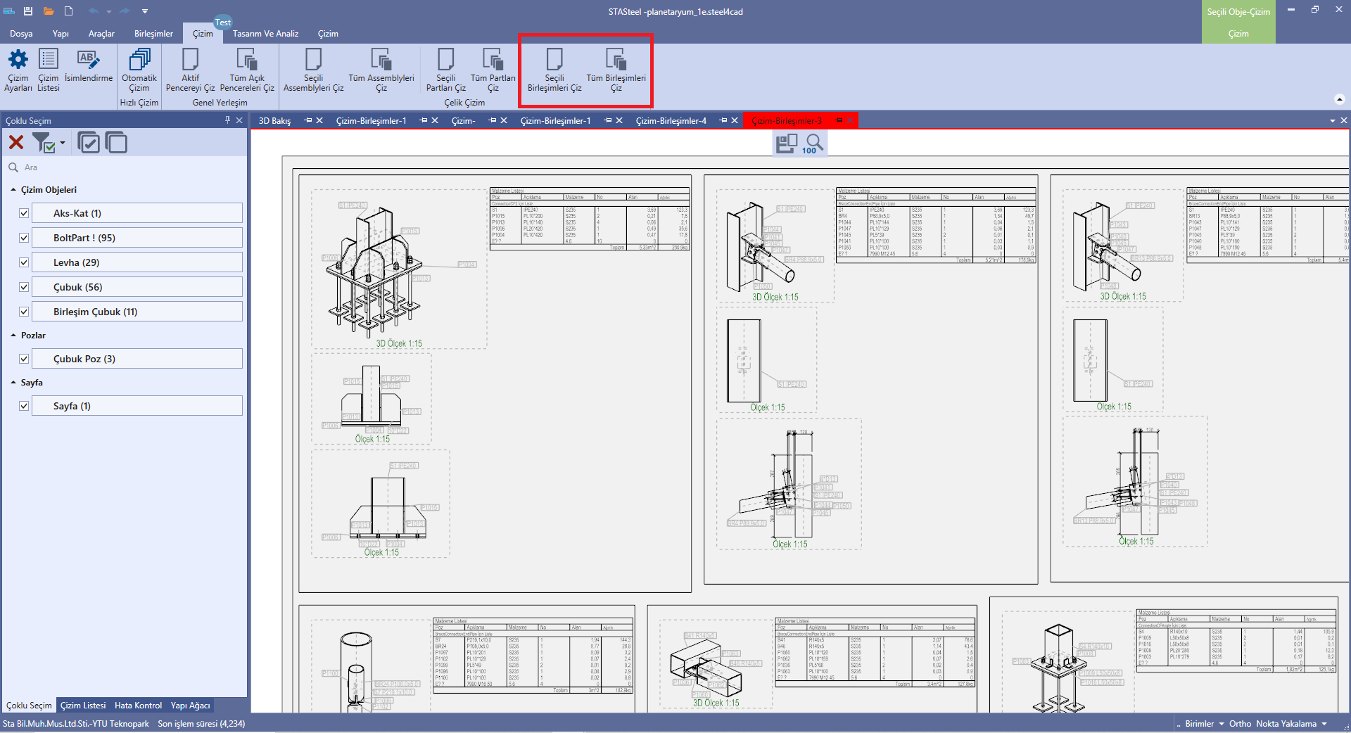

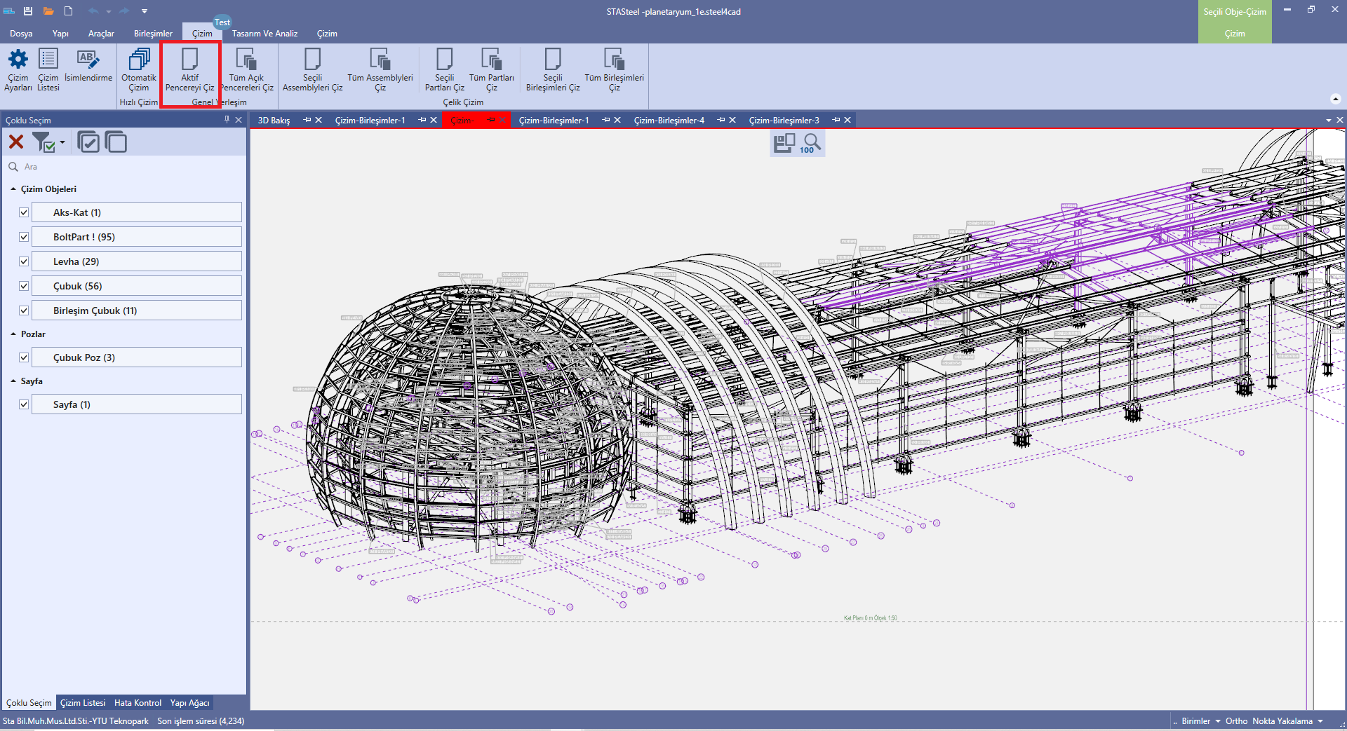

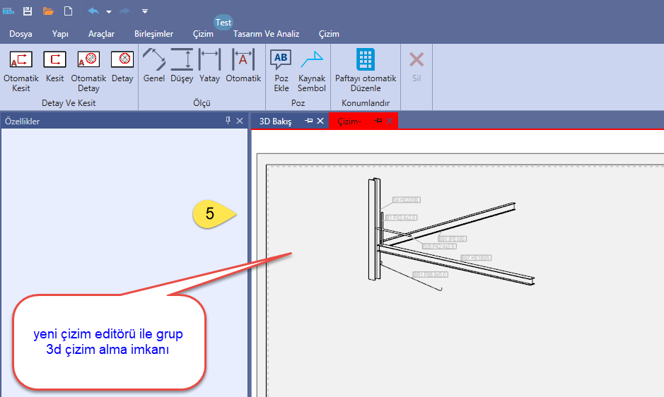

11)Program açılında isteyen kullanıcılar için test özelliklerini açma kısmı eklenmiştir. Şuan için test özelliği olarak şuan için test çizim kısmını kullanabilirler. Genel yerleşim ve birleşim çizimi gibi kısımlar iyi durumdadır ancak parça ve assemly çizimi şuan çok kötü durumdadır. Bu kısımın çizimlerinde atma ve hatalar olabilir. Ancak ilerleyen zamanlarda tamamen düzenlenebilir ve müdahaleye açık şekilde geliştirilecektir. Şuan için kesit 3d gibi genel yerleşim çizimlerinde grafik filtreler dahil şekilde çizimde kullanabilirsiniz.

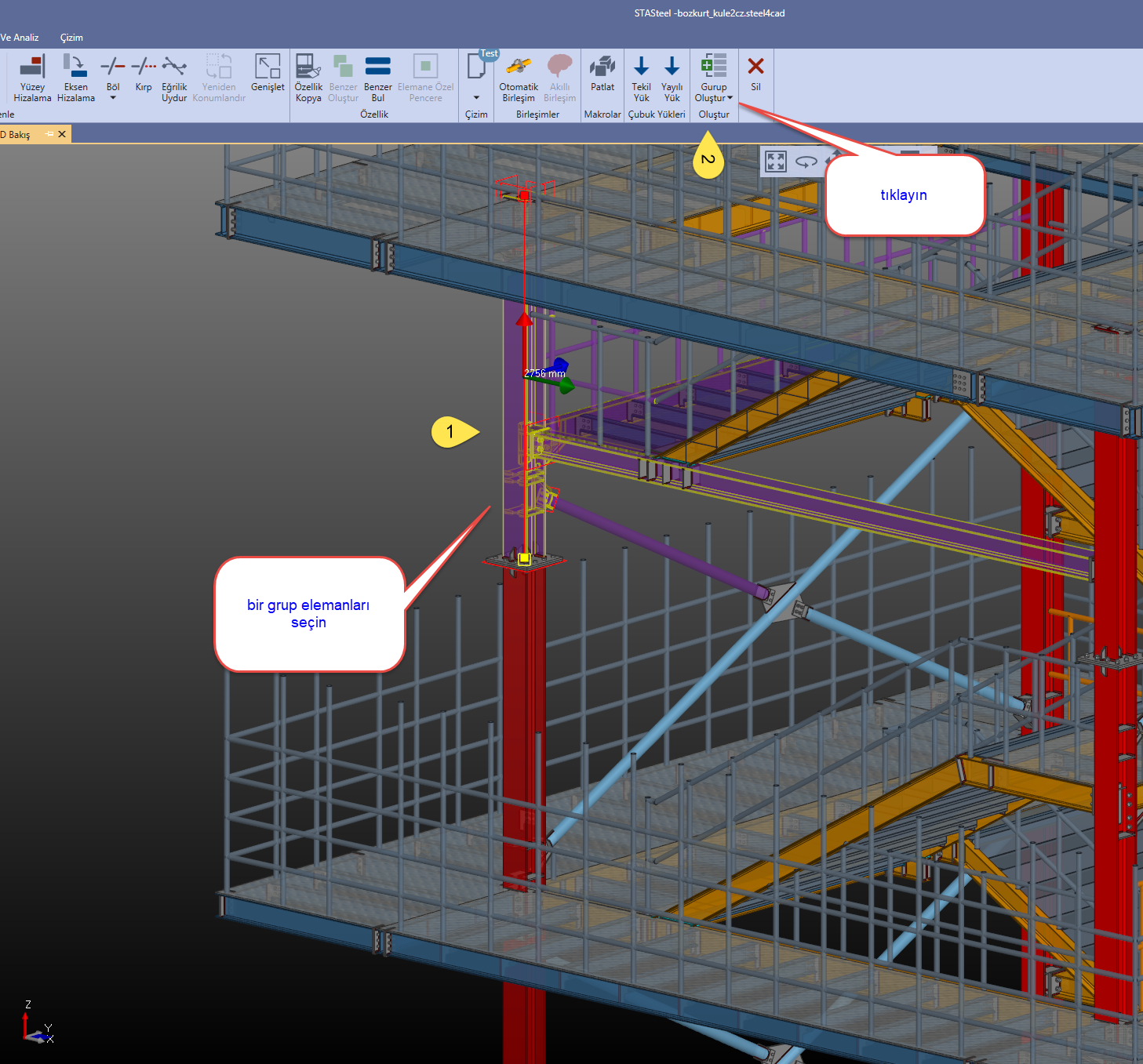

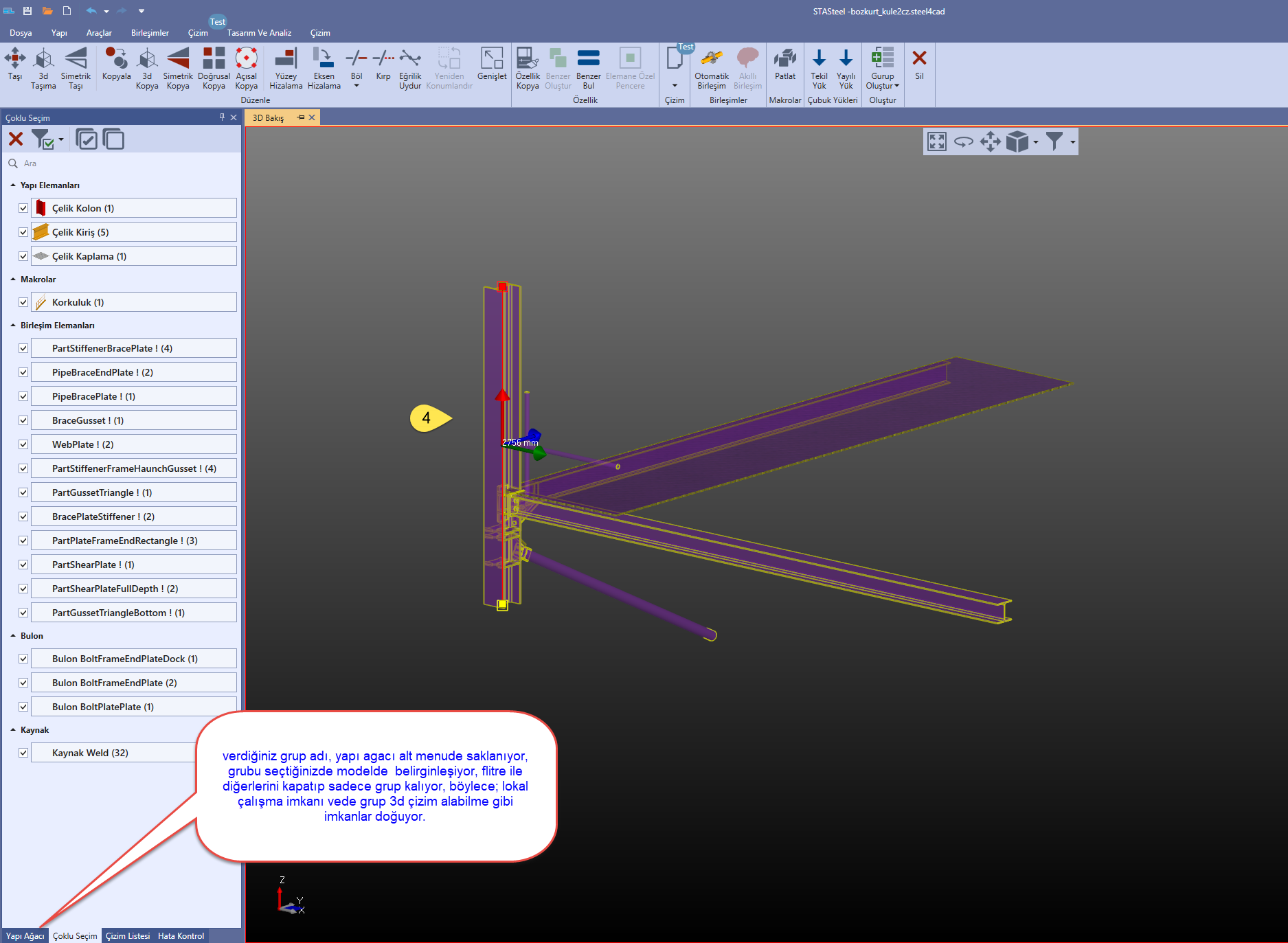

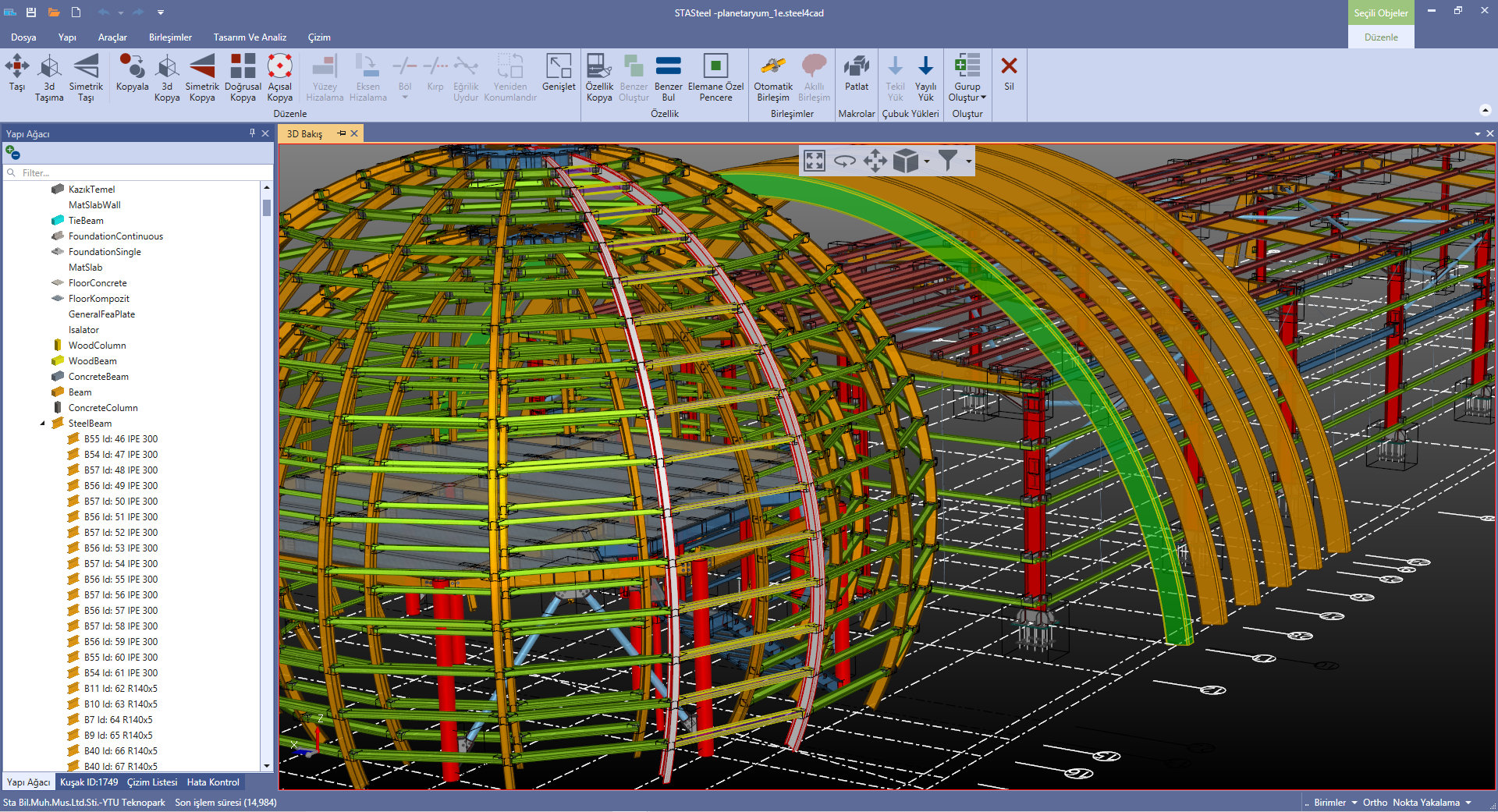

2 haftadır 1.4.0.0 deniyordum, arayüze ve yeni eklenen özelliklere alışmak zor olmadı, yenilikler konusunda Ziya bey yukarıda gereken paylaşımları yapmış,
bunları görmeden çam sakızı bir özellik görselleride hazırlmıştım, bilginize sunmaktan memnuniyet duyuyorum, birde sesli video hazırlamayı becerebilirsem daha faydalı olacak kanaatindeyim.
