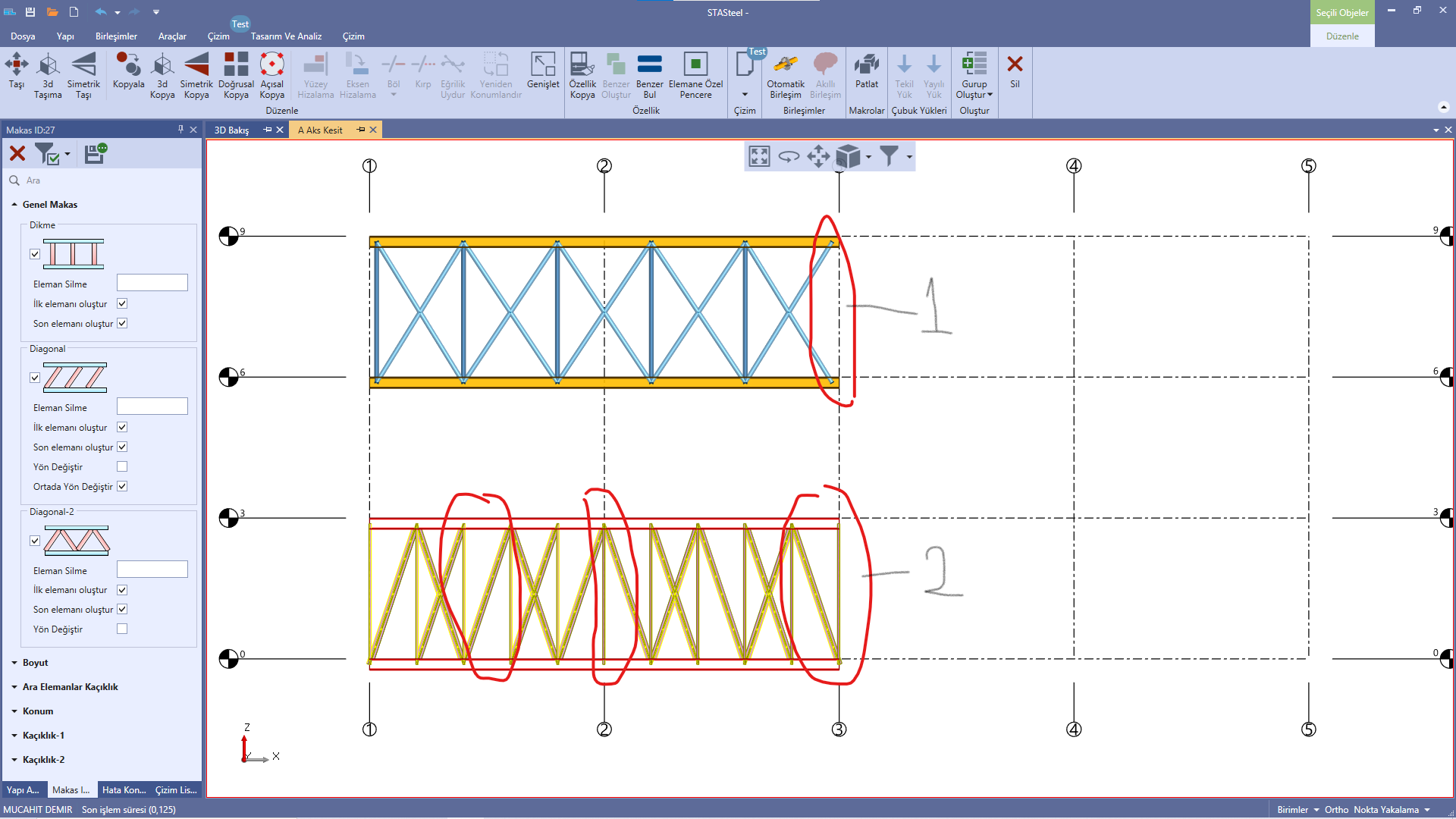

-Çapraz makrosunda başlangıç ve bitiş dikmelerini ekleip kaldırma özelliği ekleebilirmisiniz.Genel makas makrosuyla x çaprazlı makas oluşturmak istediğimde, bazı aralıklara çapraz atmıyor.Resim 1 deki gibi...

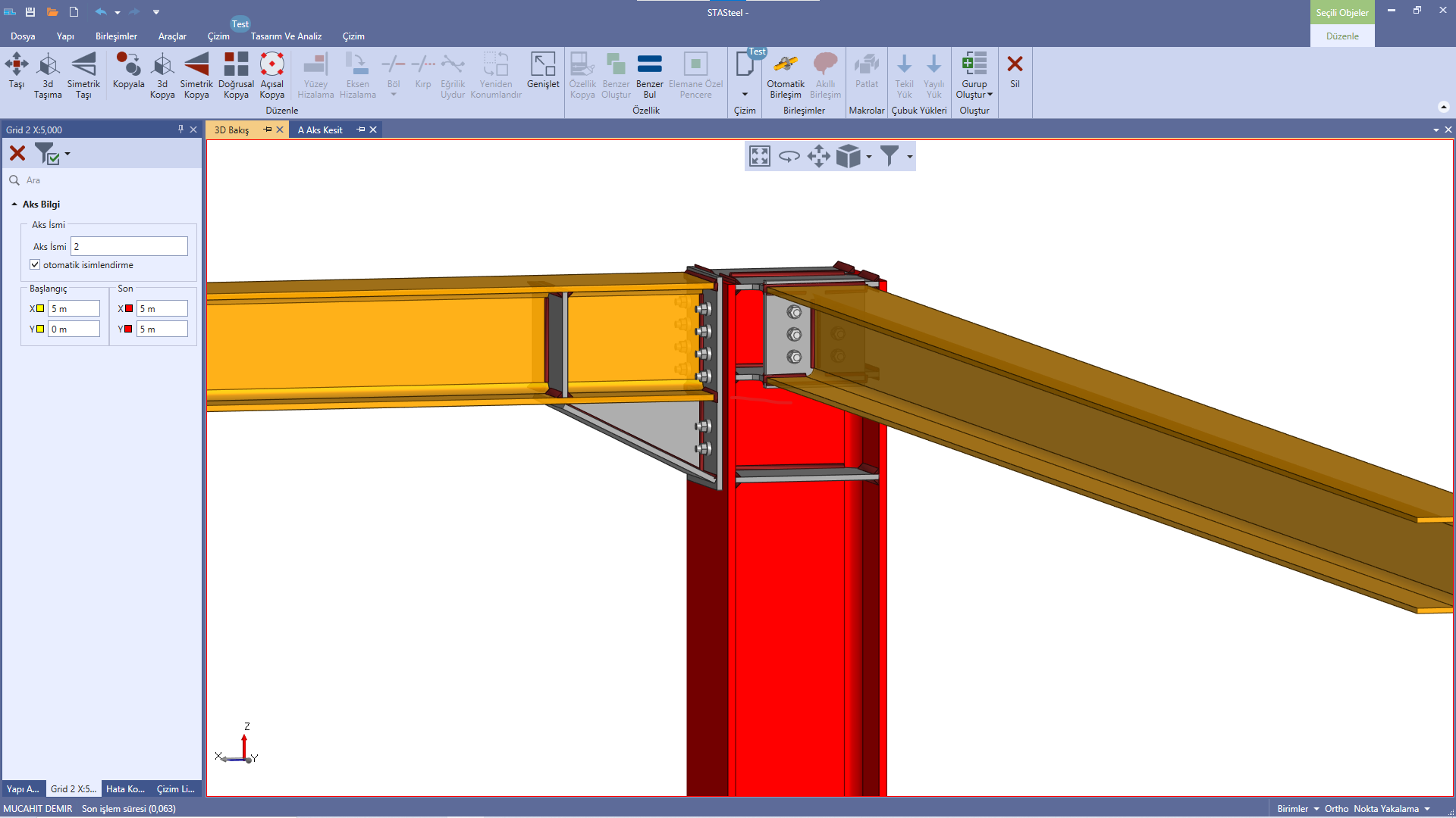

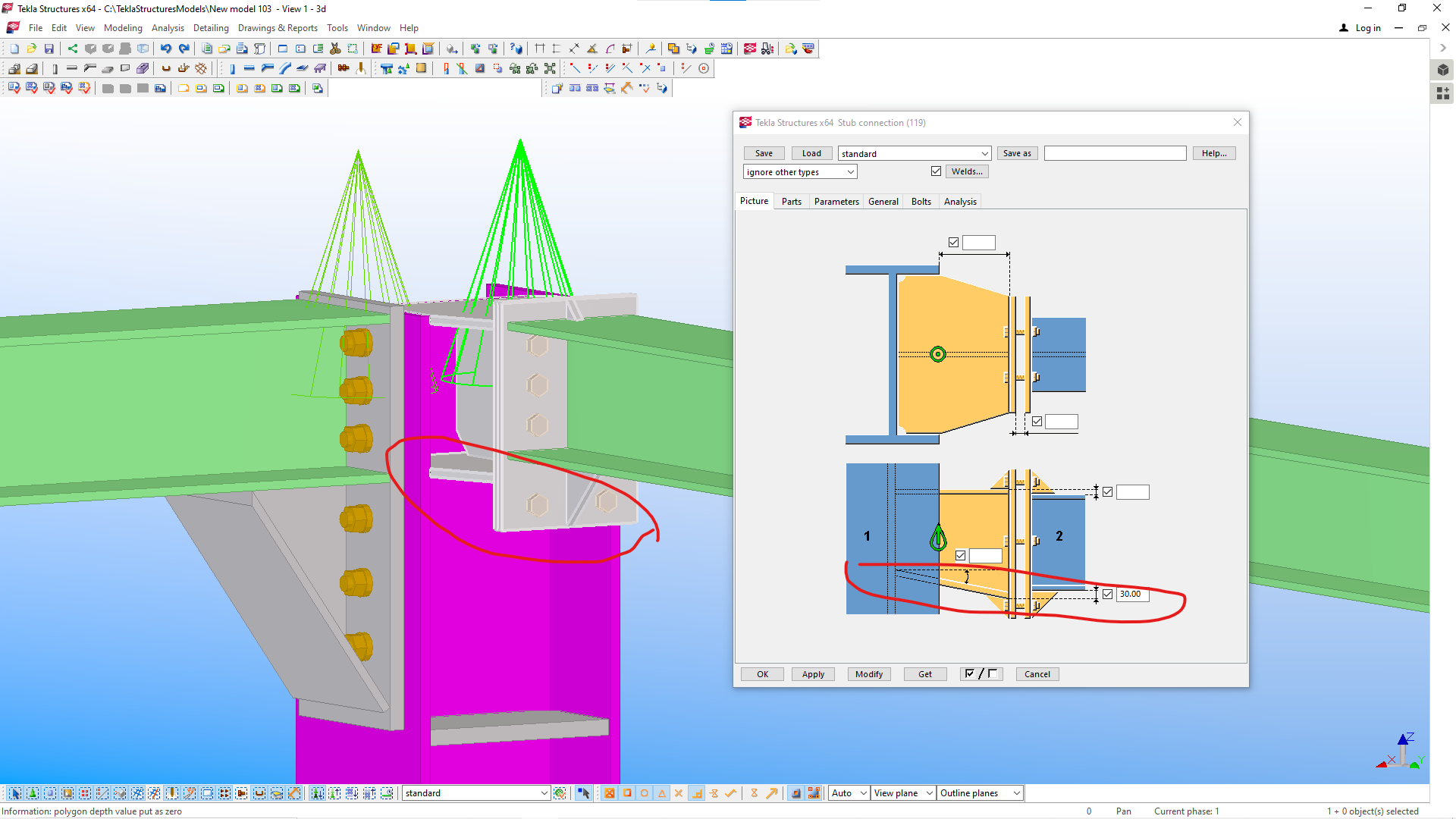

-Zaıf yön alın levhalı birleşimde resim 2a deki gibi alt tarafa doğru açı verebilme özelliği eklerseniz faydalı olucak.Bu şekilde, alt berkitme levhası olarak da kullanabiliyoruz.Bu özellik olmadığından, ara kirişleri büyütmemek için neredeyse bütün çizimleri teklada modellemek zorunda kaldım.

Makas oluşturmak için çapraz makrosunu kullanmanız çok iyi değil. Analiz açısından hiç birşey değişmeyecektir ancak makro default olarak tasarım tipini çapraz olarak girdiği için yönetmelik kontrol ve hesapları çaprazlara göre olacaktır.

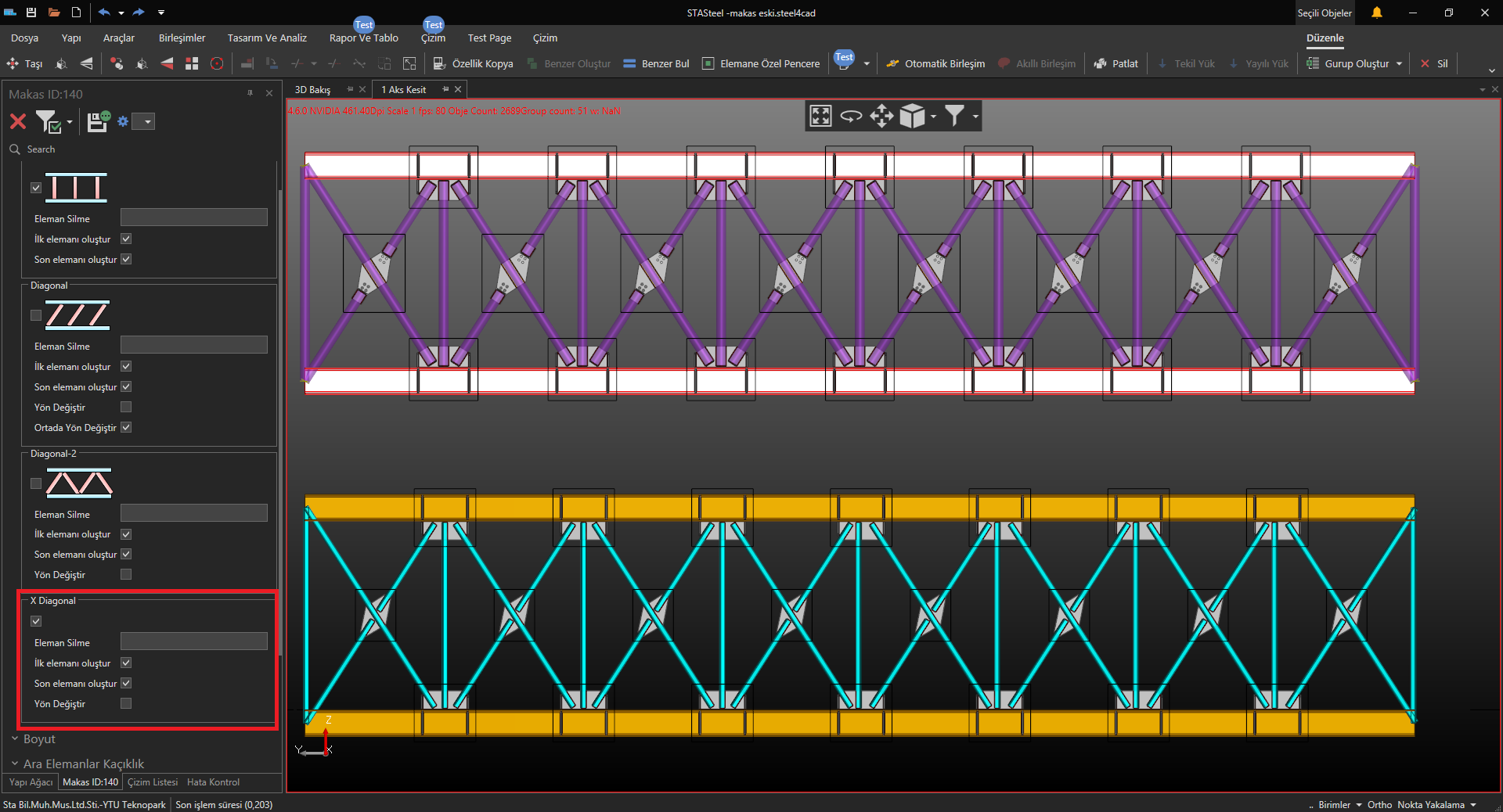

genel makas makrosunda X çapraz opsiyonu ekledik. Güncelleme ardından bunu kullanabilirsiniz.

Birleşimle ilgili eğim verme opsiyonunu not alıyorum.

Ziya bey teşekkür ederim çapraz makrosuyla makas oluşturdukdan sonra, makroyu patlatıp çubukların tasarım tipini, makas olarak değiştiriyorum.Makroyu patlatmak revize etme durumunda zahmetli oluyordu, eklemeniz güzel olmuş
