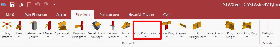

Birleşim menüsünde son güncelleme sonrasında Kiriş-Kolon-Kiriş birleşim sembolü gözükmemektedir.
Başka karşılaşan var mı, sadece bende mi bu şekilde gözüküyor?
Click to View Image239 View(s)
Bu şekilde bir sorun bize ulaşmadı.
http://www.sta4.net/steelupdate.aspx  sayfasından images.zip dosyasını indirip içindekileri stasteel kurulum klasörüne kopyalayabilirsiniz.
