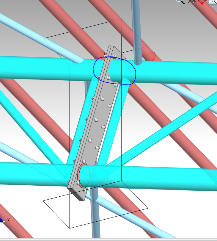

Halı saha makasında buna benzer birleşimi nasıl oluşturabilirim.
Teşekkürler.

böyle bir birleşime neden ihtiyaç duydunuz? üst başlıkları da alttaki gibi müstakil olarak birleştirdiğinizde yeterli olmalı, ayrıca dediğiniz yapıldığında birleşim plakaları çubuk elemanı gibi çalışmak isteyecektir, buda arzu edilen bir durum mudur?

1.İmalat açısından daha kolay ve hata payı az . Flanslı sistemde dönüklügü kaçabilir. (uygulamada sıkıntı çıkarabiliyor)
2. Flanslı sistemde civata dan dolayı flans yüksekliği aşık yüksekliğinizi geçebilir ve cadırın yırtılmasına sebebiyet verebşlşr.
3.Piyasada bu tür birleşimler daha çok kullanılıyor (üretici firmalar tarafından)
4.Plakaların çubuk şeklinde çalışmasında bir sakınca görmüyorum lakin ara örme profilerin kesit alanlarından daha yüksek kesit alanlarına sahip.
İhtiyaç hasıl olduğu anlaşılıyor bu istek Ziya bey için zor olmasa gerek ancak plakaların cubuk eleman gibi çalışmasını temin mi edecek göz ardımı edecek göreceğiz.
