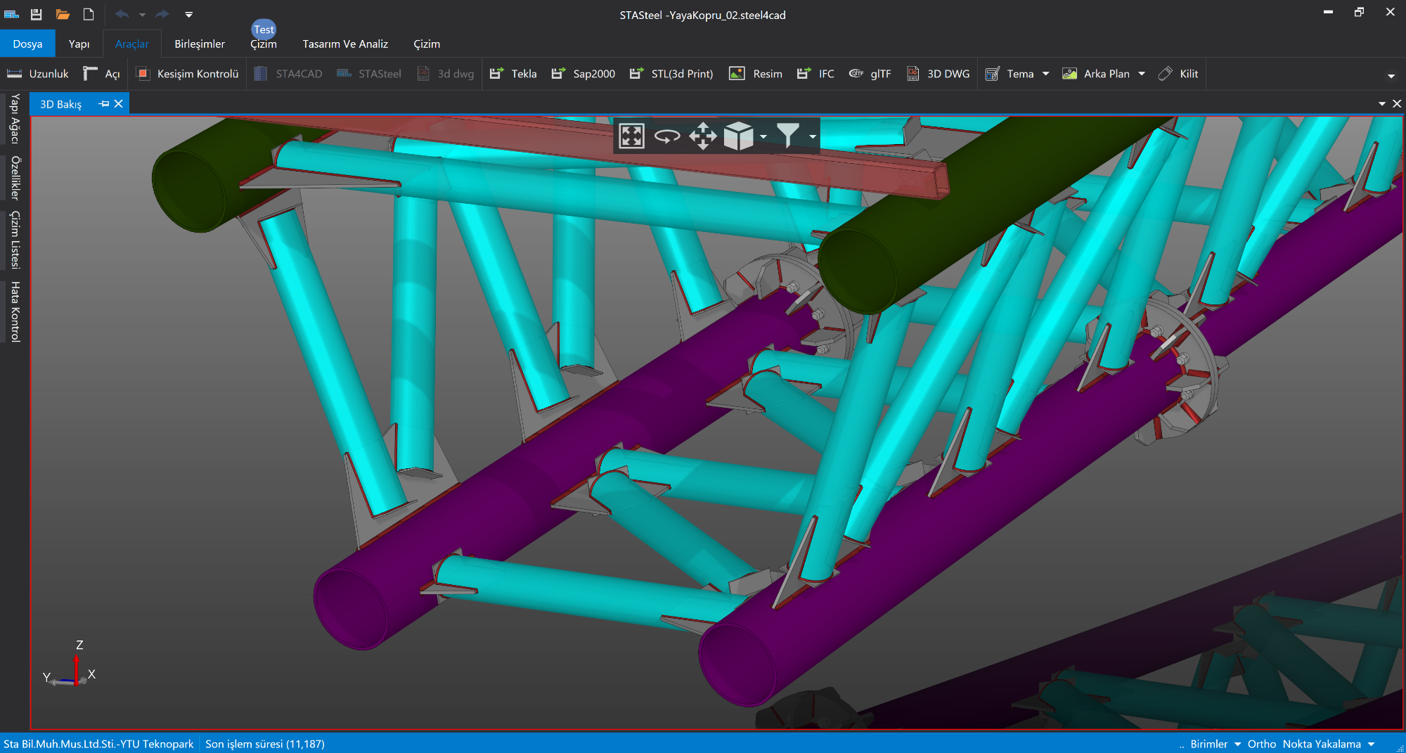

10)Eğrisel boru kutu gibi elemanlarda 3boyut grafikte iç delikler gösterilmiyordu. Bu kısımda çok uzun süredir değişiklik olmadığı için unutulmuş. Eğrisel boru kutu gibi elemanların
görselleri revize edildi. (Analiz vs bakımından hiçbir önem yok). Dairesel levhaların 3d grafikleri revize edildi kenar kısımdaki kırıklı çizimler düzeltildi.
Click to View Image265 View(s)

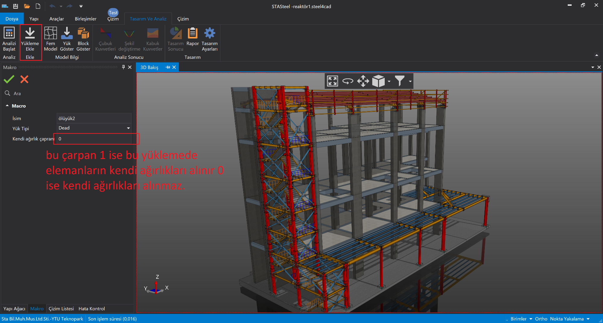

11)Kullanıcıların dışardan ayrı yükleme oluşturmaları sağlandı. Program tarafından otomatik olarak oluşturulan ölü yük hareketli gibi yüklere ek olarak kendi yüklemelerinizi oluşturabilirsiniz.
Tasarımda program otomatik olarak bu yüklemeleri tasarım kombinasyonuna katacaktır.
Click to View Image258 View(s)

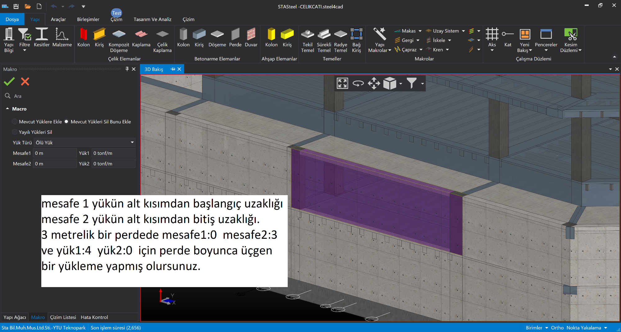

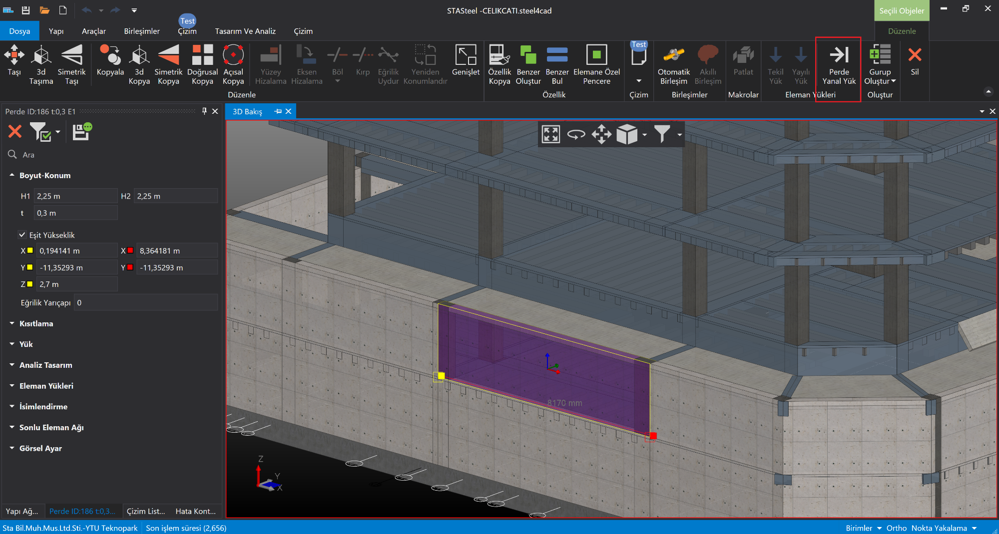

12)Perdelere yanal basınç yükü yükleme menüsü geldi. Şuanda yük göster kısmı aktif değildir ancak gelecektir. Yükleme yönü perde seçildiğinde normali gösteren yeşil ok yönünde pozitif diğer yön ise negatiftir. İlerleyen zamanlarda betonarme modelleme ve analizle ilgili daha fazla imkan ve opsiyon gelecektir.

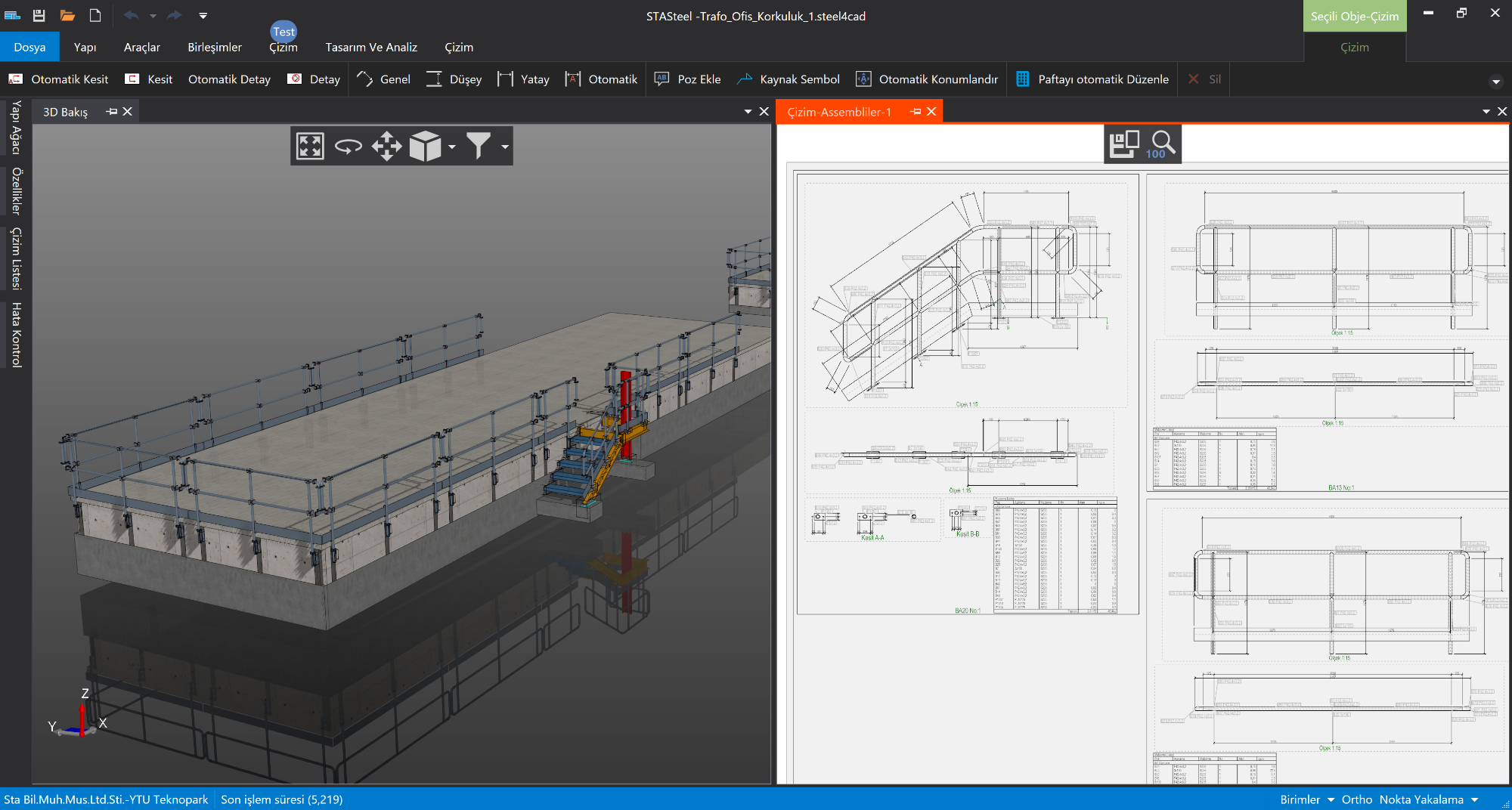

14b)Otomatik olarak alınan montaj çizimleri geliştirildi.

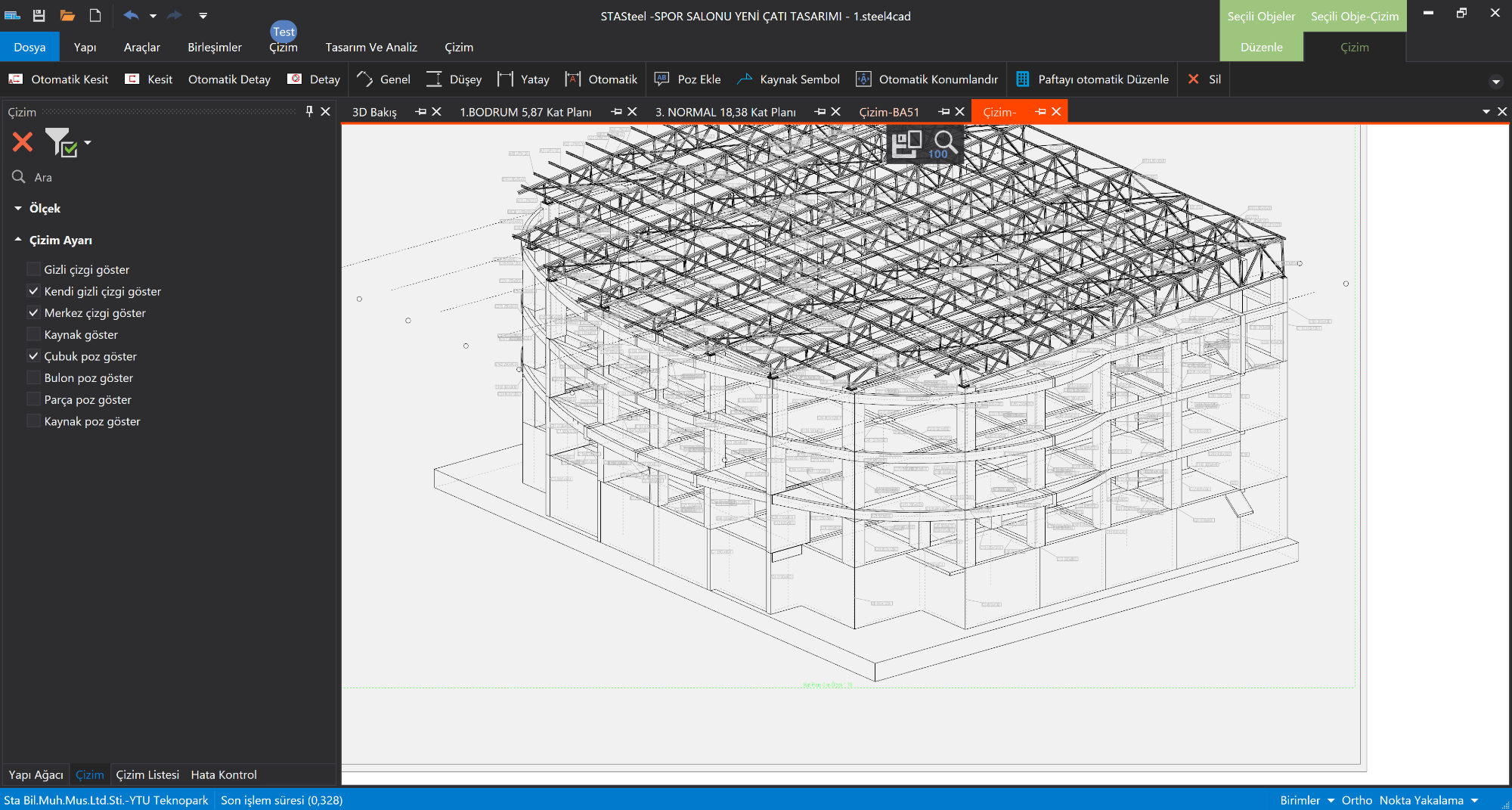

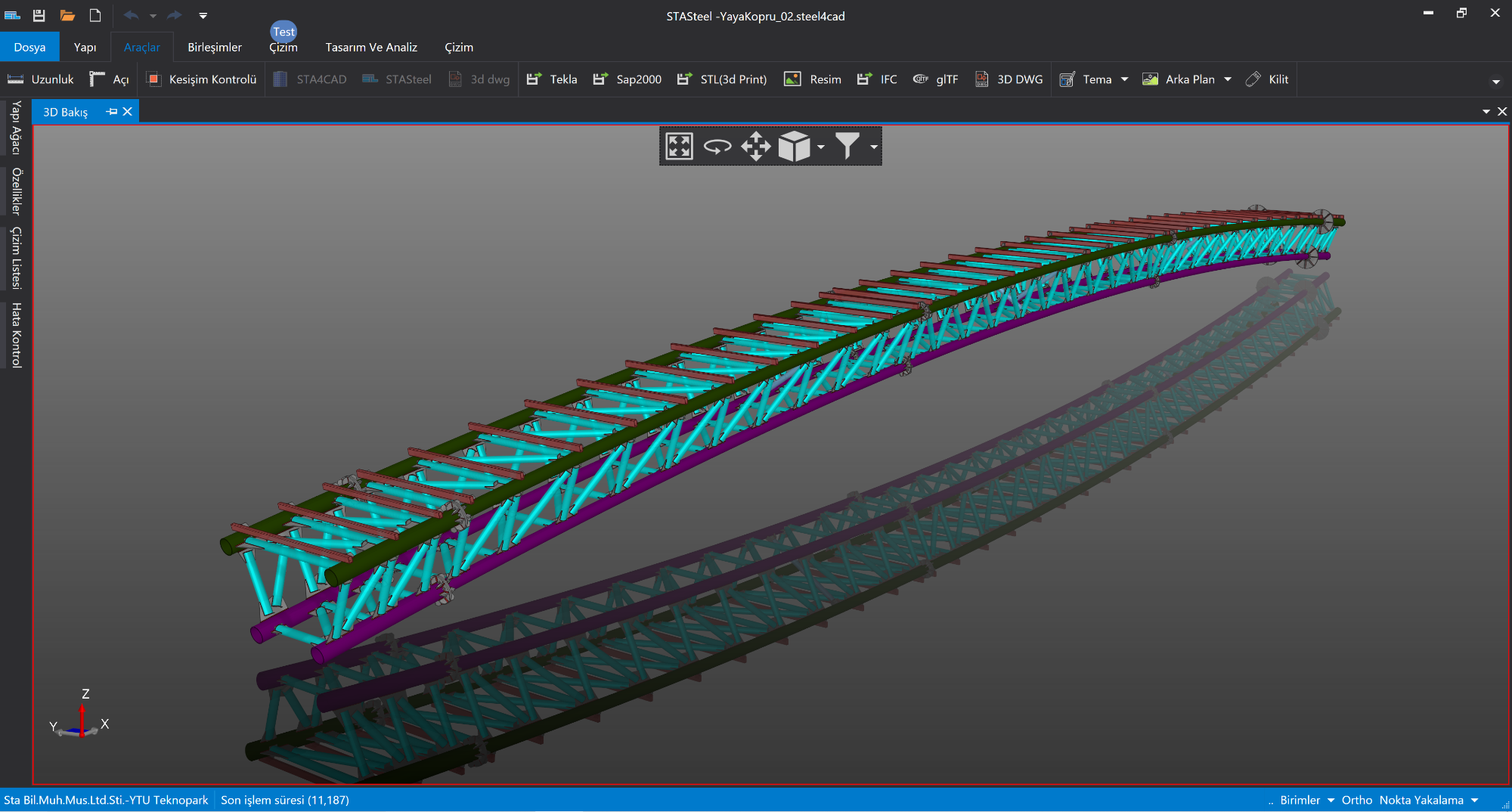

14c)Eğrisel elemanların çizimleriyle ilgili geliştirmeler yapıldı.

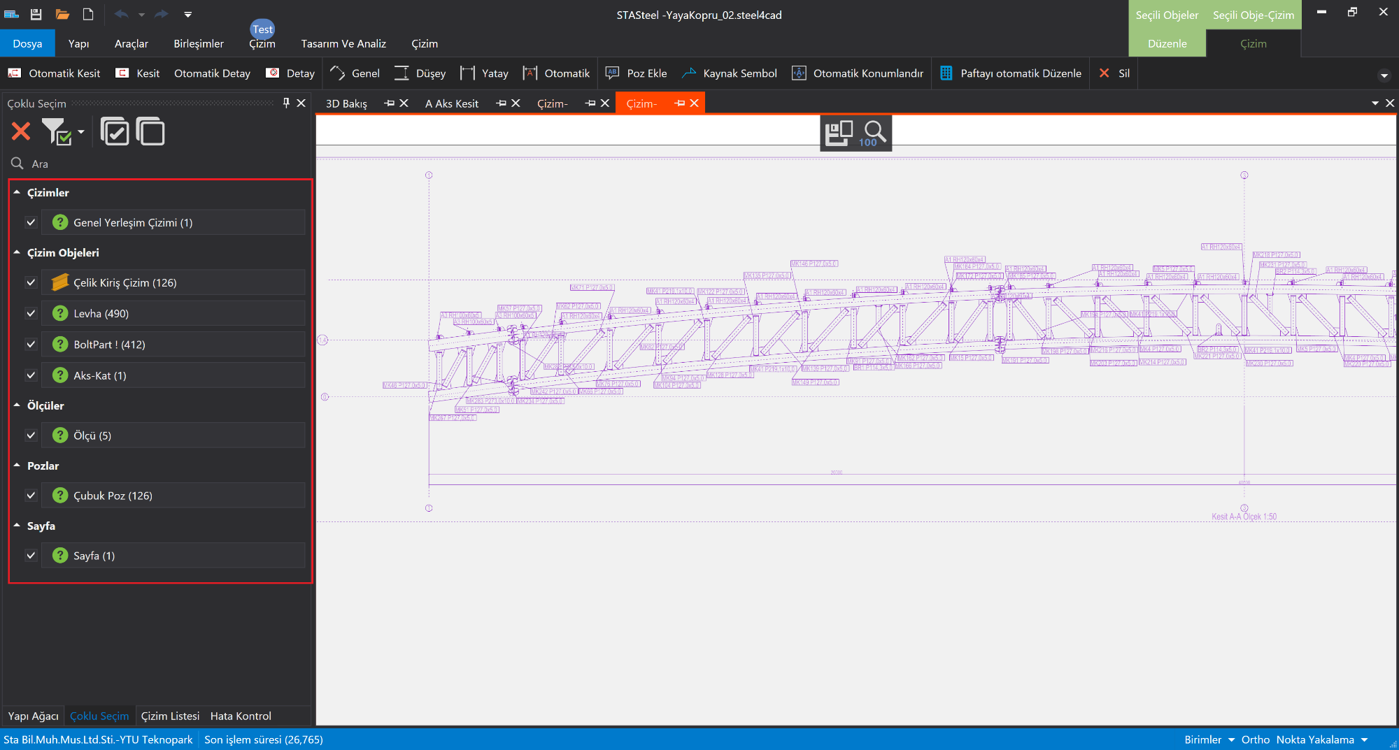

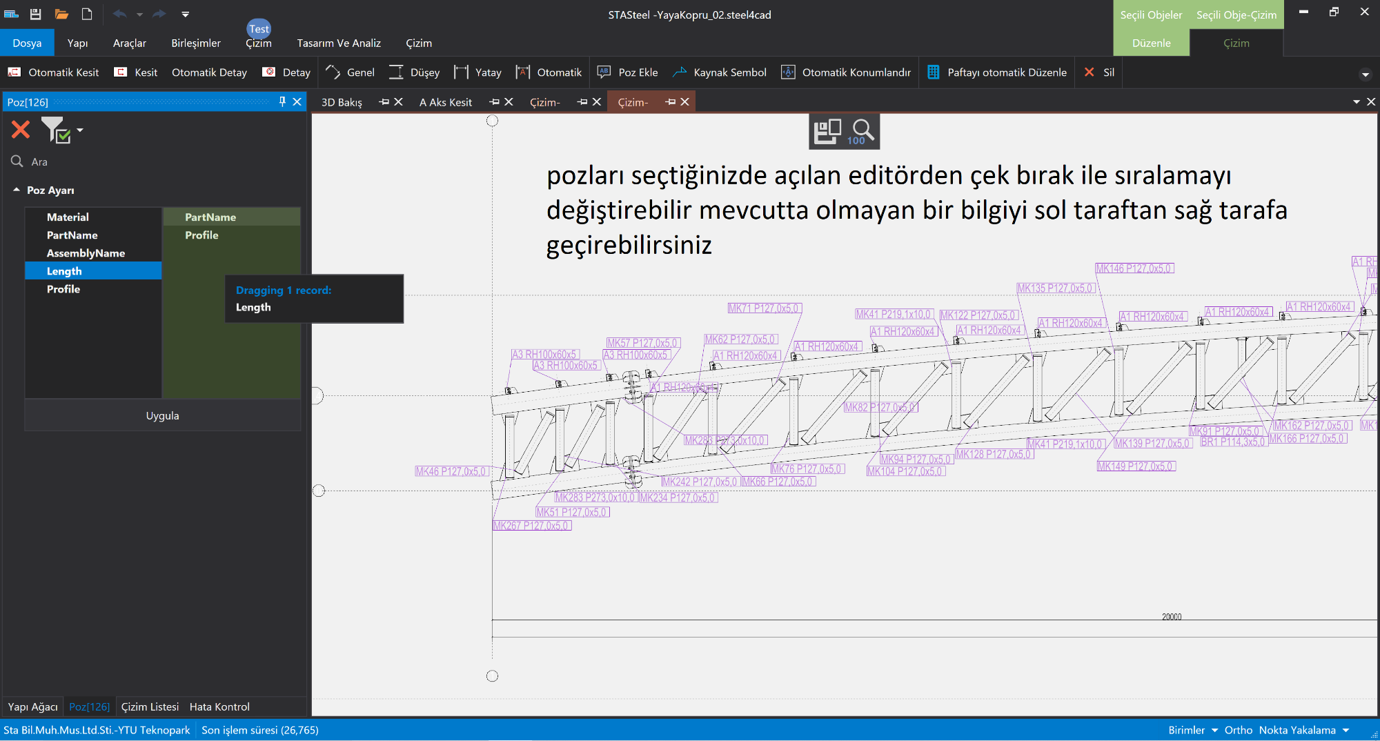

14d)Çizimde toplu seçimle poz bilgilerinin düzenlenmesi sağlandı.
14e)çizimde ölçek ve gizli çizgi gibi ayarlar kullanıcıya açıldı.
Click to View Image226 View(s)
Click to View Image222 View(s)

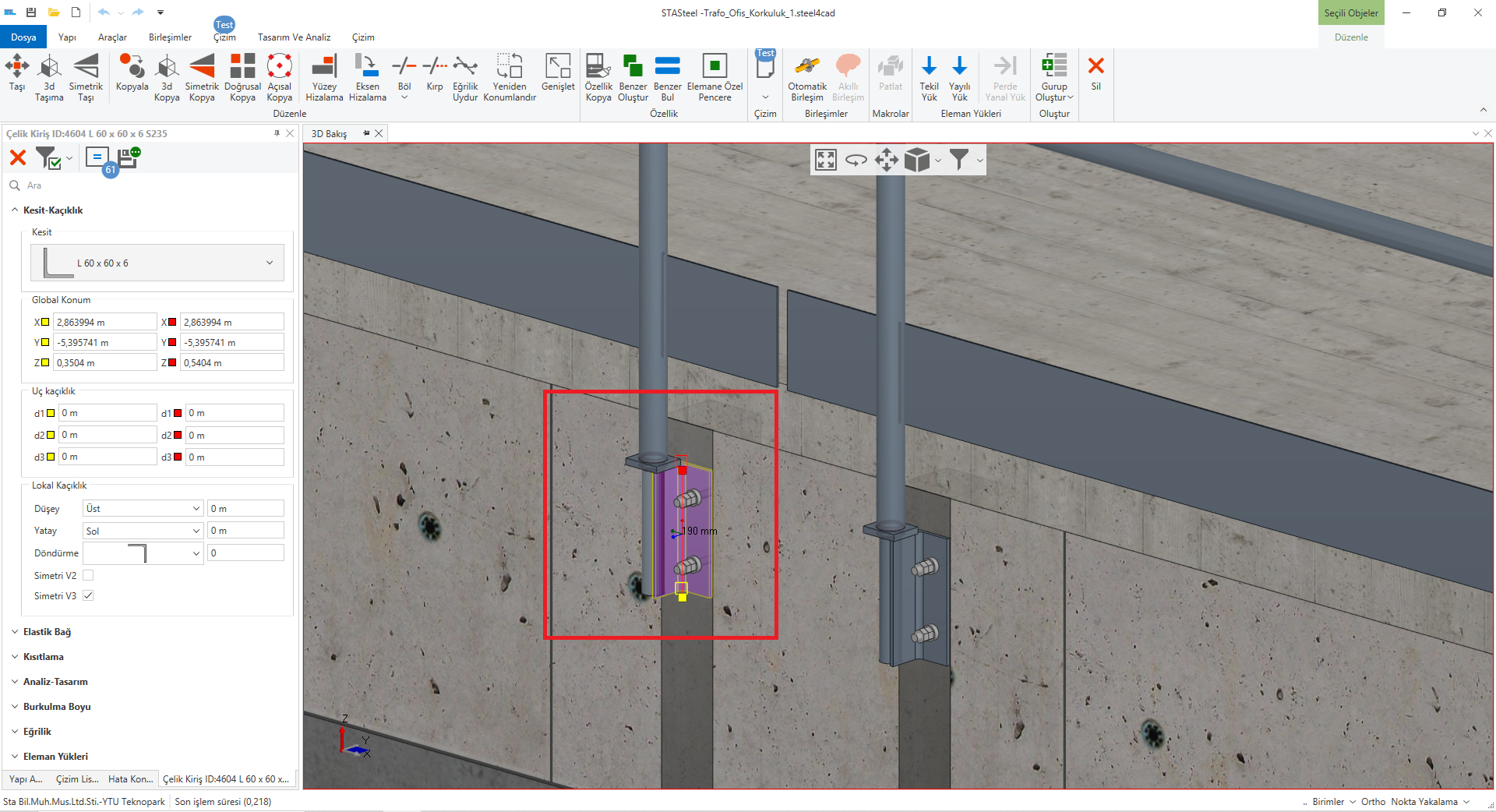

Korkuluk modeli ektedir. Kullanıcımız mevcut kiriş makrosu ile çizime yönelik modelleme yapmıştır. Bu haliyle birleşim tasarımları doğru olmayacaktır ancak çizim ve metraj için kullanılabilir.
Resimdeki birleşimde köşebent üst düşey boru ve bu boru içine geçen boru yatay levha hepsi kiriş tipindedir. En altta modeli paylaşıyorum.
