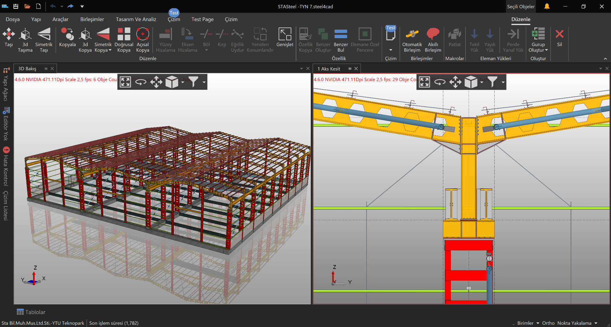

11)Çapraz levhalarında levha merkezinden verilen mesafede kenardan kesim opsiyonu eklendi. Levha seçildiğinde çubuk ekseni çizilmekte bu eksen çizgisinin levha içinde kalması önerilir.
Click to View Image251 View(s)

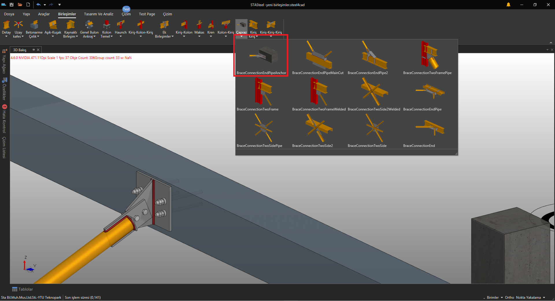

15)Yeni akrajlı birleşim detayı eklendi.
Click to View Image187 View(s)

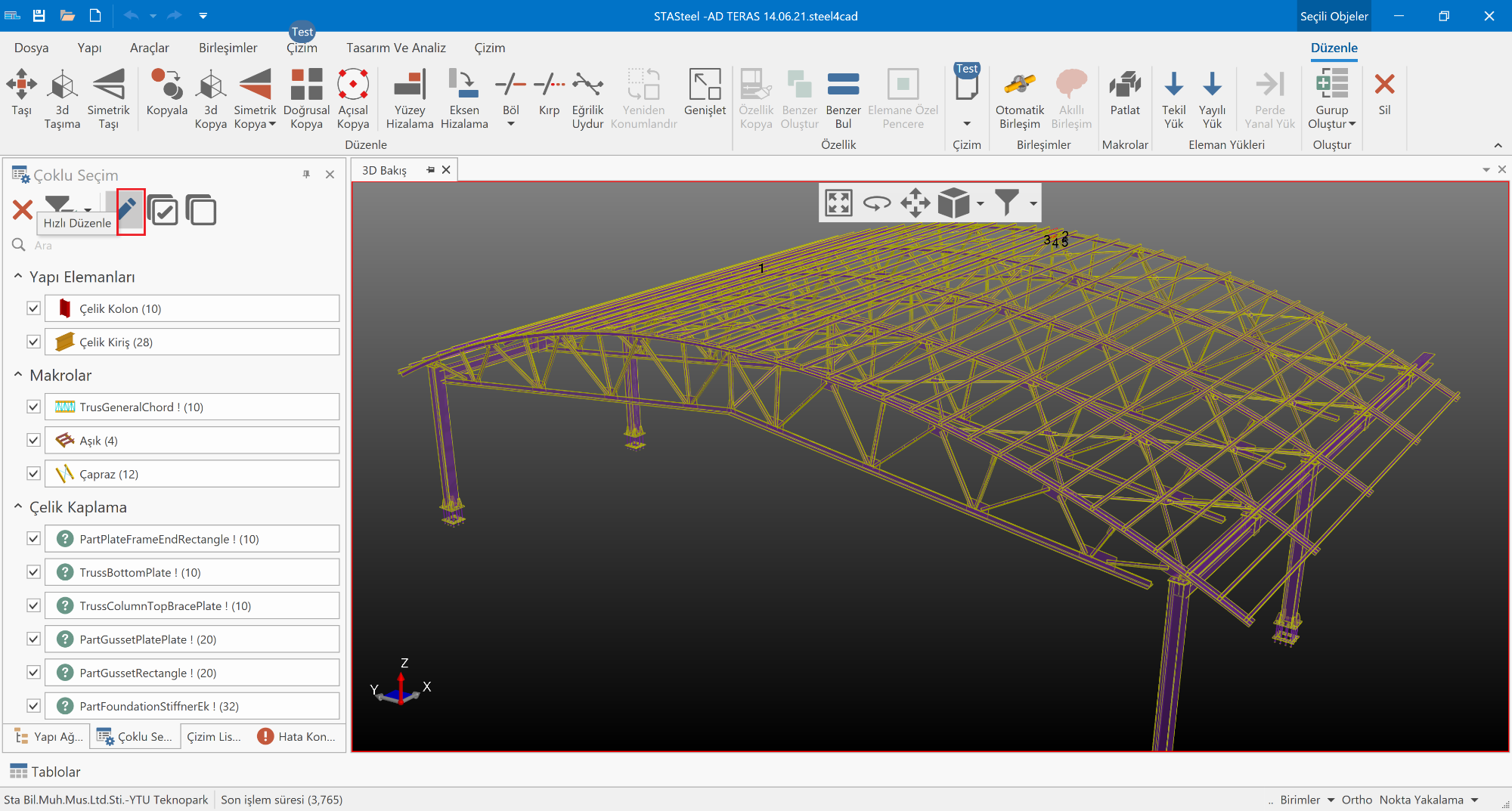

19)Programda tüm eleman tiplerini toplu halde düzenleme imkanı var örneğin toplu halde tün taban levhalarını, tüm alın levhalarını, tüm çelik kolonları, tüm alın levha bulonları gibi.
Ancak kullanıcı aynı anda yapıdaki tüm levhaları ,tüm bulonları tüm ankrajları veya aynı anda tüm çelik profilleri (çelik kolon+çelik kiriş) veya tüm elemanların görsel ayarlarını değiştirmek isterse bu konuda eksiğimiz vardı. Yeni eklenen imkan ile seçtiğiniz elemanlar içindeki tüm bulonları ankrajları levhaları hızlıca düzenleyebilirsiniz. Yapacağınız tek şey ekrandan seçim yapmak (tüm yapıda seçilebilir) aşağıdaki menü butonuna basmak. Açılan menüde elemanın tipine bakılmaksınız ortak özellikleri değiştirebilirsiniz. Şuanda tüm elemanlar için görsel,çelik elemanlar için malzeme, tüm bulon tipleri,tüm ankraj tipleri ve tüm levha tiplerini hızlıca düzenleyebilirsiniz. İlerleyen zamanlarda daha fazla seçenek gelecektir.
Click to View Image179 View(s)

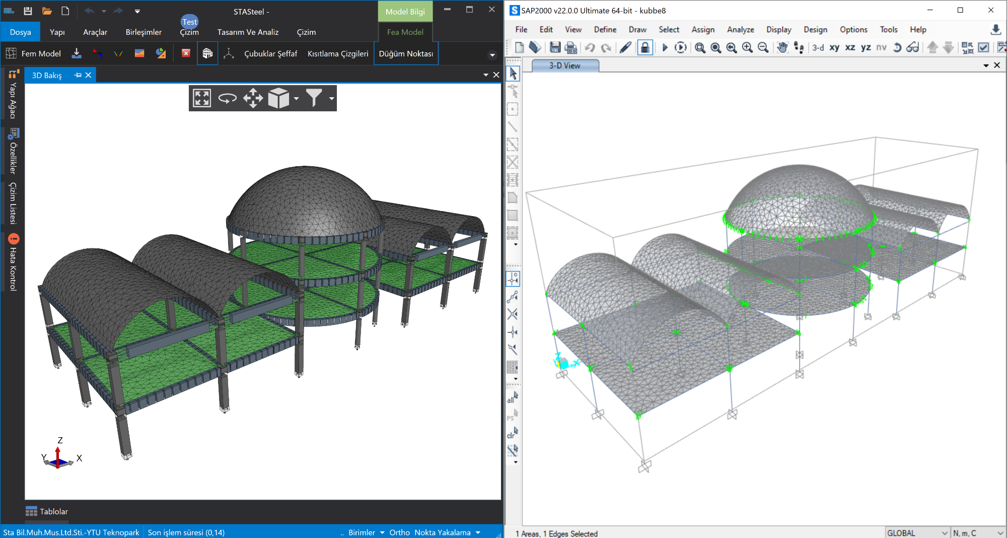

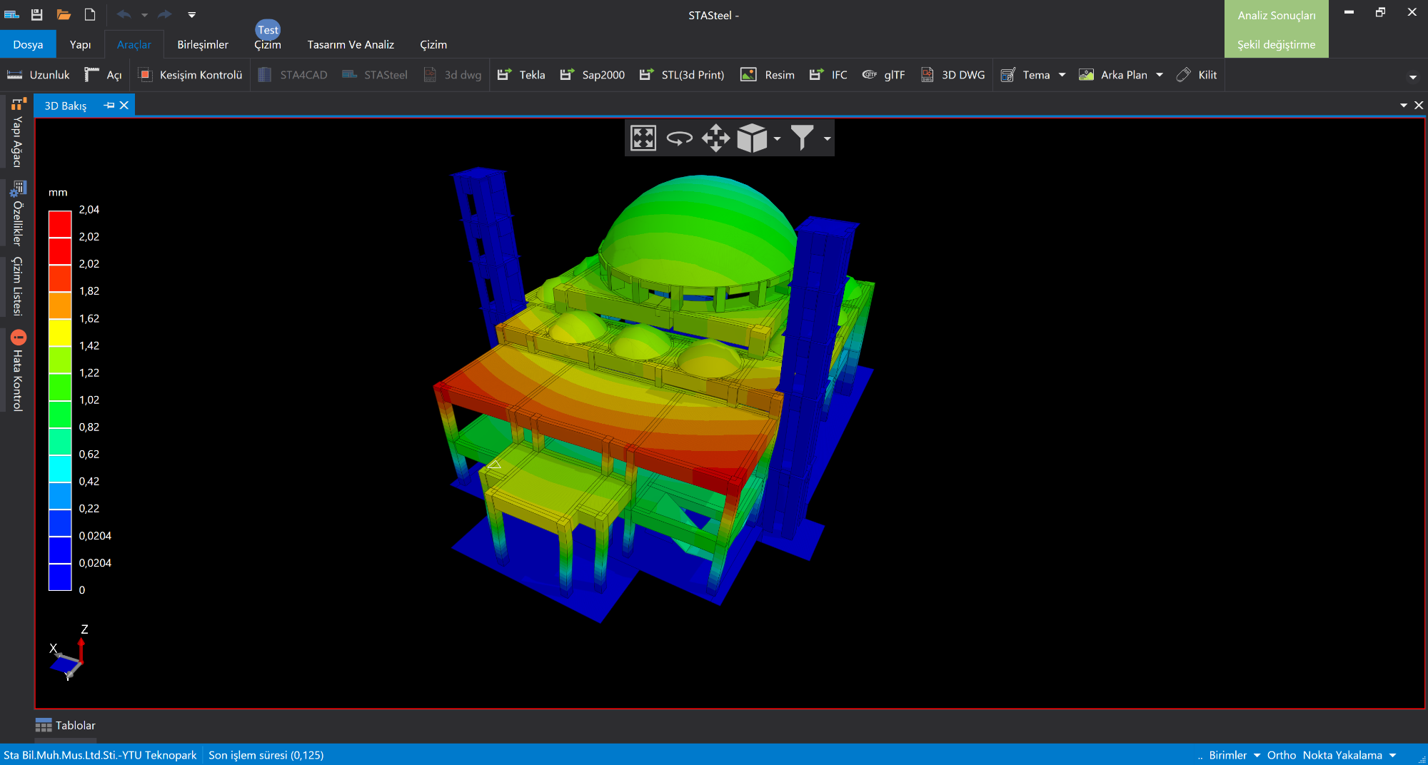

1)Eğrisel elemanlar ve kubbe tonoz gibi elemanlı modellerde sonlu eleman ağı geliştirildi.
Click to View Image176 View(s)
Click to View Image171 View(s)

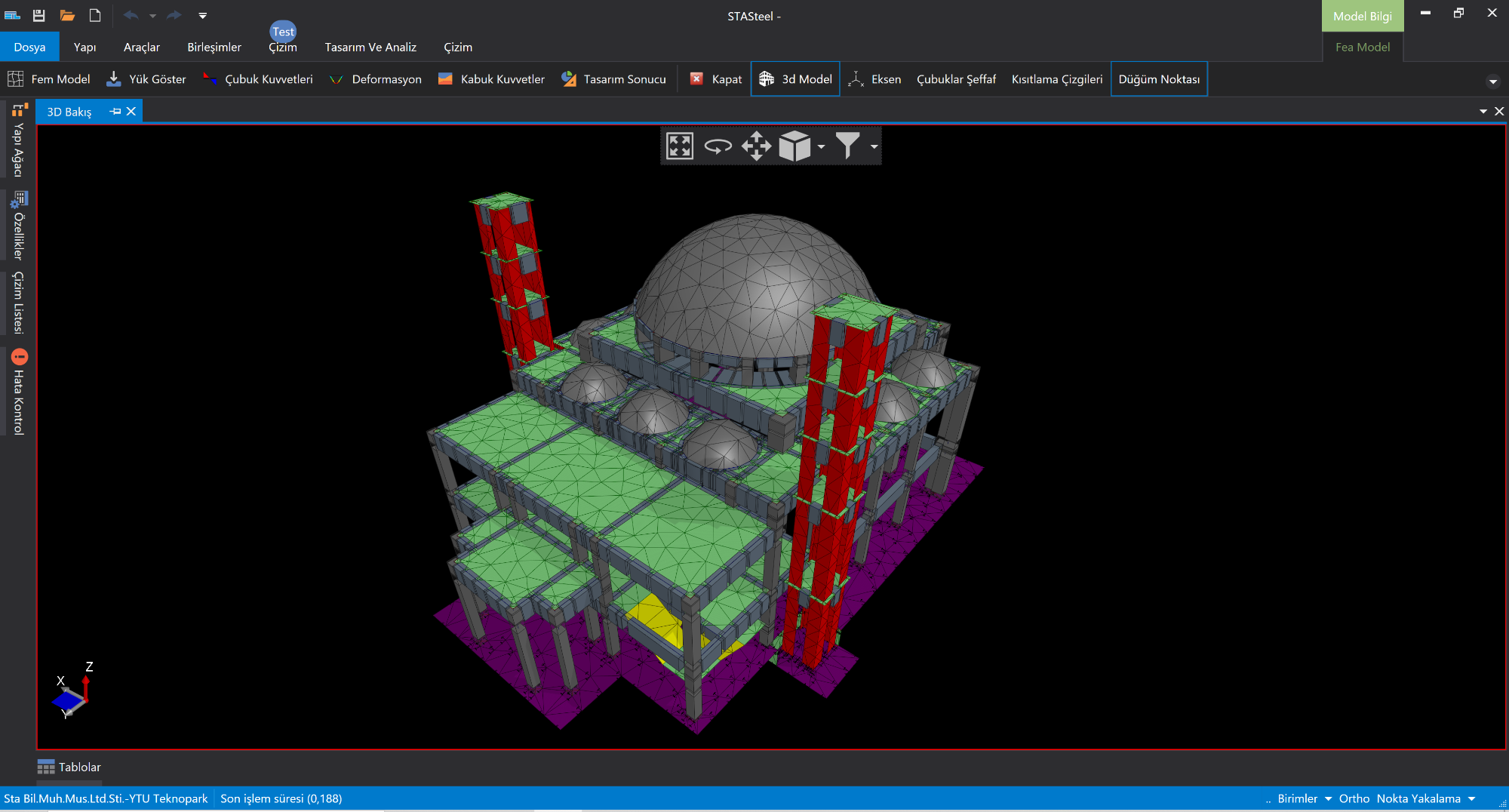

2)Kubbeli bazı modellerde hesap modelinde hatalı link oluşumu sorunu düzeltildi. (Her zaman tüm modellerde analiz modelini incelenmesi önerilir )
3)Sap2000 aktarımında rijit link olarak kullanılan elemanlar sap2000 e çubuk olarak aktarılıyordu. Ayarlamalar yapıldığı için analiz sonuçları uyuşuyor ancak sap2000 de taarım yapıldığında bu link olarak gönderilen bu elemanlarda tasarıma giriyordi. Son yapılan geliştirme ile birlikte program hesap modelinde oluşturulan link elemanları sap2000 içinde bulunanlink elemanı olarak aktarımı yapılıyor.
