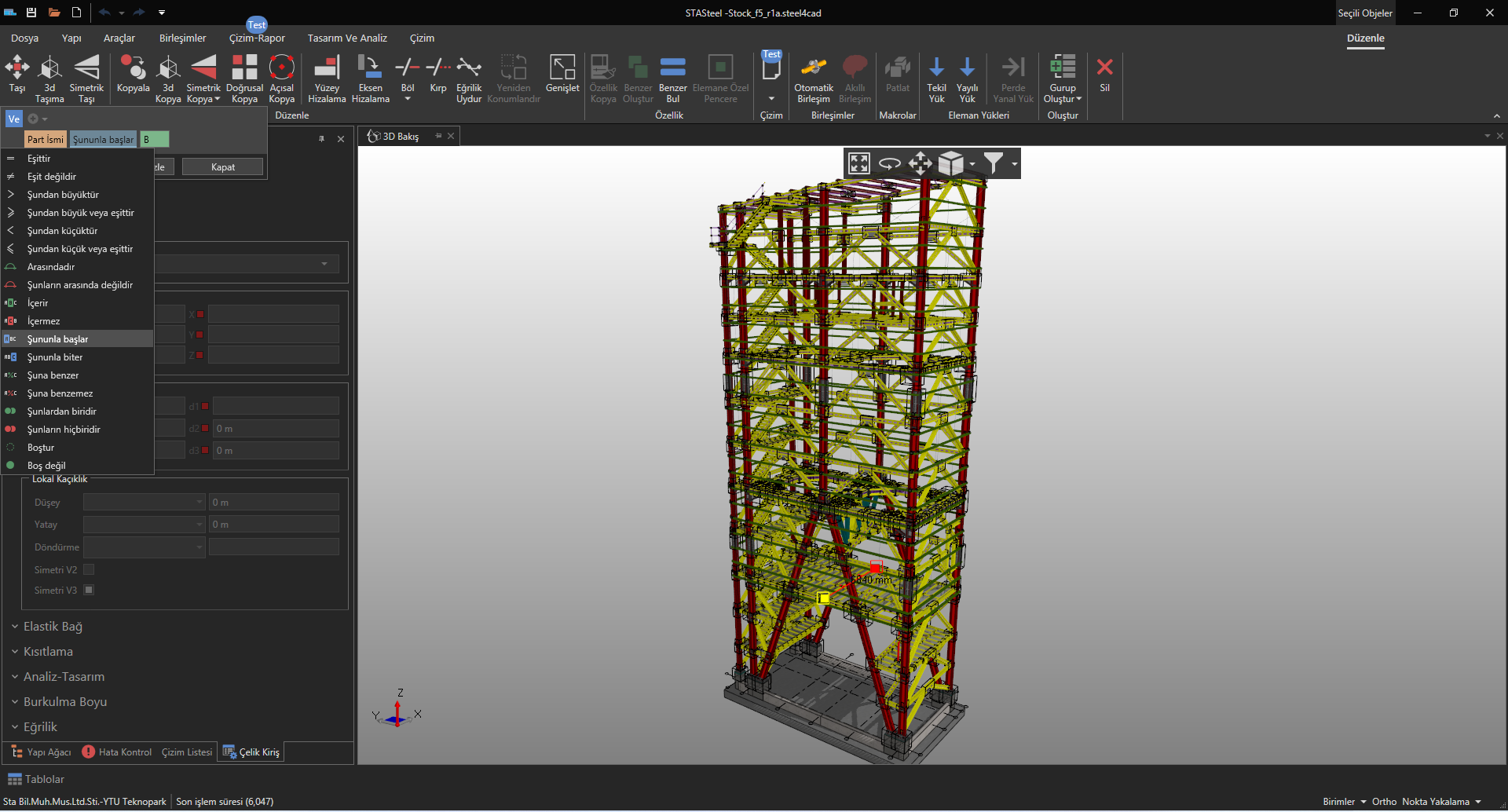

3)Filtreleme editöründe şununla başlar şununla biter gibi filtreleme seçeneklerin çalışmama sorunu düzeltildi.
Örneğin part veya montaj isimlerinde B ile başlayanları seçmek istediğinizde ekteki gibi yapabilirsiniz.

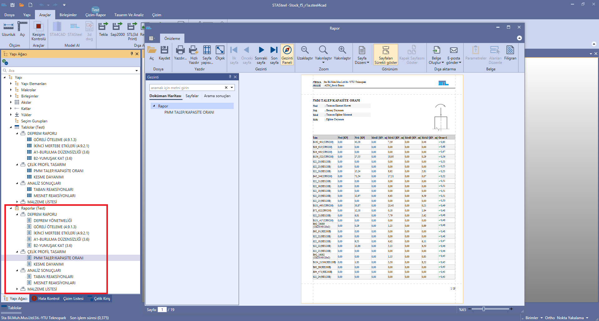

5-1)Yapı ağacında tablolara ek olarak rapor kısmını eklenmesi ile hızlı şekilde istenilen raporlamanın gösterilmesi sağlandı. Yapı ağacında herhangi bir rapora mouse ile iki kez tıklandığında ilgili rapor açılacaktır. Ana başlık tıklandığında ise alt başlıklarla birlikte topluca rapor gelecektir. Toplu rapor almak yerine hızlıca ilgili rapora ulaşıp incelenebilir.
Click to View Image211 View(s)

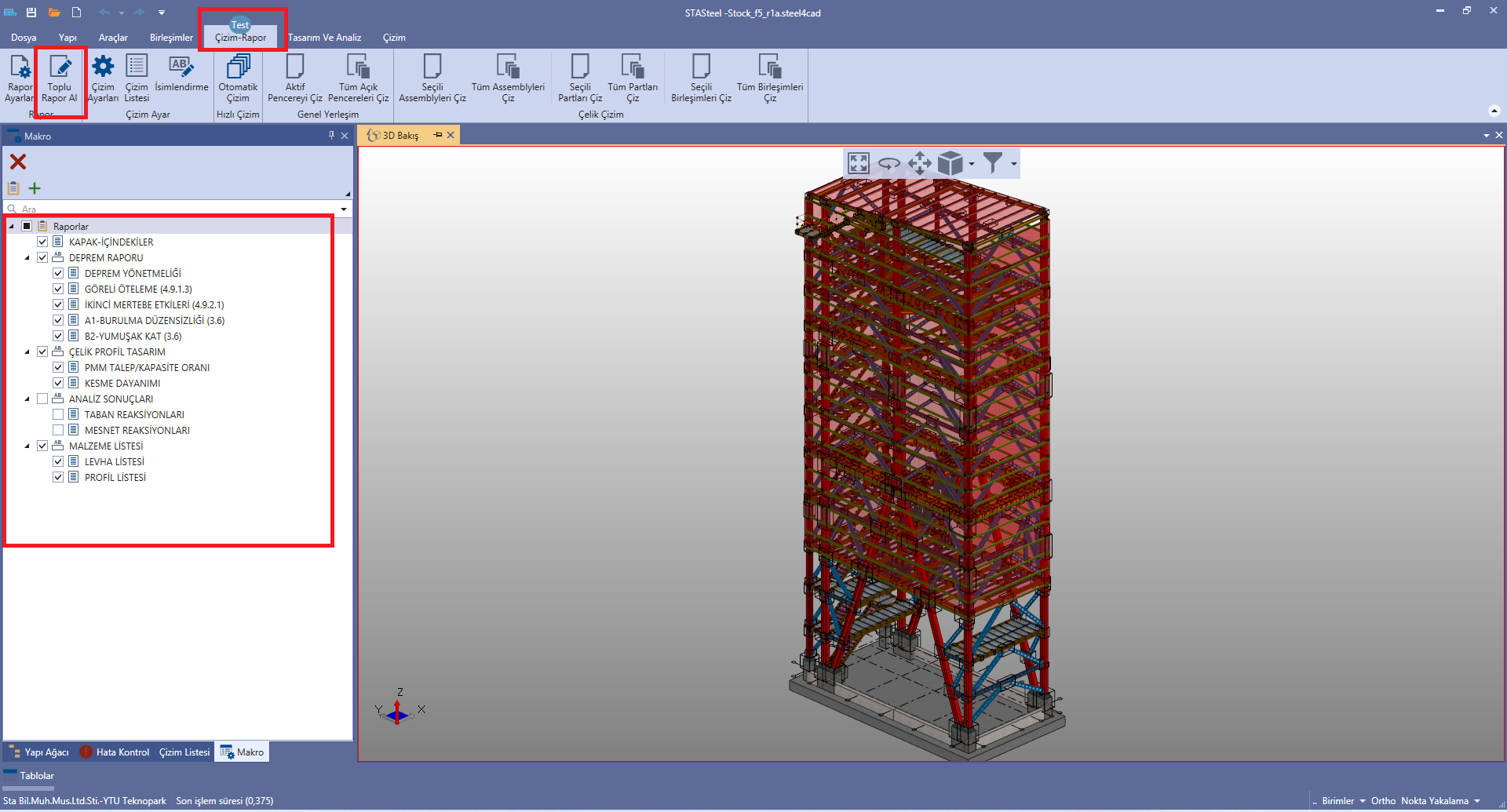

5-2)Yapı ağacının yanı sıra toplu halde seçmeli olarak rapor alma imkanı eklendi.
Click to View Image208 View(s)

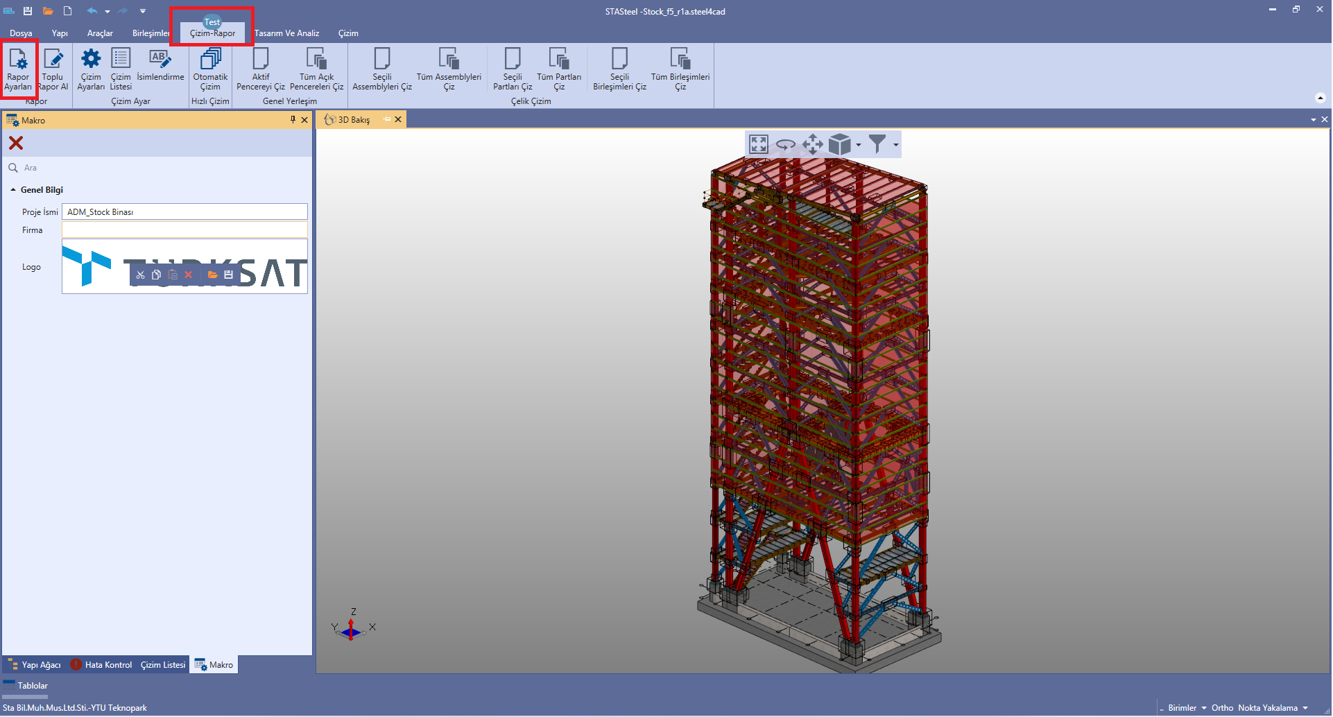

5-3)Firma logo firma ismi gibi parametreler kullanıcıya açıldı ilerleyen zamanlarda daha fazla opsiyon açılmış olacaktır.
Click to View Image194 View(s)

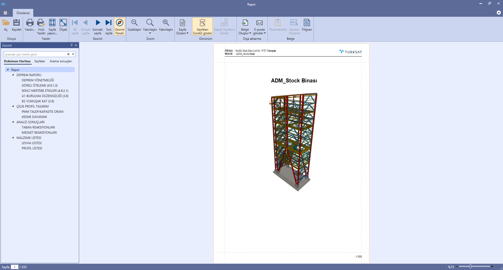

5-4)Raporların görüntülenme ekranı aşağıdaki gibidir. Sol taraftaki döküman haritası ile hızlıca ilgili yere gidebilir ve arama yapabilirsiniz.
Click to View Image177 View(s)

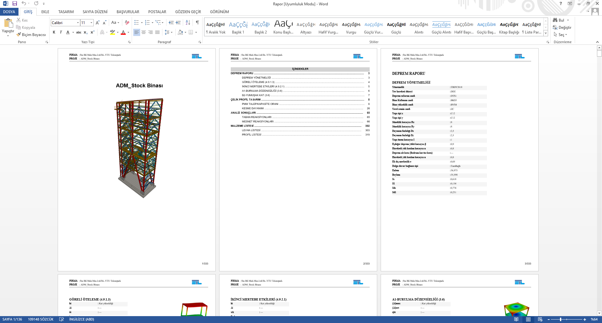

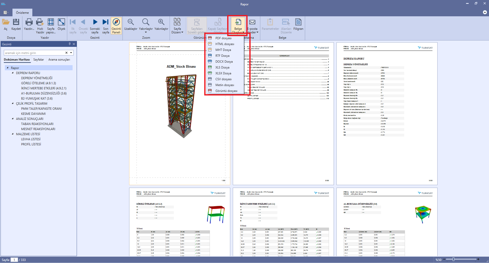

5-5)Farklı formatlarda dışarı aktarım yapabilirsiniz. Mevcut raporlamaya göre Pdf aktarımda do pdf gibi harici bir yazılıma ihtiyaç kalmamıştır. word aktarımda bu yazılımların bilgisayarda kurulu olmasına gerek kalmamıştır. word e aktarımda oluşan kayma sorunu giderilmiştir.
Click to View Image174 View(s)
Raporların kullanıcı tarafından düzenlenmesi, kullanıcının kendisinin yeni bir rapor şablonu oluşturması gibi sürüm 3 hedefimizde olan özellikler için çalışmalar devam etmektedir. Burada bahsetmediğim diğer bir çok yer için deneyip kullanmanızı öneriyorum.

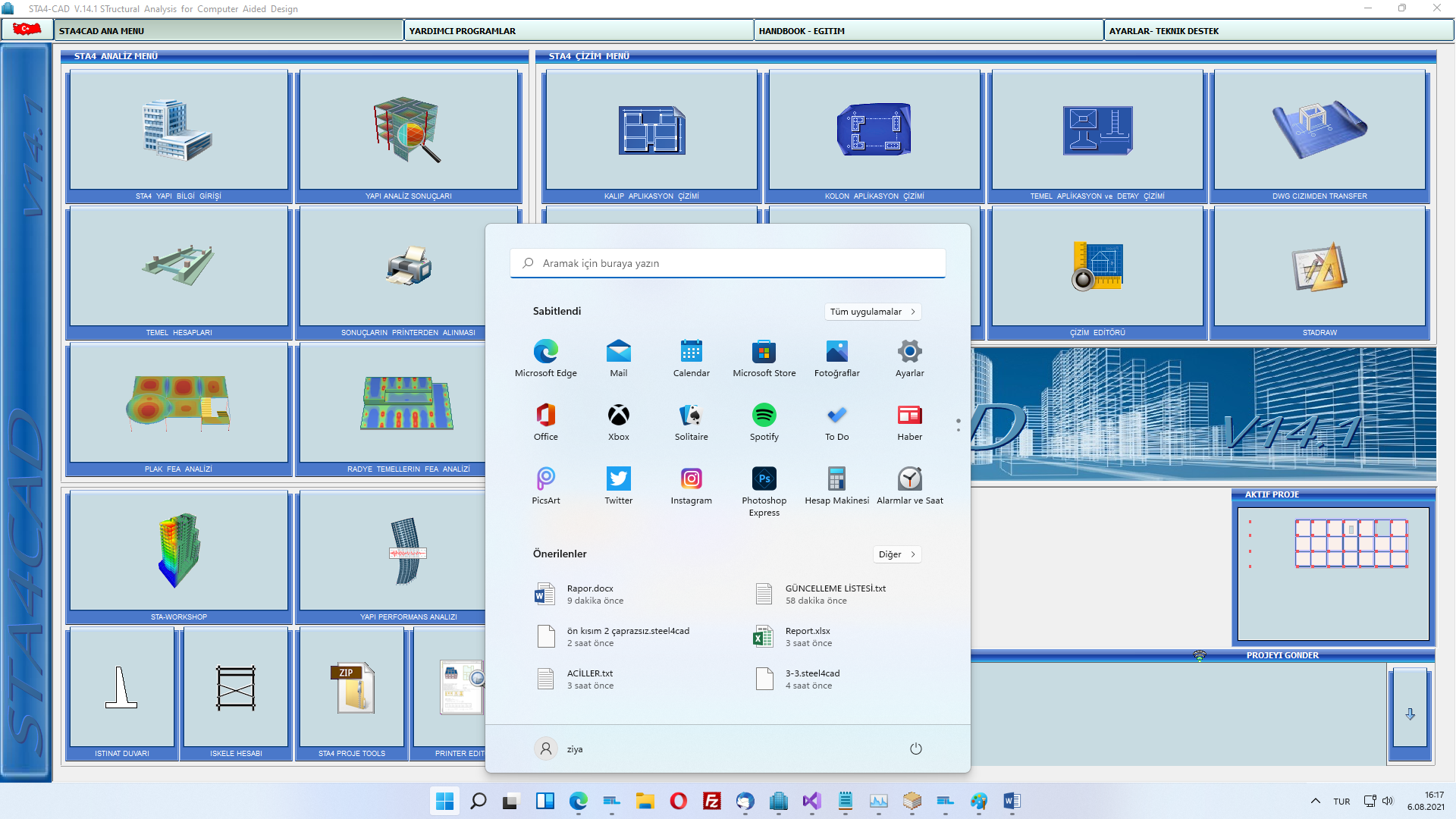

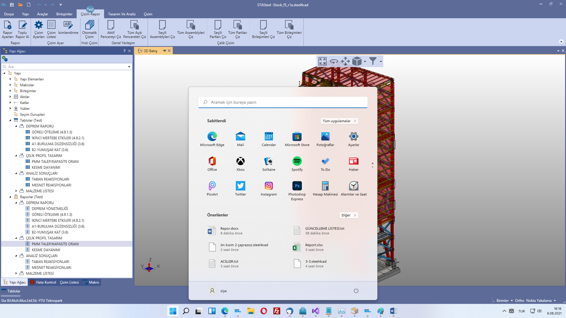

Click to View Image189 View(s)
