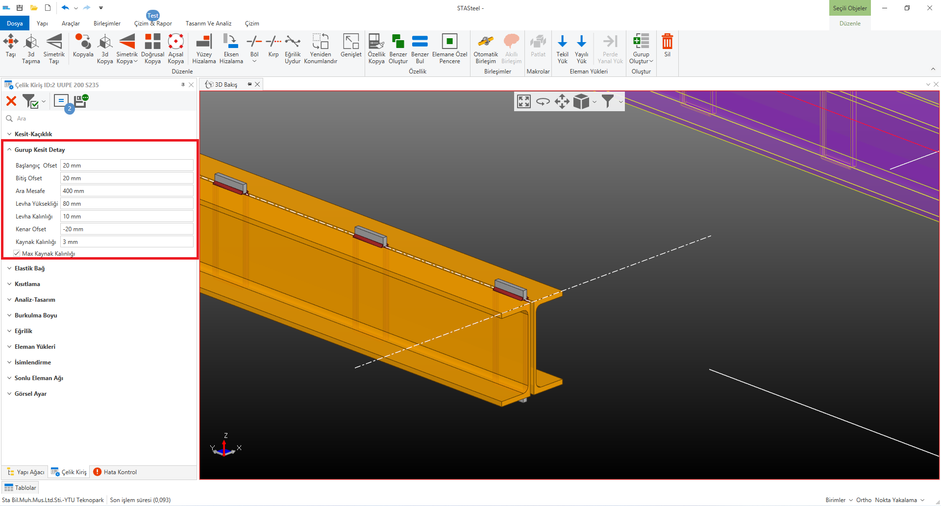

  • Bu güncellemede gurup profillerle ilgili geliştirmeler yapıldı. Çift L çift C gibi kesitlerde program otomatik olarak ara kısımlara gerekli levha ve kaynakları yerleştirmekteydi. Hesaplarda bu levha aralıklarına göre yapılmaktaydı. Bazı kesit tiplerinde levha kalınlığı aramesafe gibi opsiyonlar açık olsada çift L gibi profillerde kullanıcı buna müdahale edemiyordu. Artık tüm gurup kesitler için iç detaylara müdahale etme imkanı eklendi.

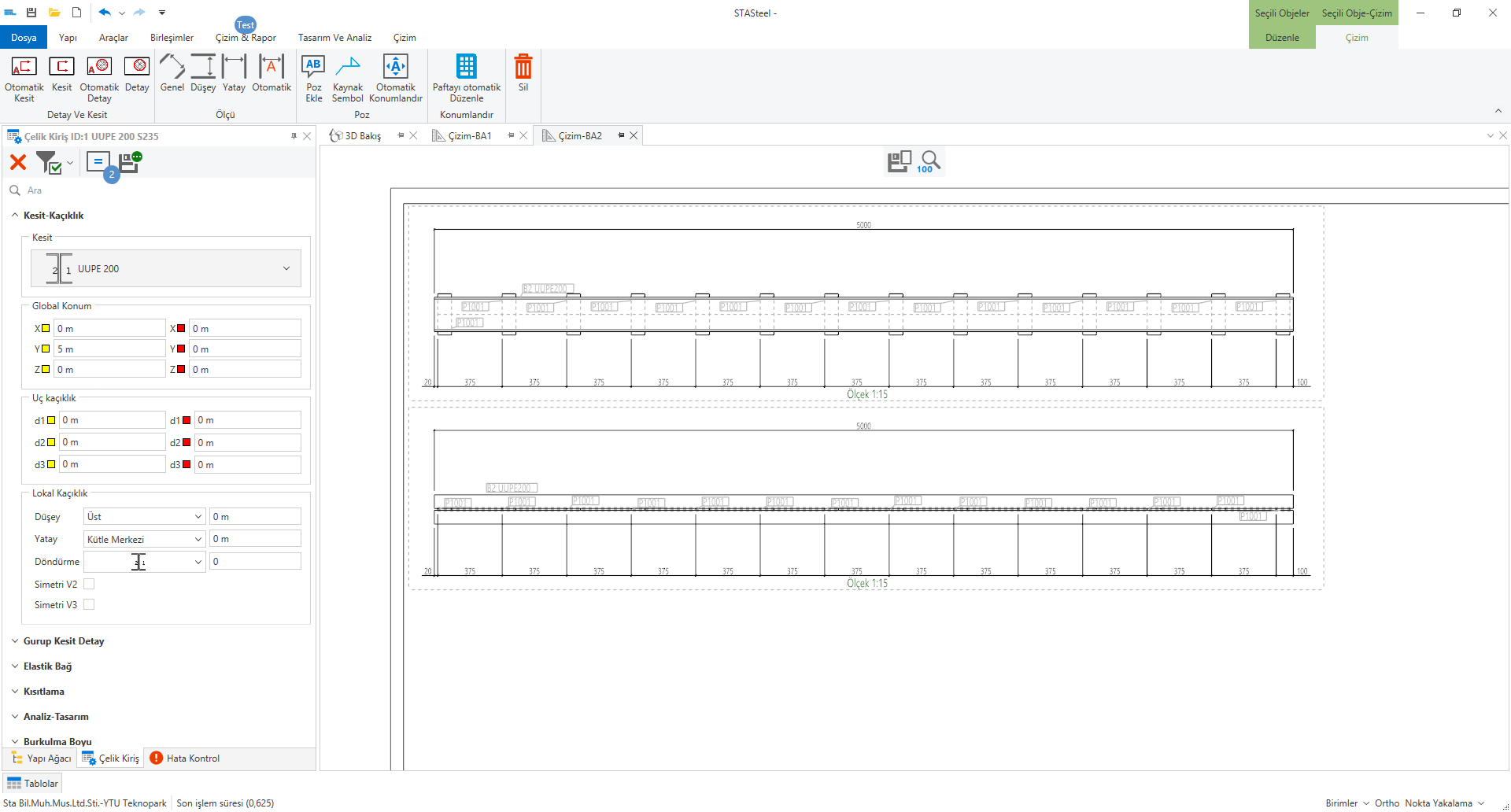

  • Gurup kesitler arasındaki ara levhaların montaj resimlerinde çıkmaması sorunu giderildi.

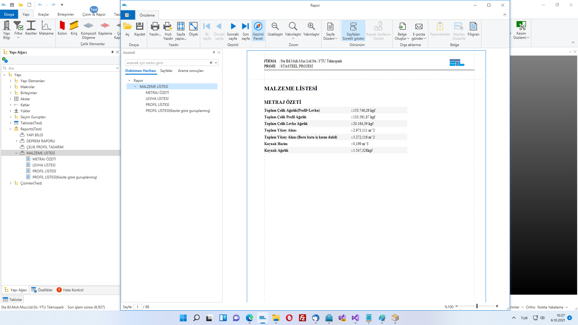

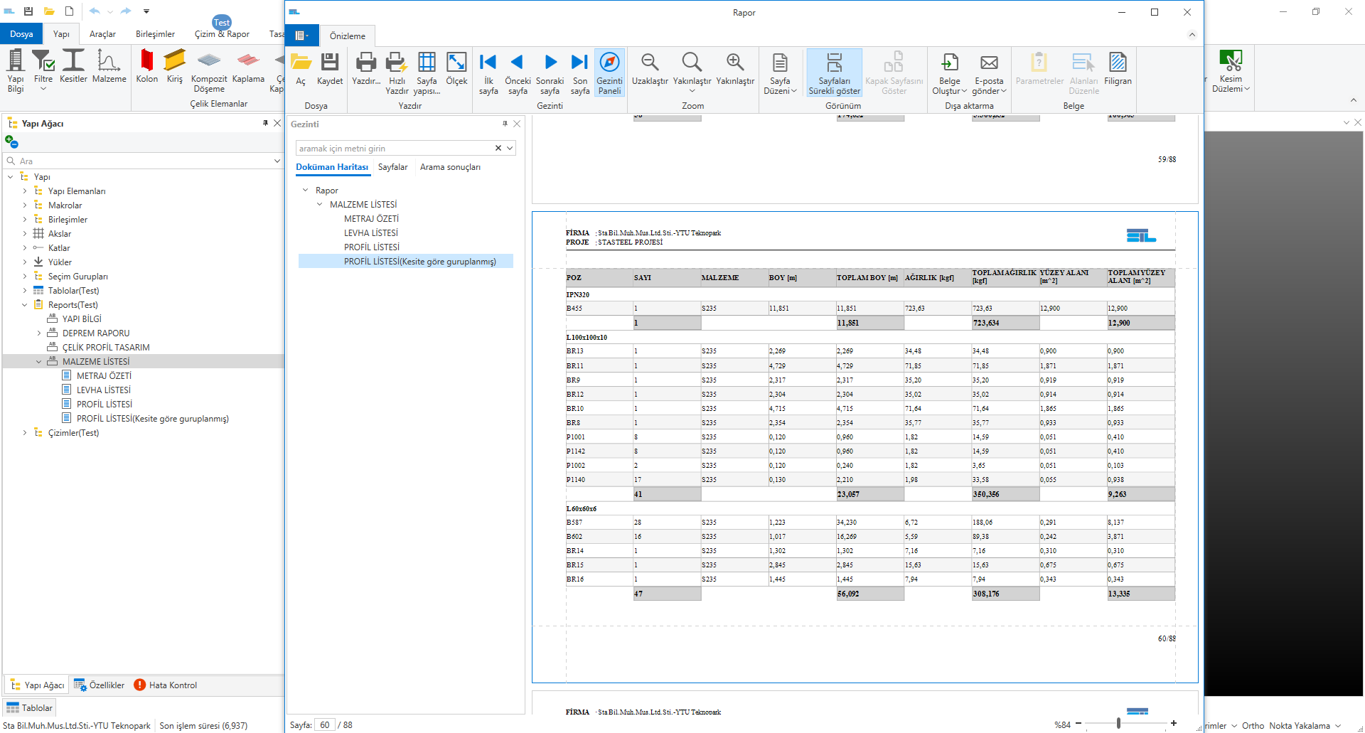

  • Raporlama kısmında özet metraj ve profile göre gruplanmış metraj eklendi. Genel özette yüzey alanı ve boru kutu gibi elemanların iç yüzeyi dahil olan yüzey alanı raporlandı.
  • Kaynak hacmi ve ağırlığı eklendi.
