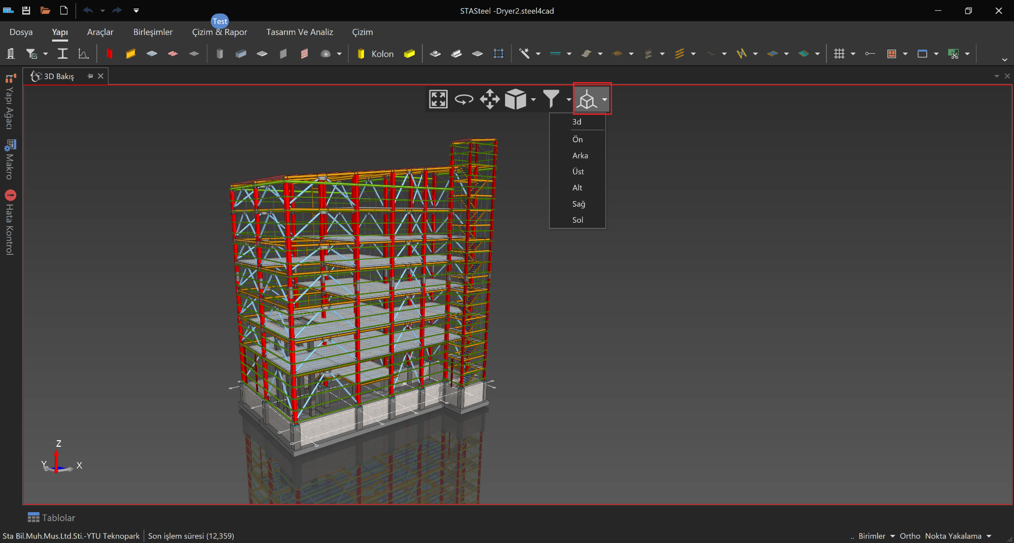

  • 3D ekranda tüm yapı için bakış yönüne göre ekrana çevirme eklendi. Şuan hızlıca bir menü eklendi ancak ileriki güncellemelerde direk ekrandan seçim ile bunu yapabileceksiniz.

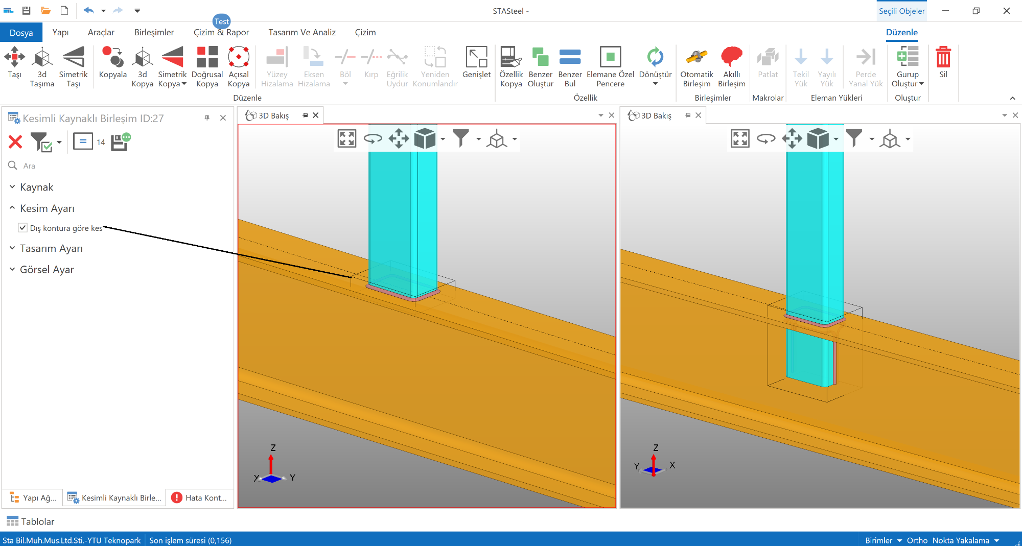

  • Giydirme kaynaklarda program kaynaklanacak elemanı diğer elemana göre kesip ardından kaynak atıyor. Ancak ana eleman I profil gibi bir elemansa kesim sonucunda istenmeyen parçalar kalmakta. Bu birleşim için kesimin profile göre değilde profilin dış konturlarına göre yapılması opsiyonu kullanıcıya açıldı.

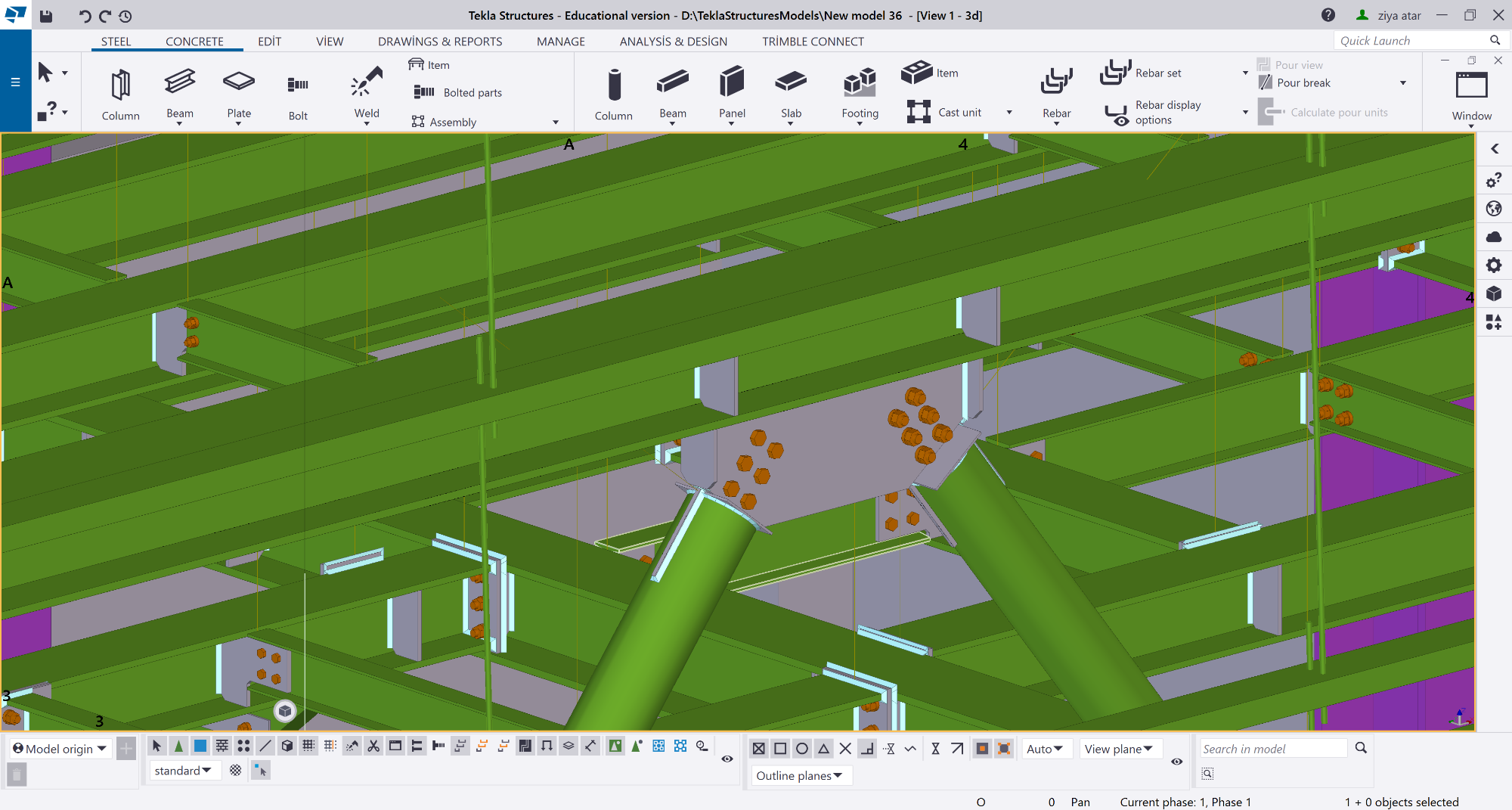

  • Artık staviewer a gerek kalmadan direkt olarak programlar üzerinden teklaya veri aktarımı yapabilirsiniz.
  • Stasteel demo sürüm üzerinden isteyen kişi proje tam sürüm kayıt edildiği sürece tüm dışarı aktarımları yapabilir. Örneğin imalatcı firma stasteel demoyu kurup sizin yolladığınız projeyi dwg ifc ve talaya aktarım yapabilir. Bu işlemlerde lisans kontrolü yoktur ancak proje lisanslı şekilde oluşturulmalıdır.
  • Teklaya veri aktarımında giydirme kaynaklarda kesimler gitmiyordu artık gidiyor.

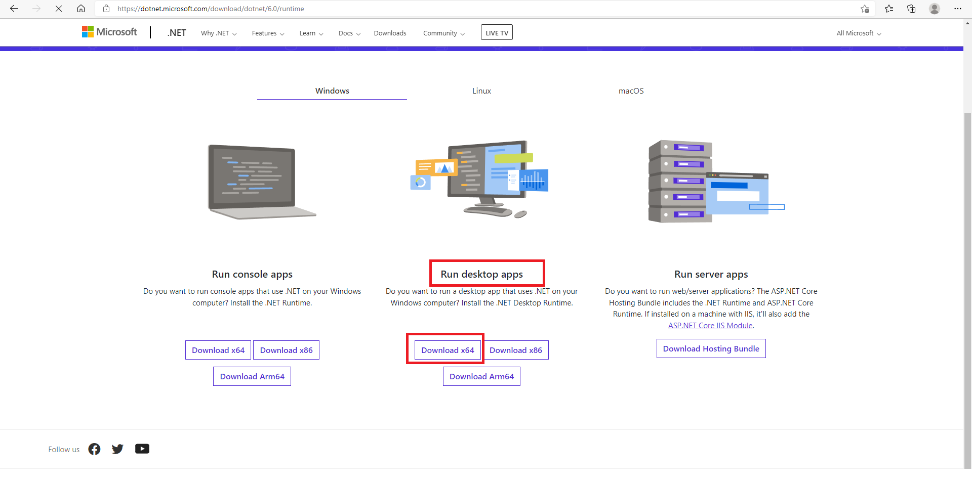

    Ziya bey her iki bilgisayarımızda da güncelleme sonrası exe hatası alıyoruz ve Microsoft Runtime yüklemek için bir sayfaya yönlendiriyor. Uygun dosyayı da bulup indirdiğimizde dahi program açılmıyor. Bu şekilde problem yaşayan başka arkadaşlar var mı acaba?
    https://dotnet.microsoft.com/download/dotnet/thank-you/runtime-desktop-6.0.0-windows-x64-installer  bu kurulumu yapmanız yeterli.
    Veya programın yönlendirdiği sayfadan aşağıdaki kısmı kullanabilirsiniz.
    Click to View Image174 View(s)
