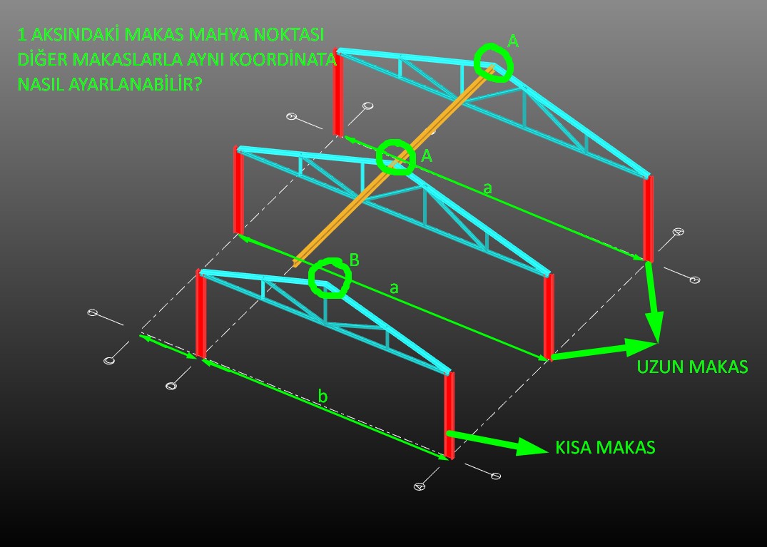

Farklı ölçülerdeki Makas Mahya noktalarını aynı koordinatta nasıl oluşturabiliriz?
İyi çalışmalar.
Click to View Image815 View(s)
Kullanıcı tanımlı makasla kolayca yapabilirsiniz.
Alt ve üst başlığı istediğiniz sayıda elemandan oluşturabiliyorsunuz. farklı kot verebilirsiniz.
Mahyanın nerede olacağına karar verebilirsiniz.
Ekte örnek bir model ekliyorum. Bu şekilde yapabilirsiniz. Bu makas relatif uzaklığa göre çalışır. Başlangıc 0 bitiş 1.

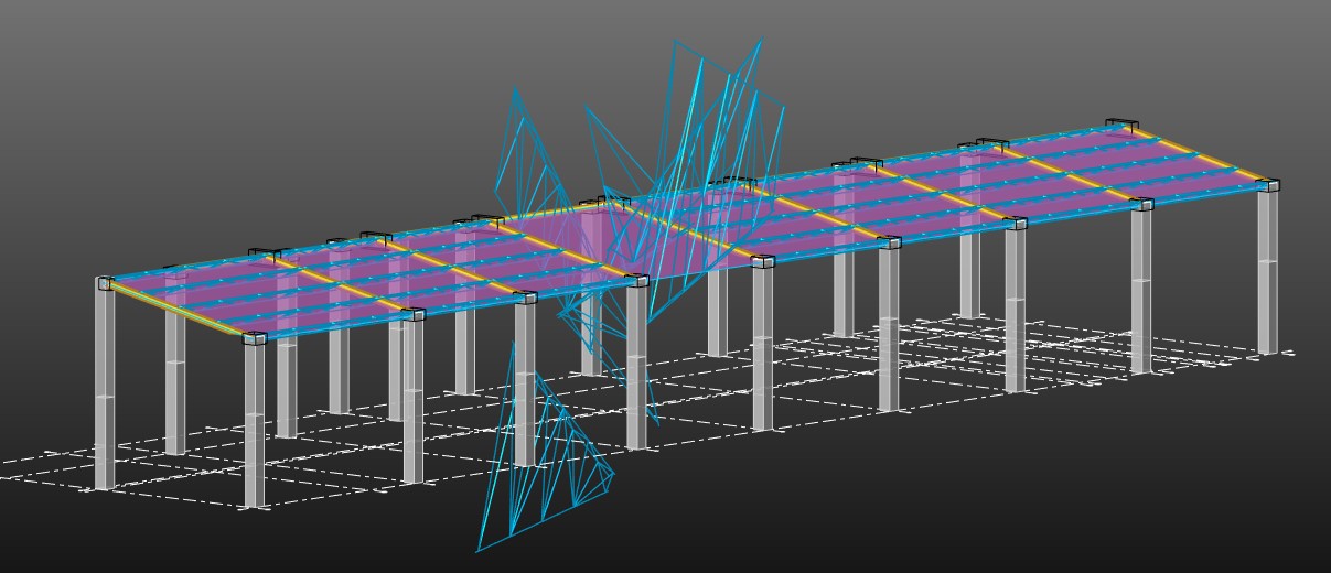

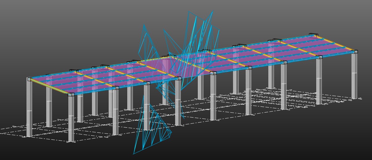

Merhabalar;
Uzay Aşık sistemini oluşturmak istediğimde görüntüdeki gibi sapma olmaktadır.(dolu gövdeli aşık atamada olduğu gibi makas kirişi seçimlerini yapıyorum, sonra ENTER...Dolu gövdeli aşık atamada sorun olmuyor) (
Not: Belirli bir proje çalışması değil...
Click to View Image841 View(s)
Bu haliyle modeli ekleyin veya bize mail atın.
