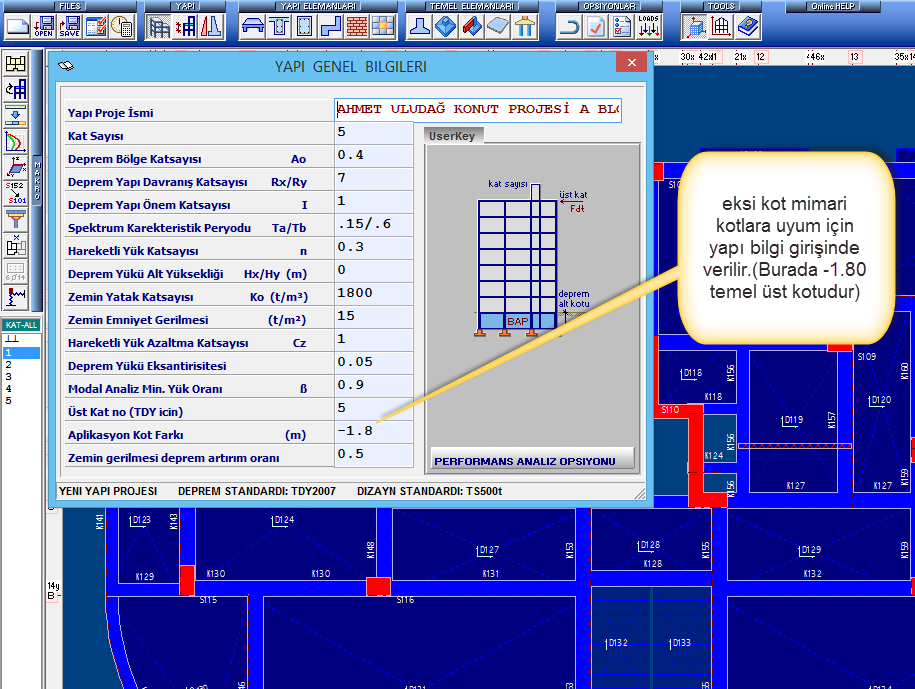

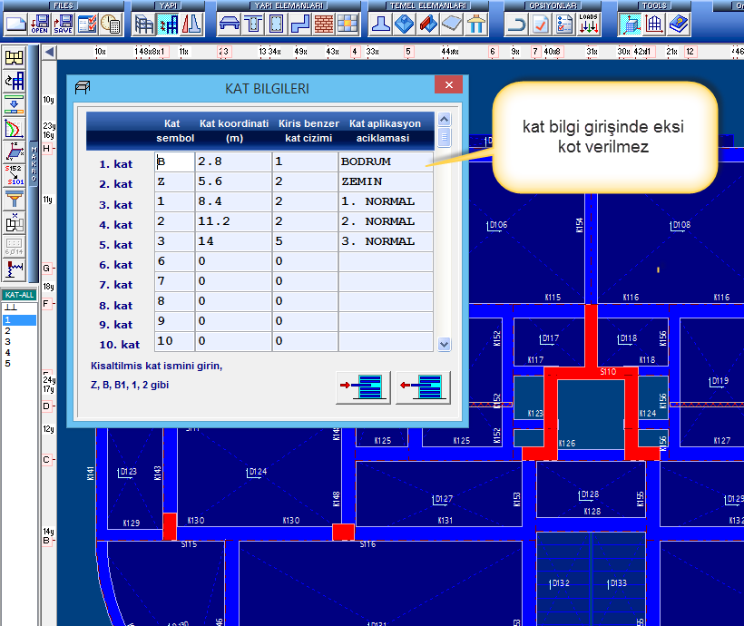

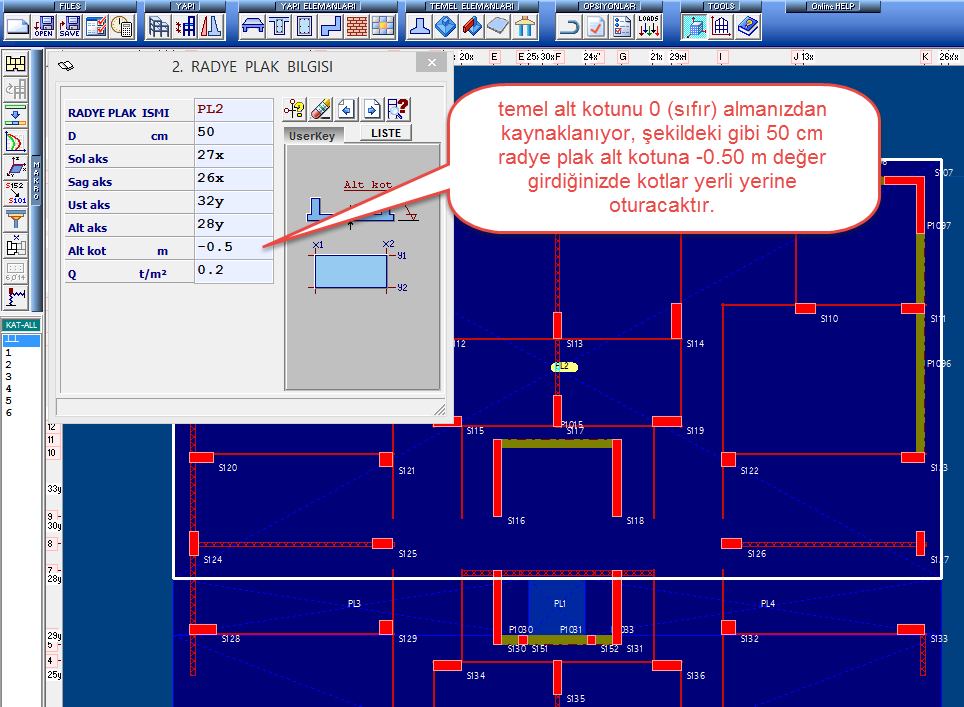

acaba alt kotumu alıyor die aplikasyon kot farkını -5,5 yaptım o zaman temel üst kotunu çizimde -5.00 veriyor fakat kalıp planlarındaki kotlar 50cm asağıda oluyor örneğin -2,10 olması gerekirken -1,80 +0,80 olması gerekırken +0,30 (kat yüksekliğim 290)
bunuda tesadüfen farkettin hiç daha önce böyle bir sorun yaşamadım daha önce böyle bir sorun yaşayan var mı yardımcı olabilir misiniz?
