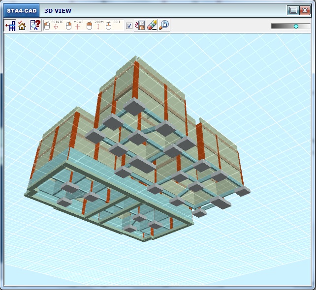

Arkadaşlar daireler arasında kot farkı var. temeli dolgunun üstüne koymamak için temelde kot farkı yapmak istemedim. bu arada oluşan kot farkını perde ile çevirmeme gerek varmı? bağ kirişi dönsem doğru çözüm olurmu? sonuçta perdenin içinide toprak dolduracam.
Click to View Image406 View(s)
Kot farkı oluşturan bölgeyi subasman katı olarak tanımlayın, dış akslarda perde tanımlayın ki deprem tesirlerine katkı yapsın, iç bölgede de duvar olan akslarda perde kullanın, radye temel yapacaksanız dolgu ağırlığını ek yük olarak verin.

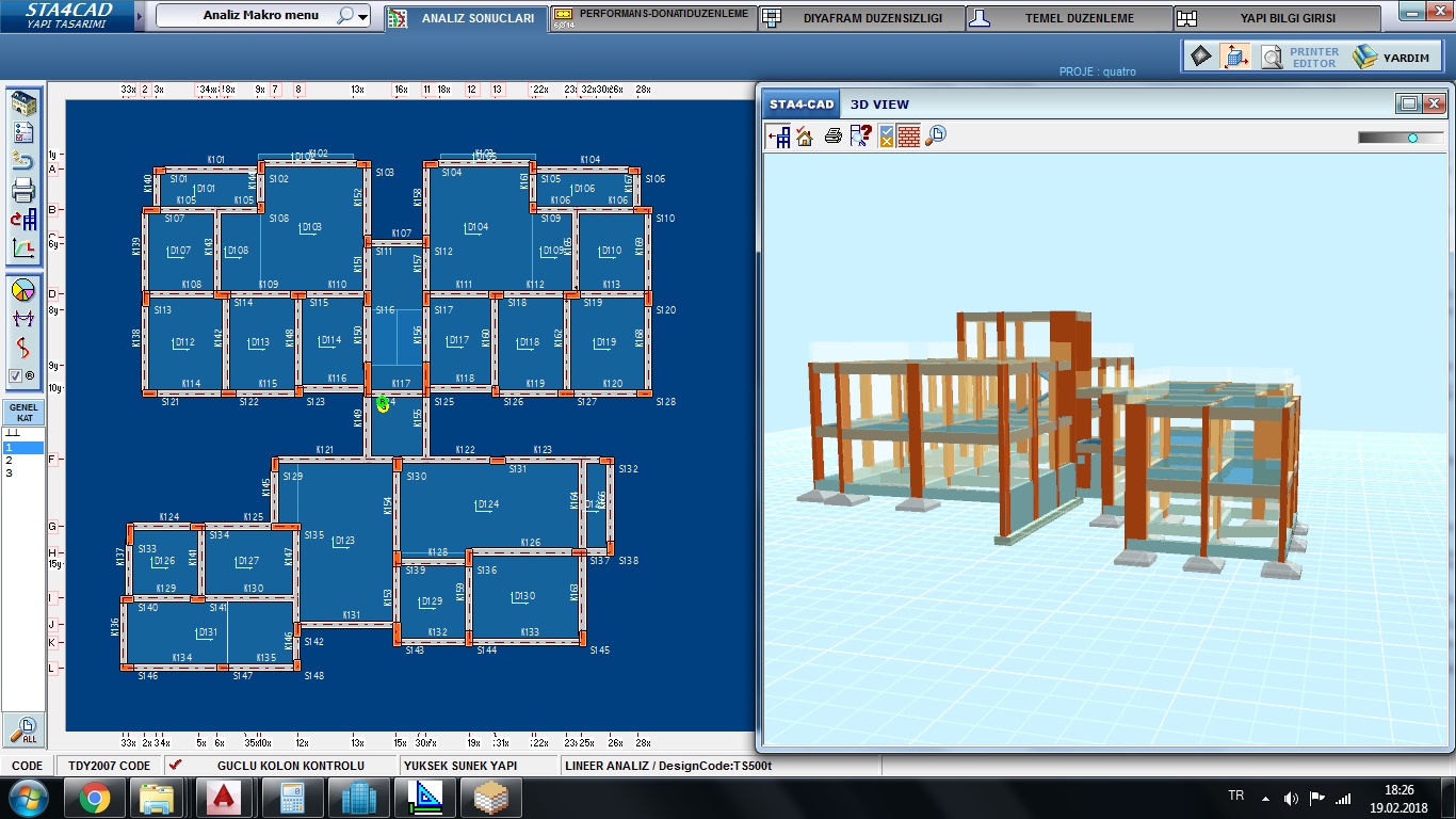

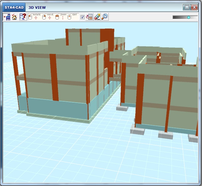

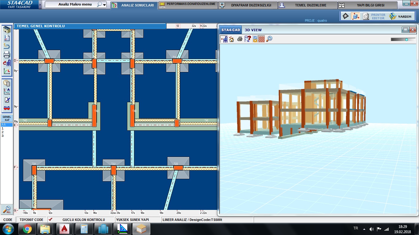

Güray bey cevap için teşekkür ederim. ben projeyi yanlış algıladım tasarımı değiştirdim ama sıkıntım devam ediyor.
sürekli temelin üstüne perde tanımlayamadım. perdeyi nasıl gireceğim? perdeye toprak yükünü eklemeye gerek varmı?

Yinede cevap vereyim mütemadi kiriş data girişinde subasman hatıl data girişi var oradan halledeceksiniz aynı yerden temel kiriş üzerine dolgudan oluşacak ek yükleri de girmelisiniz.
Subasman bolgesi yüksekliği 1.5 metreden fazla ise bu bölgeyi ayrı bir kat gibi girmenizi tavsiye ediyorum
Tercihiniz bu yonde olursa subasman hatili degil dogrudan bodrum perdesi modelleyin.
