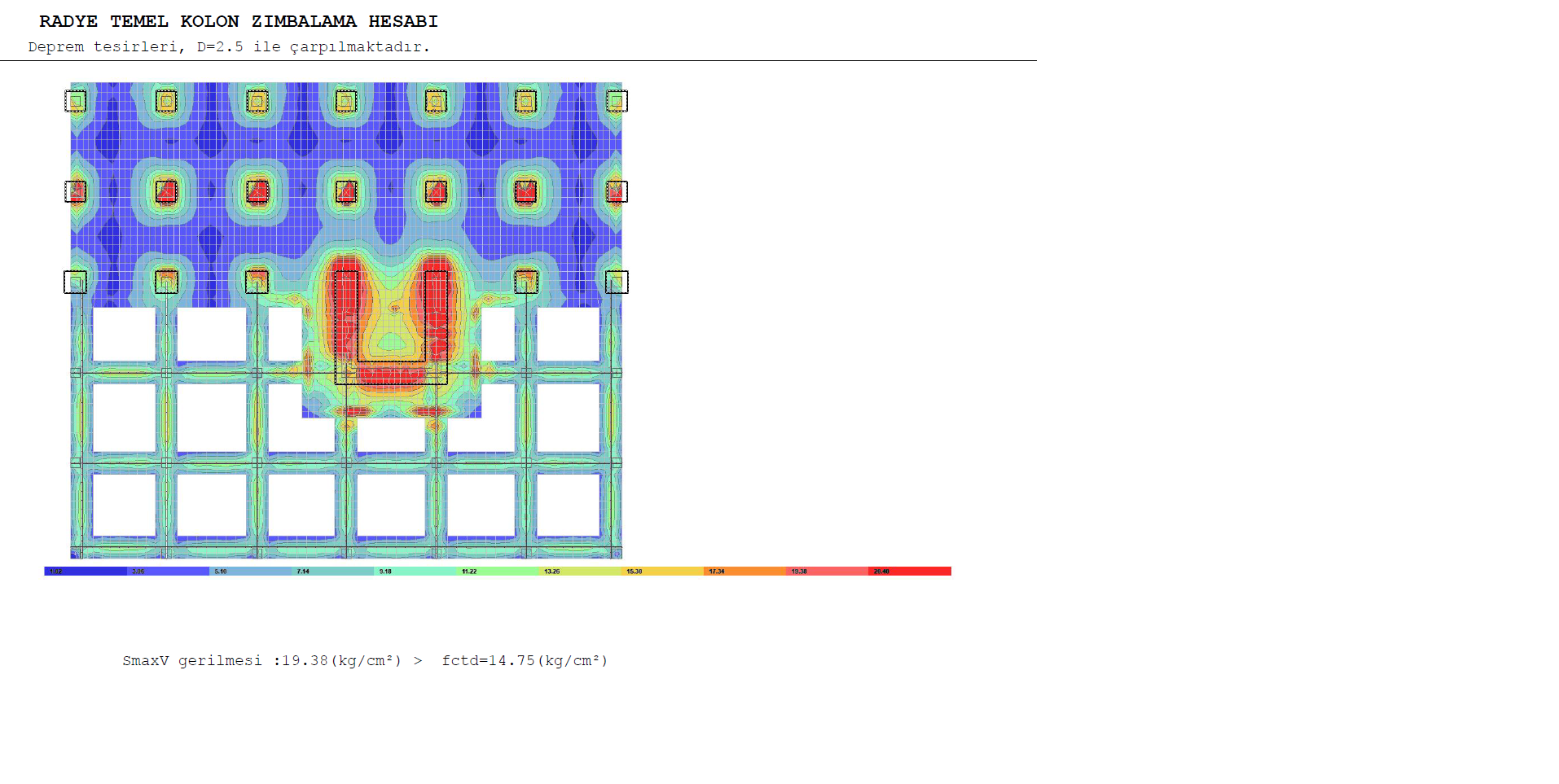

Radye temel hesap raporunda zımbalama kontrolunde herhangı bir yetersizlik olmaması ragmen Smax>fctd cıkmaktadır.
Buradaki sıkıntı programda raporda Smaxın fctdden buyuk oldugu (deprem yönetmeliği madde 7.11.7 e göre) kolonlar beliritlmesine ragmen programda ılgılı kolonlara manuel yada otomatık olarak zımbalama donatısı veya kayma kaması konulamaması (deprem yönetmeliği madde 7.11.7 e göre sorunun tespiti var ancak deprem yönetmeliği 7.11.11.e göre sorunun çözümüne istinaden devamı yok)  programın sadece TS500 e gore kontrol yapmasıdır.Ayrıca deprem yönetmeliğinde aşagıdakı kontrole gore TS500 e kıyasla cok sayıda kolonda zımbalama donatısı cıkmaktadır.
Deprem yönetmeliği TS500 E göre öncelikli oldugundan
Mumkunse  bu sartı saglamayan kolonlarada zımbalama donatısının mauel ya da otomatık olarak konulmasıyla ılgılı guncelleme yapılmasını rıca ederim.
Ekrandakı raporda TS500 e gore kolon zımbalamalarında program sadece 1 kolona zımbalama donatısı koymasına ragmen deprem yönetmeliğiine göre kırmızıyla gosterılen kolonlarda yetersızlık vermiş.
