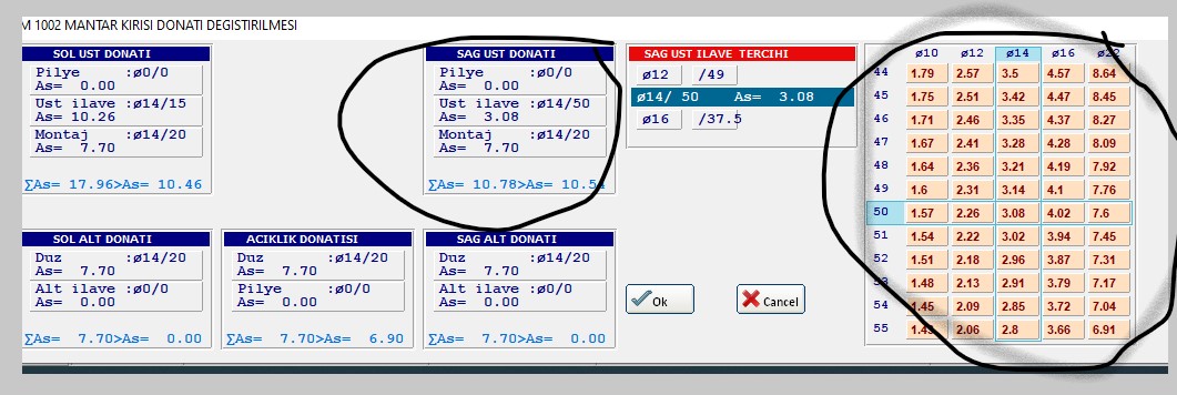

Elimizde bir adet kirissiz doseme yapma zorunlulugumuz var muadil firmanın programıda elimizde söz konusu olan yapı sta4cadde fiktif kiris ile cözülmekte buraya kadar sıkıntımız yok velahsıl fiktif kirisler süreklilik arz etmiyor donatıları büküyor kolondan kolona bu 1 ve 2. kısım ise ilgili muteahit firma bizden bu donatıları tip ve belli aralıkta atmamızı istiyor ki mantıklı bina coook buyuk alanda oturuoyor ( burda radye temel gibi hani 16/20 ) ve boy atılmasını istiyor ama doseme aralıkları 12 m olmadııgından donatılar boy atılamıor muadil program bunu yapıor fakat onlarda tabi doseme cok genis oldugundan tse 500 uyarısı veriyor bu konuda yardımcı olabilirimiyiz

muadil programda donatılar bastan sona bir tip olarak veriliyor bizde mantar kirislerden dolayı verilemeiyor
birde mantar kirisler sonuclarda sorun yok desede içine girilince 12lik donatıların yetmedigi goruluor mantar kiris donatılarının min donatı secim kısmınıda ben bulamadım acıkcası hani tip bir donatı yapim gecsin demek icin [img=UserPostedImage ]1[/img][img=UserPostedImage ]2[/img]

Donatı düzenleme bölümünde dizayn kullanıcının yaptığı seçimlere göre yapılmaktadır.
Eğer bir yetersizlik görünmeyip eleman bazında yetersizlik görünüyorsa datanızı destek mailimize gönderiniz. İnceleyip dönüş yapalım.

sedat bey merhabalar eke ilgili resmi koyuyorum
Click to View Image145 View(s)
gordugunuz gibi donatı kurtarıyor fakat donatı secim kısmında ek donatılar kurtarmıyor

Mantar sistem çözümlerinde şerit (strip) yöntemi kullanılmaktadır. Bu yöntemde sistem, kolon eksenlerinden geçen mantar kirişler dikkate alınarak modellenir. Şerit hesabı kapsamında, mantar kirişler (drop panel veya column strip) boyunca ve plak (middle strip) bölgelerinde moment dağılımları ayrı ayrı değerlendirilir.
TS500 standardına göre, mantar kirişlerin moment diyagramları L/4 kuralına uygun biçimde modellenmektedir. Buna göre, açıklığın dörtte bir noktasında pozitif moment, kolon ekseninde ise negatif moment esas alınarak kesit analizleri yapılır.
Mantar kiriş bölgelerinde oluşan maksimum momentler nedeniyle, bu bölgelerde donatı aralıkları daha sık, buna karşılık plak bölgelerinde donatı aralıkları daha seyrek olacak şekilde donatı yerleşimi belirlenmektedir.
Eğer mantar kirişlerde hesap sonucu bulunan donatıların, plak bölgesine de devam ettirilmesi tercih edilirse, bu durumda toplam metrajda artış meydana gelmektedir. Hesap ve modelleme yazılımı, bu iki bölgeye ait donatıları ayrı ayrı değerlendirip mantar donatısını ve plak donatısını farklı çizim katmanlarında göstermektedir.
Firmamızda yapılan projelerde, çizimlerde kullanılan donatı miktarları, hesap sonucunda elde edilen gerçek donatı değerlerine göre oluşturulmaktadır. Böylece modelleme, hesap ve çizim arasında tam bir uyum sağlanmaktadır.

Baslangıcta cevabınız icin cok tesekkur ederim anladıgım kadarıyla cizim de yapılan kabul dogru olucak sekilde hesaplanmış bulunuyor dogrumuyum yani donatı secimine gerek kalmıyor
