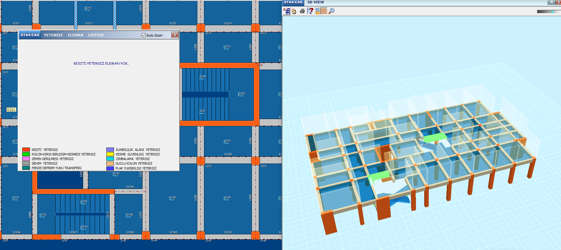

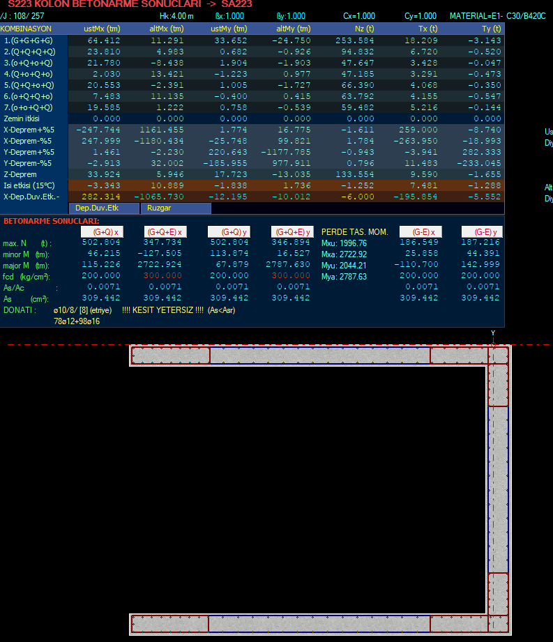

Herkese merhaba,
Bir konuda diğer kullanıcı arkadaşları da uyarmak istiyorum. Sta ekbini bir çok kes söylememe rağmen gerekli aksiyonlar alınmadı alınmayacak gibide duruyor. O yüzden buradan diğer kullanıcı arkadaşlara da söylemek isterim ki, yapıda kolon ve poligon kolon donatılarını kaydedip bir değişiklik yaptıktan sonra geri getirdiğinizde kesit değeri, donatı oranı, etriye çapı adeti vs gibi durumlar kurtarmadığında uyarı vermiyor. Tüm kolonlara ve poligonlara tek tek girip bakmanız hatta donatı düzenine de girip bakmanız gerekiyor. Bu büyük, çok katlı projelerde çok zor ve kolayca gözden kaçırılabilecek bir şeydir. O yüzden kurtarmayan kesit, donatı vb olduğunda kiriş donatıları gibi yakıp uyarı verse çok daha güzel olur.
Diğer bir husus ise poligonlarda etriye çapı ve adeti kurtarmasa da ok tuşuna basıp çıkılabiliniyor bunu yine kirişlerdeki gibi değerler kurtarmadan çıkışa izin verilmemesi daha doğru olur çünkü bazen gerçekten çok yoruluyoruz ve gözden kaçabiliyor.
Bu durum sadece benim bilgisayarımdan kaynaklanıyor olabilir.
Kesitin içine girdiğim için yanıp sönüyor yoksa oda uyarı vermiyor.

Benim analiz metoduyla yada yöntemiyle bir sorunum yok yanlış anlaşılıyor. Tek istediğim kayıtlı poligon donatısını geri getirdiğimde kurtarmıyorsa yada az geliyorsa uyarı vermesi aynı kirişlerdeki gibi.
Yapılamıyorsa bu kontrol o ayrı bir durum, bu sebeple kullanıcı arkadaşlarda kayıtlı donatıları geri getirdiklerinde gerekli kontrolleri yapmalarını öneriyorum.

Örnek vermek gerekirse düşünün ( bu arada kolonda da yetersizlik varsa belirtmiyor) 100 kolonlu 6 katlı yapı 600 kolon (poligon dahil) donatıları kaydettim ve revizyon geldi çözdürdüm geri yükledim donatıları . Hepsine girip bakmak gerçekten zor tek tek, o yüzden yapılabilirse bu kontrollerimiz daha rahat olur diye.
