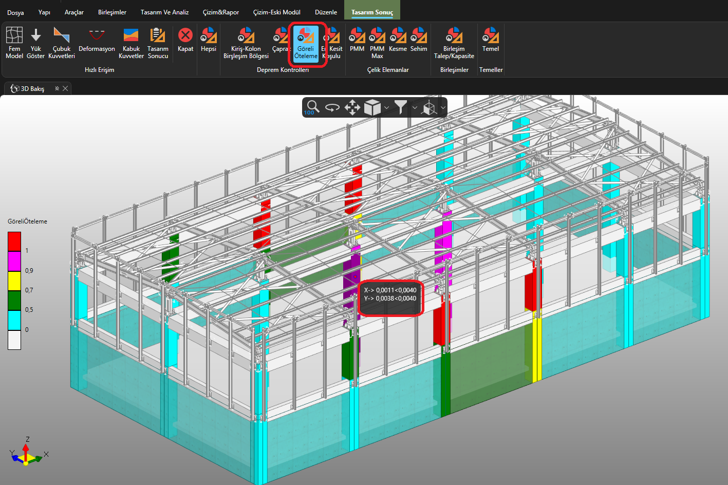

3)Göreli kat öteleme sonuçlarının grafik arayüzde gösteriminde renk skalası ile hangi oranda oldukları gösterildi. Mouse ile ilgili eleman üzerine gelindiğinde x e y yönü için ayrı ayrı sonuç gösterimi sağlandı.

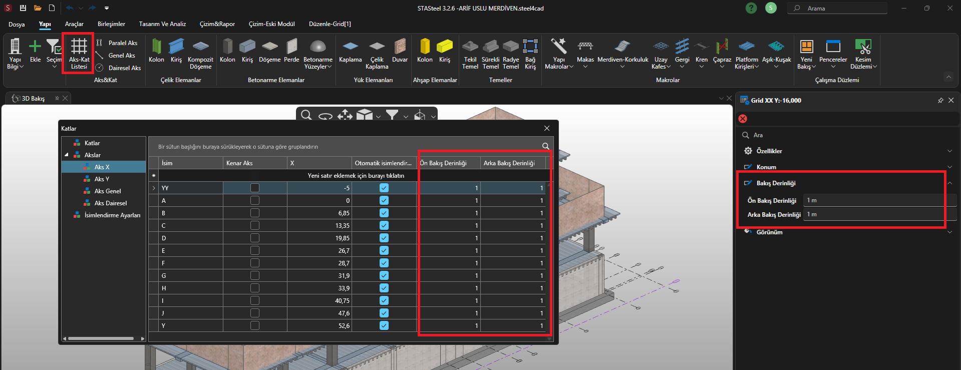

6)Modelde bulunan kat ve akslar için default derinlik ayarına müdahale imkanı getirildi. Bakış derinlikleri bir kere değiştirildiğinde modelle birlikte kayıt ediliyor ve çizim ve sonraki kullanımlarda ayarlandıkları şekilde kalıyor.
Bu derinlikler bir kere ayarlanıp çizim veya modellemede tekrar tekrar kullanılabilir.

3) The story drift results are now displayed in the graphical interface with a color scale to show the ratio. When hovering over the relevant element with the mouse, separate results are displayed for the x and y directions.

6) The ability to modify the default depth setting for the stories and grids in the model has been added. Once the viewing depths are changed, they are saved with the model.
