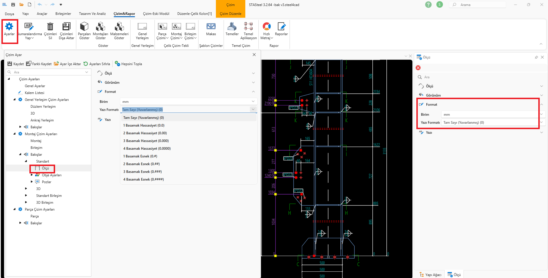

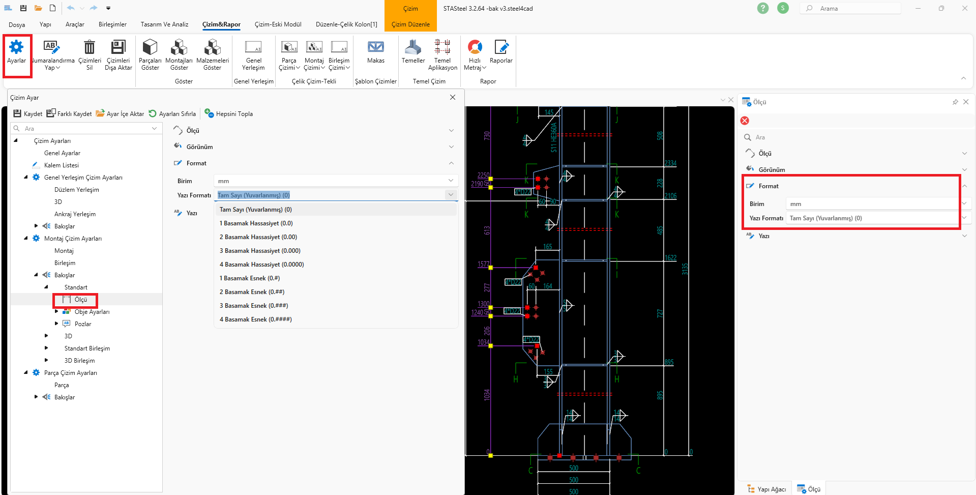

1)Onedrive google drive gibi yedekleme yazılımları dosyayı yedeklerken dosya açılmaya çalışıldığında dosya açamama sorunu giderildi.
2)Çizim modülünde ölçülere birim ve hazır formatlar eklendi. Genel ayarlardan veya mevcut çizimde ölçü seçilip değiştirilebilir.
3)Genel olarak atma sorunları ve programın stabilitesi ile ilgili iyileştirmeler yapıldı.
Click to View Image561 View(s)

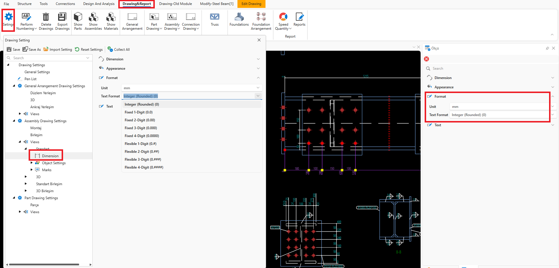

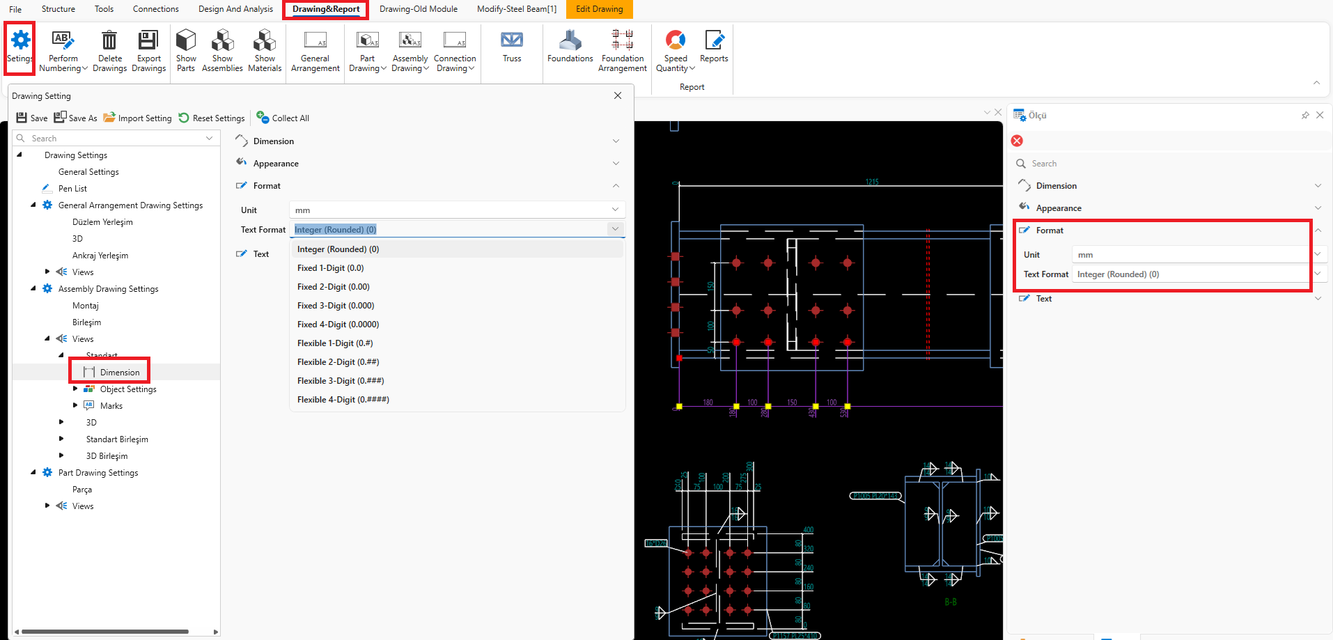

1) Fixed an issue where files could not be opened while backup software (such as OneDrive or Google Drive) was backing them up.
2) Added units and preset formats for dimensions in the drawing module. Dimensions can be selected within the drawing or modified via the general settings.
3) Implemented general improvements regarding program stability and issues causing the application to crash.
Click to View Image558 View(s)
