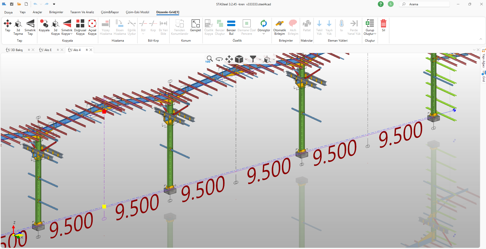

2)Grafik ekranda aks veya kat seçildiğinde seçile aksa paralel olan diğer akslara göre ara mesafelerin yazılması sağlandı.

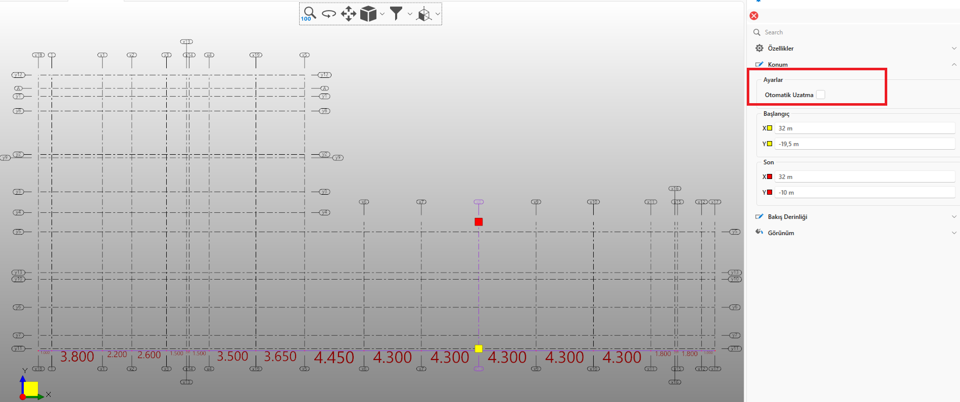

3)Aksların otomatik olarak uzatılıp uzatılmayacağı opsiyonu eklendi. Bu seçenek kapatıldığında artık aks verilen kordinatlarda çalışır ve diğer akslara göre uzayıp kısalmaz.
Bu sayede farklı şekillerde aks oluşturma ve aksın nereye kadar uzayacağa kontrolü eklenmiş oldu.
Click to View Image329 View(s)
Click to View Image327 View(s)

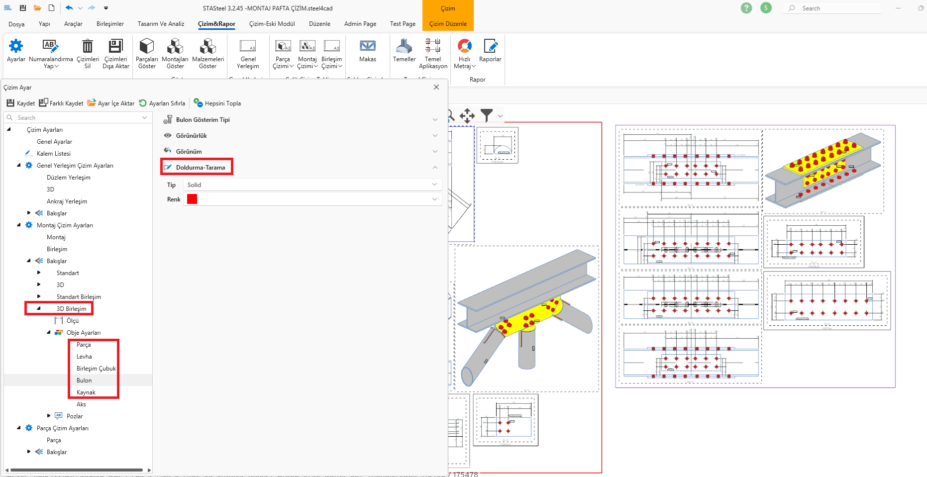

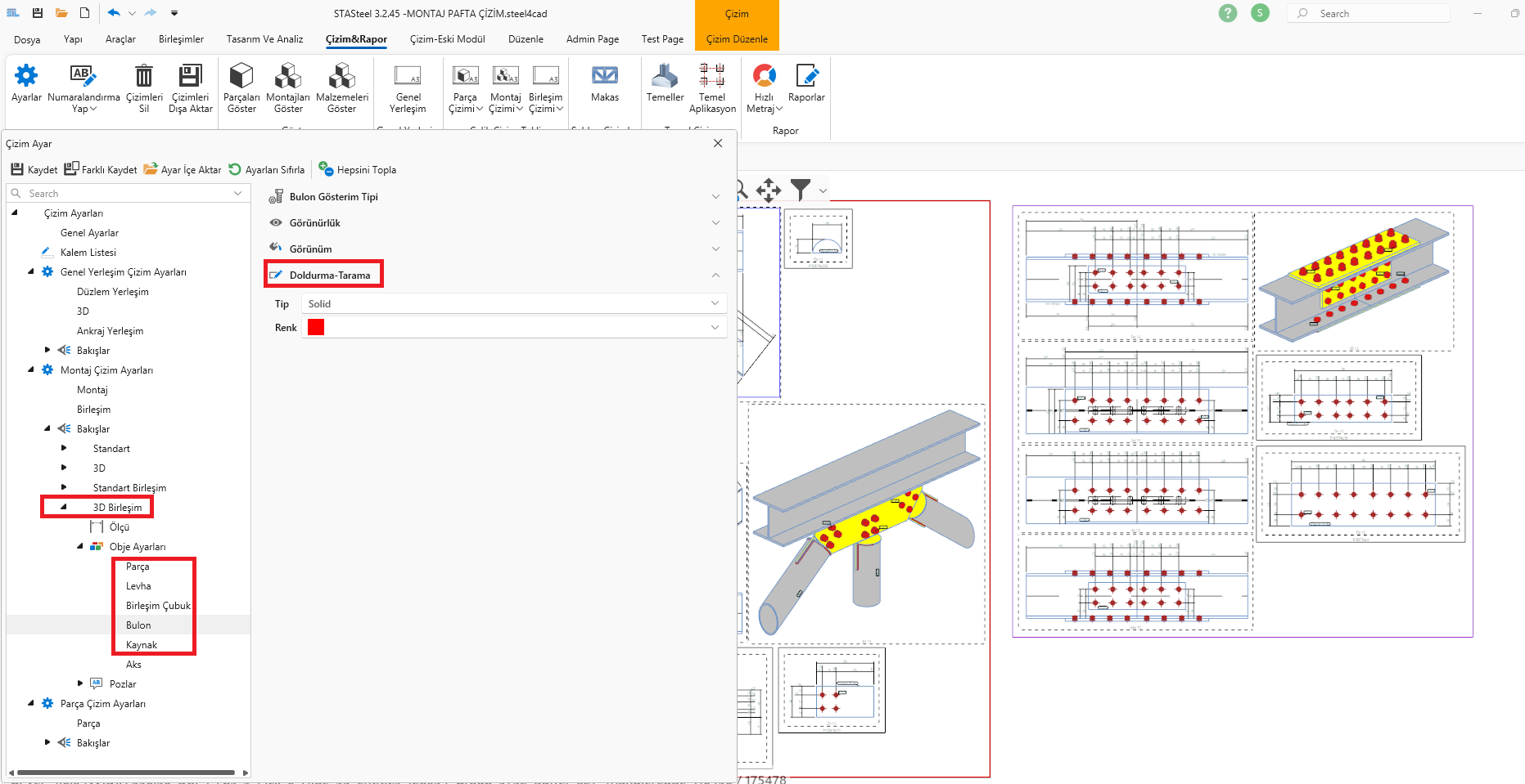

4)Yeni çizim modülünde objelerin içlerinin doldurulması imkanı eklendi. Default olarak kapalı olup birleşim montaj gibi yerlerde özellikle 3d çizimlerde bu imkan kullanılabilir.
isteğe bağlı olarak düzlem bakışlarda da açılabilir. Şuanda sadece sabit bir renk ile doldurma imkanı olup ilerleyen güncellemelerde tarama türleride açılacaktır.
Şuan için bu özellikle ilgili olarak
4a)Dwg dosyasında gösterimde görüntünü düzgün olması için shade komutu yada wireframe dışında bir stil ile bakılmalıdır.
4b)dwg yazıcıdan çıktı alımında aynı şekilde shade komutu yada wireframe dışında bir stil ile bakılmalıdır.
4c)şuan için bazı performans sorunları olabilir
4d)İlgili bakışta tüm objelerin bu ayarının açılması bütünlük sağlayacaktır.

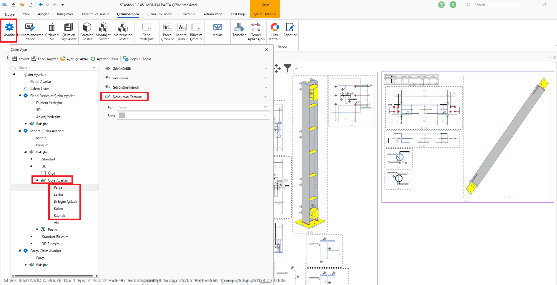

Click to View Image318 View(s)
Click to View Image319 View(s)

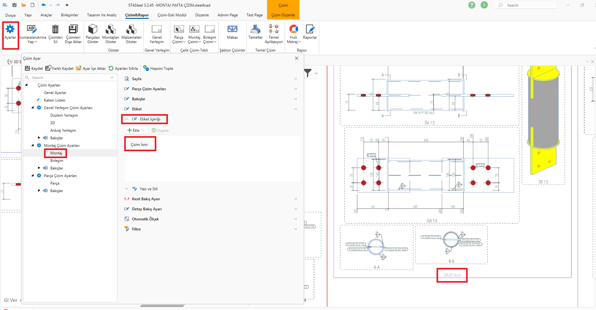

5)Bakış çizim montaj çizimi içindeki kesit ve detay gibi yerler için genel ayarlarda etiket içeriği ve stilleri ile ilgili editörler eklendi. Bu sayede genek ayarlara bir sefer bu ayarları değiştirip devamlı aynı stil ile çizim alabilirsiniz.
