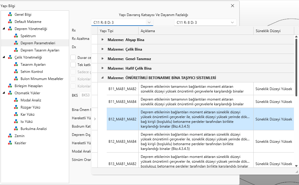

Güncelleme özeti1)Ön üretimli betonarme taşıyıcı sistemleri için hazır yapı tipleri menüye eklendi. Bu yapı tipleri için programda tasarım bulunmamaktadır sadece sınır şartları girilerek analiz yapılabilir.

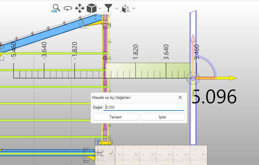

3)2d taşıma kopyalamada cetveldeki değer ile arayüzdeki değerin farklı olması durumu giderildi. (çalışma bakımından bir sorun teşkil etmiyor görsel bir sorun)

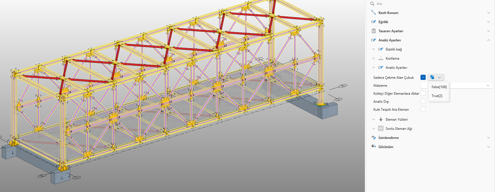

8)Bazı menülerde çoklu bir değer olması durumunda farklı değerlere sahip objelerin arayüzde gösterilmesi sağlandı. Bu sayede bu menüden bir tıklama ile farklı değere sahip objeler editörde seçilip açılabilir.
Zamanla bir çok menüde bu imkan gelecektir.

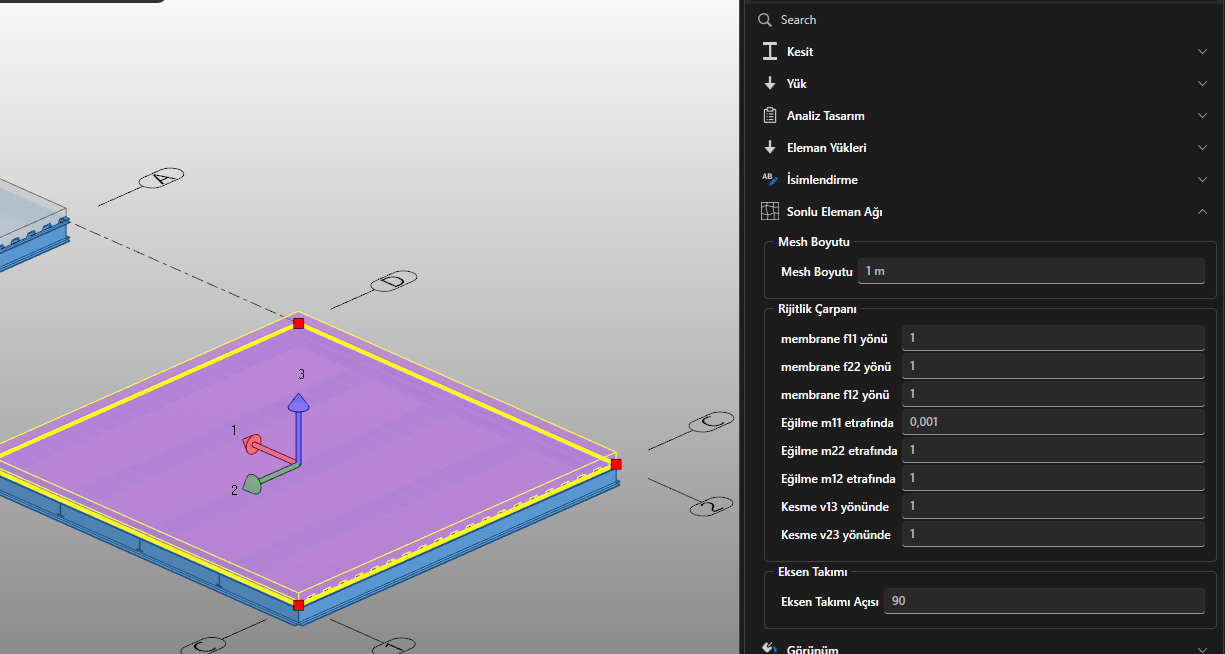

13)Döşeme perde gibi yüzey elemanlarda rijitlik çarpanları menü olarak açıldı. Bu çarpanlar programın otomatik yaptıklarına ek olarak uygulanır. Örneğin deprem yönetmeliğine göre betonarme döşemede çatlamış kesit çarpanı varsa bu değer ona ek olarak uygulanır.
Click to View Image400 View(s)

Update summary1) Ready-made structural types for prefabricated reinforced concrete structural systems have been added to the menu. Design is not available in the program for these structural types; analysis can only be performed by entering boundary conditions.
Click to View Image475 View(s)

3) The issue of discrepancies between the value in the ruler and the value in the interface during 3D moving and copying has been fixed. (This does not pose a problem in terms of operation; it's a visual issue.)
Click to View Image460 View(s)

8) In some menus, when there are multiple values, objects with different values are now displayed in the interface. This allows objects with different values to be selected and opened in the editor with a single click from this menu.
This feature will be added to many menus over time.
Click to View Image473 View(s)

13) Stiffness multipliers for surface elements such as slabs and shear walls are now available as menus. These multipliers are applied in addition to those automatically applied by the program. For example, if a reinforced concrete slab has a cracked section multiplier according to the earthquake code, this value is applied in addition to it.
