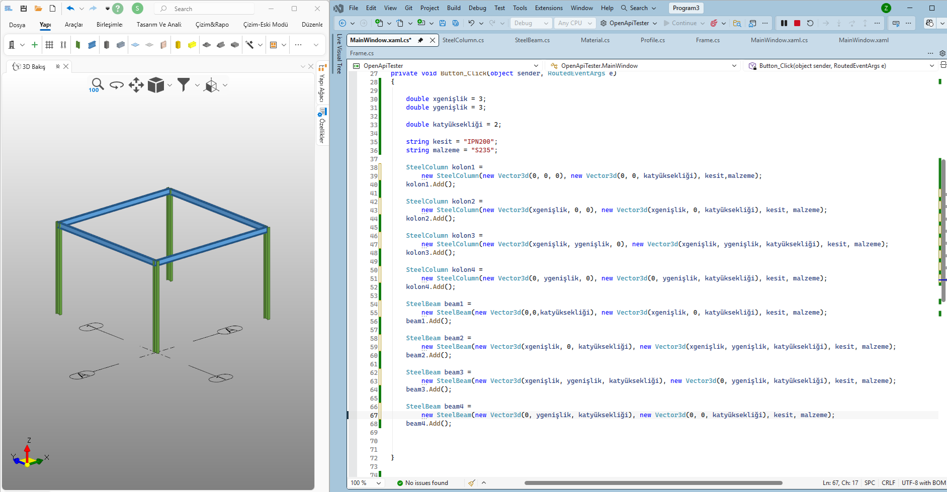

1)Programa eklenen api bağlantısı ile kullanıcılar yazılım kullanarak programa veri ekleme ve veri alma imkanına kavuşacaktır. örneğin bir modeli sıfırdan kendi yazdığınız bir koddan oluşturup analiz edebilir ve sonuçları programdan alabilirsiniz.
Bu sayede kendiniz hazır makrolar yazabilir ve işlerinizi hızlandırabilirsiniz. Örnek olarak resimde kod ile 4 adet kolon ve kiriş stasteel içine eklenmiştir.

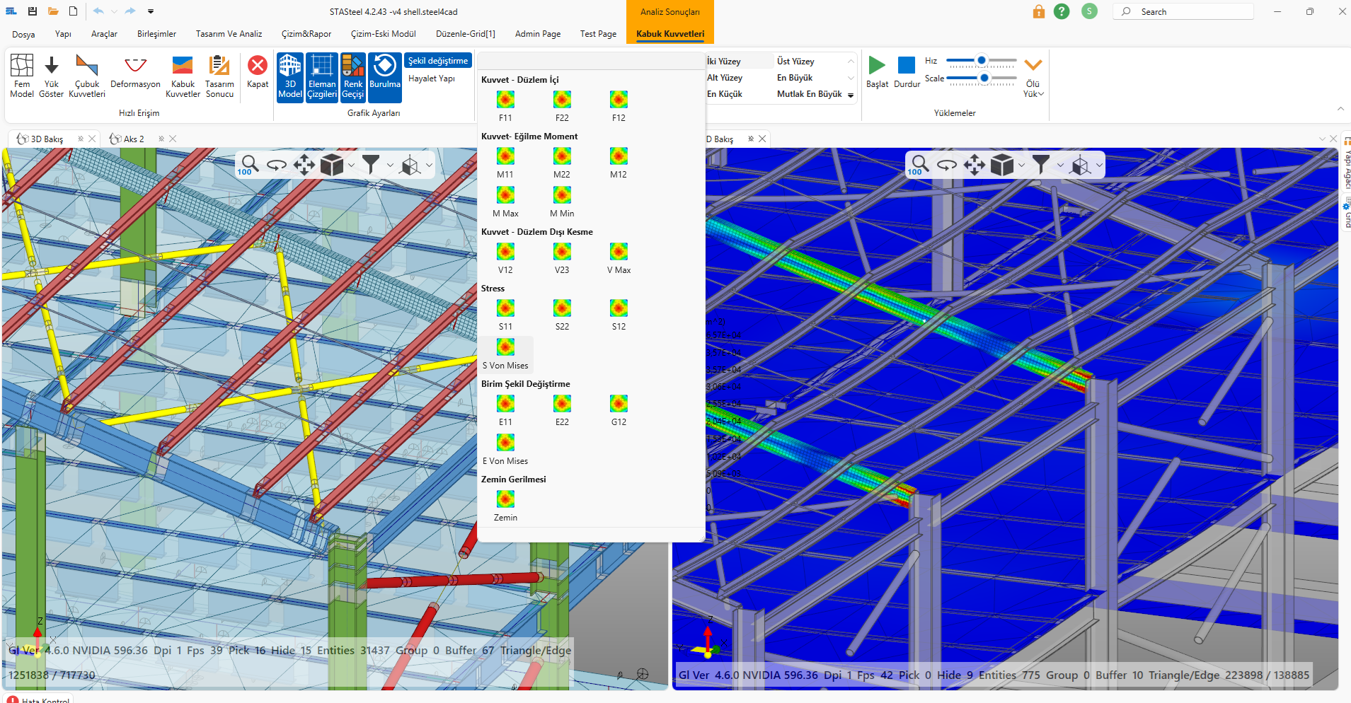

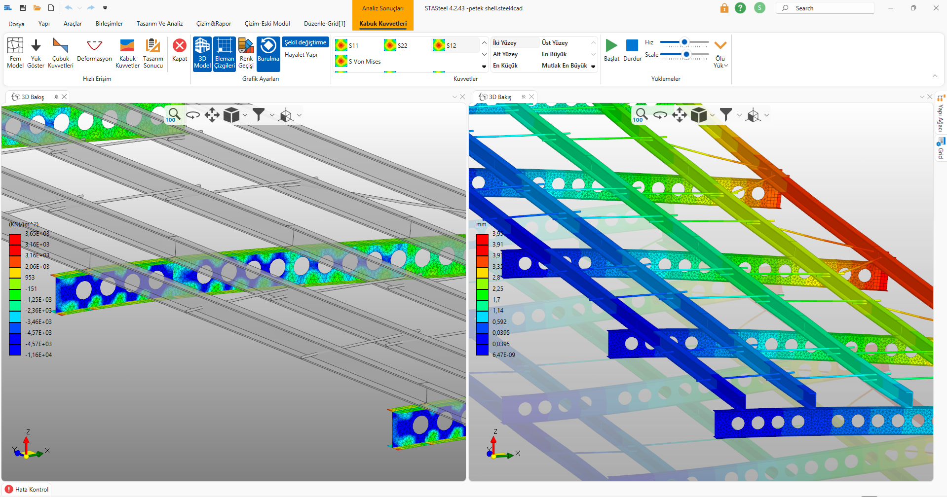

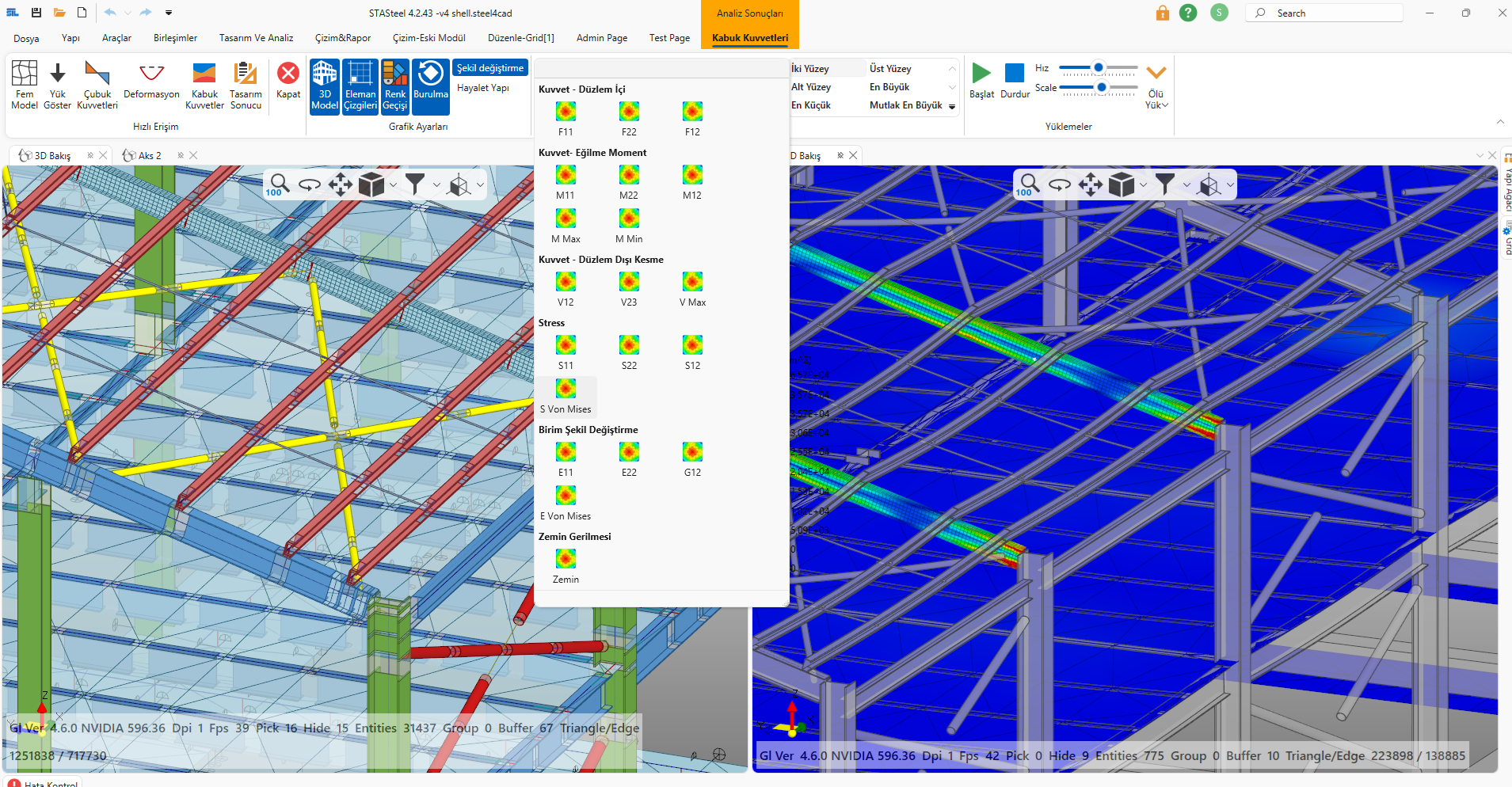

2)Çubuk elemanlarda isteğe bağlı şekilde analizin kabuk sonlu elemanlarla yapılması. Modeldeki bir elemanı veya tüm elemanları tek bir seçenek seçerek (mesh boyutu ..) analizde kabuk sonlu eleman olarak modellenmesini sağlayabileceksiniz.
Bu sayede eleman üzerinde oluşan gerilmeler birim şekil değiştirmeler von mises gerilmesi gibi değerlere ulaşabileceksiniz. Kiriş veya kolon kabuk olarak modellense de normal tasarım sehim gibi yönetmelik kontrolleri program tarafından otomatik olarak yapılacaktır. Örnek olarak tüm petek kirişlerin kabuk olarak yada yapıdaki bir iki elemanın kabuk olarak modellendiği ekran görüntüsü aşağıdadır.
Click to View Image433 View(s)
Click to View Image448 View(s)

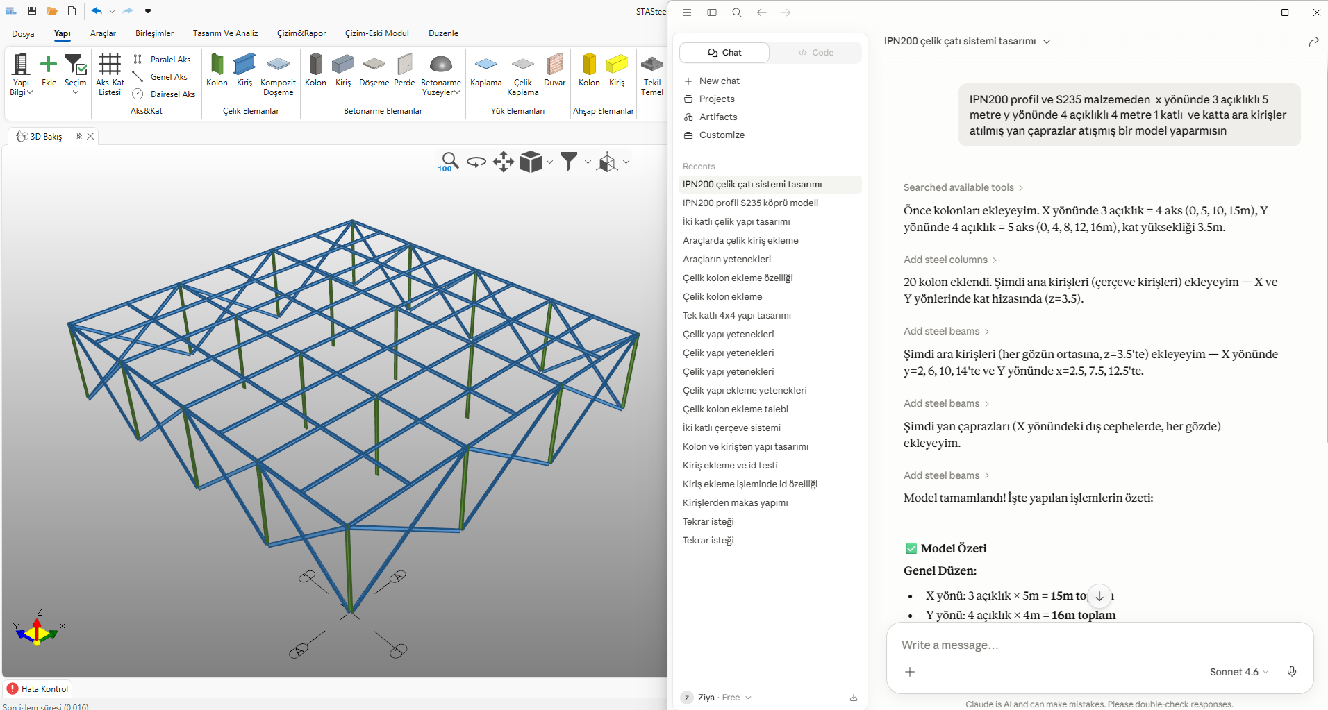

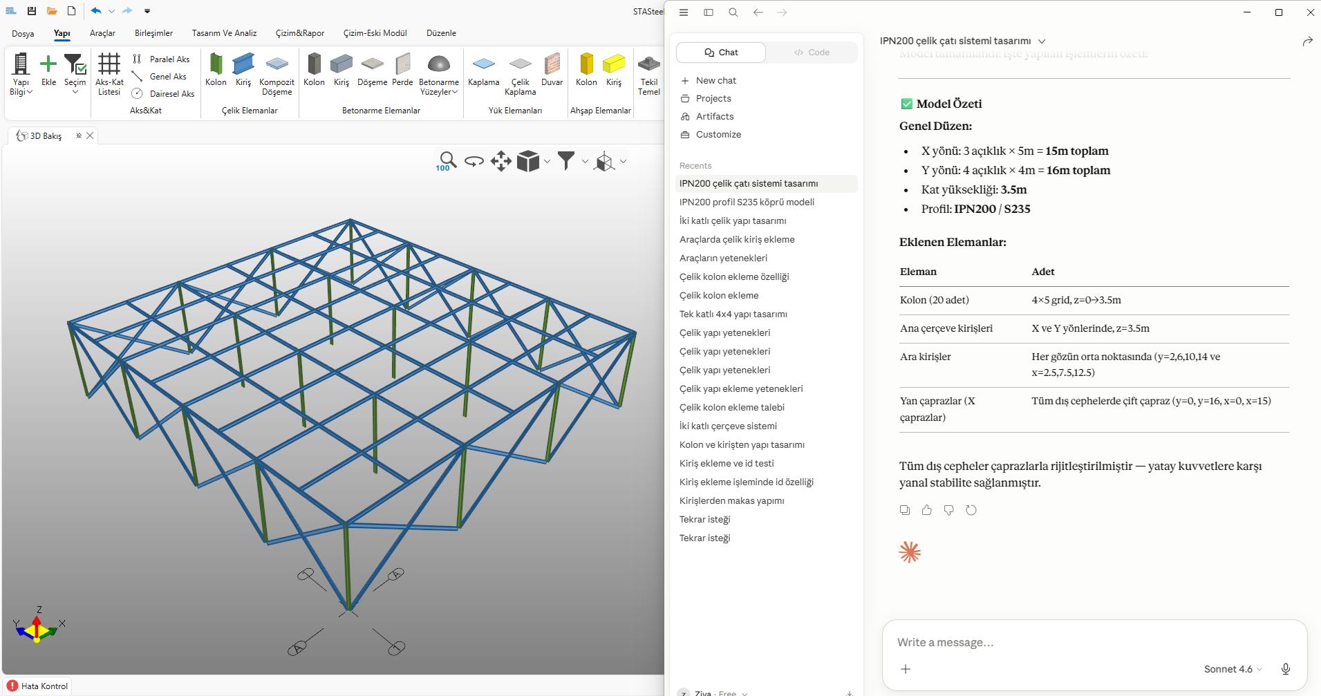

3)Yapay zeka ile programın entegrasyonu. Yapay zeka modellerinin program ile iletişim kurmasını sağlayan servislerin yazılması ve geliştirilmesi. Openapi claude gibi bir çok yapay zeka modeli ile test edilmiş olup kullanıcı hangisini kullanmak isterse kullanıcı bilgilerini girip program içinde kullanabilecektir. Buradaki asıl amaç yapay zekanın sizin yerinize modeli oluşturması değil tekrarlı işlemlerde hızlandırma sağlamaktır. Örneğin modeli analiz et kurtarmaya kesit varsa bir üst profile geç tekrar analiz et gibi. Yada modeli en kesit koşulu sağlamayan profilleri uygunlarıyla değiştir gibi işlemleri hızlandıracak bir çok konuda kullanabilirsiniz. Örnek olarak aşağıdaki resimde verilen tanımda bir yapı oluşturması istenmiştir.
Click to View Image447 View(s)
