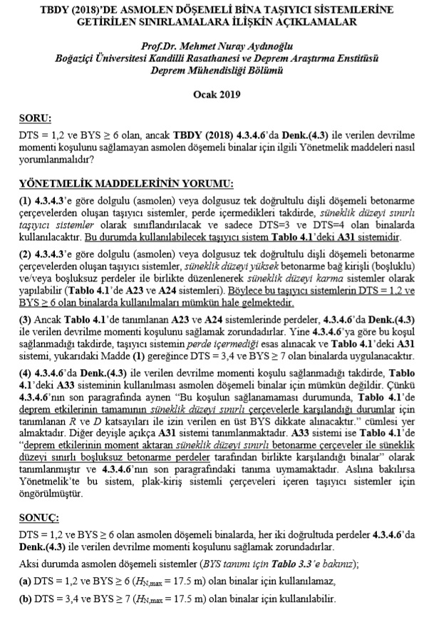

TBDY (2018)’DE ASMOLEN DÖŞEMELİ BİNA TAŞIYICI SİSTEMLERİNE GETİRİLEN SINIRLAMALARA İLİŞKİN AÇIKLAMALAR
Prof.Dr. Mehmet Nuray Aydınoğlu Boğaziçi Üniversitesi Kandilli Rasathanesi ve Deprem Araştırma Enstitüsü Deprem Mühendisliği Bölümü
Ocak 2019
Ocak 2019

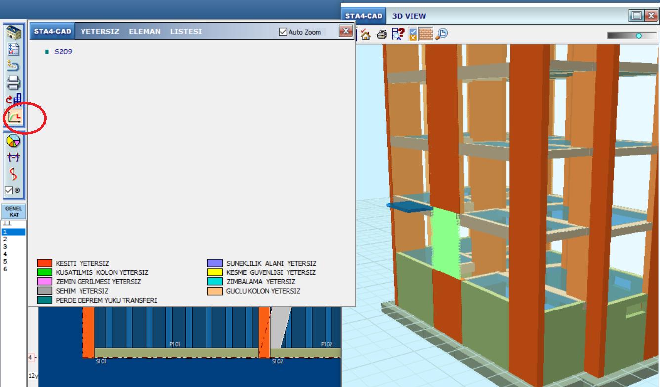

S209 hata resmi.

Ünver ÖZCAN bilgilendirme için teşekkür ederim. Bende hata görünmedi. Sanırım data aktarırken hata yaptım veya bende bir problem var. Tekrardan analiz yaptım sizin belirtmiş olduğunuz gibi bir hata oluşmadı. Muhtemelen size datayı sunarken bir hata yaptım. Datayı revize edip yeniden paylaşıyorum. İyi çalışmalar dilerim.  asmolen cozumdata.rar (10,595kb) downloaded 396 time(s).
ÜNVER ÖZCAN
En son paylaştığınız asmolen cozumdata.rar da bende de hata yok bilgilerinize.

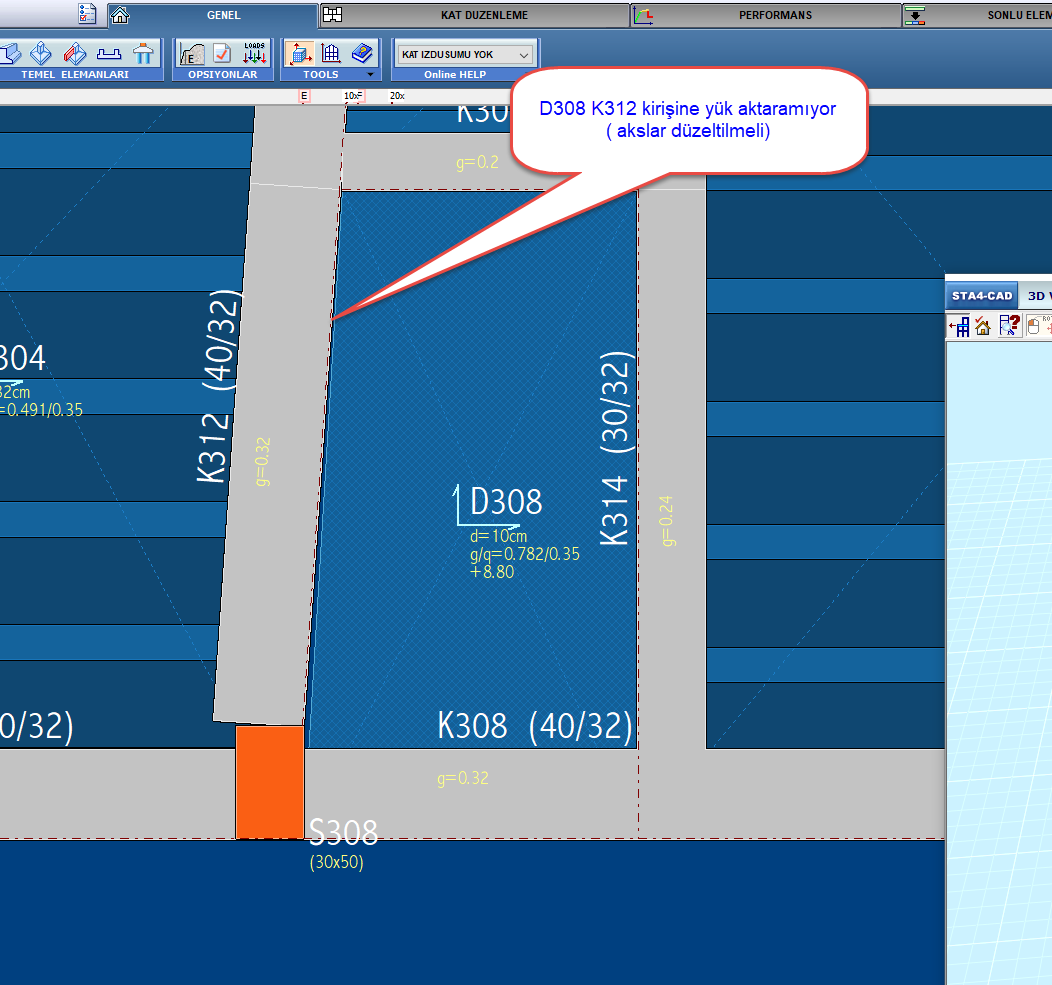

Click to View Image500 View(s)
ÜNVER ÖZCAN
6. Katta genişliği 25 cm kolonlar var. Düzeltilmeli

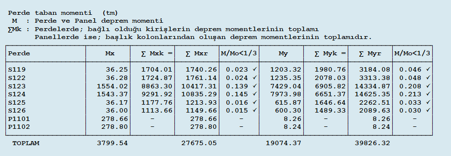

Click to View Image519 View(s)
Deprem yönetmeliğinde Mdev için perdenin tabanında deprem yüklerinden oluşan momenti alıyor. Mdev için sadece perde eğilme momentini alınca farklı sonuç çıkıyor.
Ama sta4cad de Perde eğilme momentinden hariç Mk değeride eklenince daha farklı sonuç çıkıyor. Mk değerinin alınmasının nedeni nedir acaba? Yönetmelikte kaçırdığımız bir yer mi var?
Bu konuya ilişkin bir cevap bulamadım. X programlarında sadece eğilme momentini alıyor. bunda bizim kaçırdığımız nokta nedir?
Teşekkürler şimdiden.
