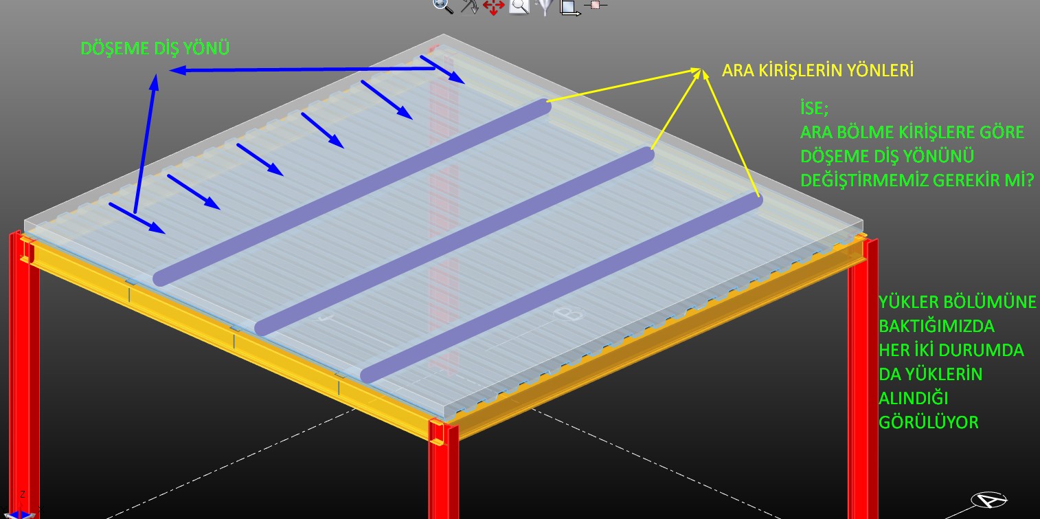

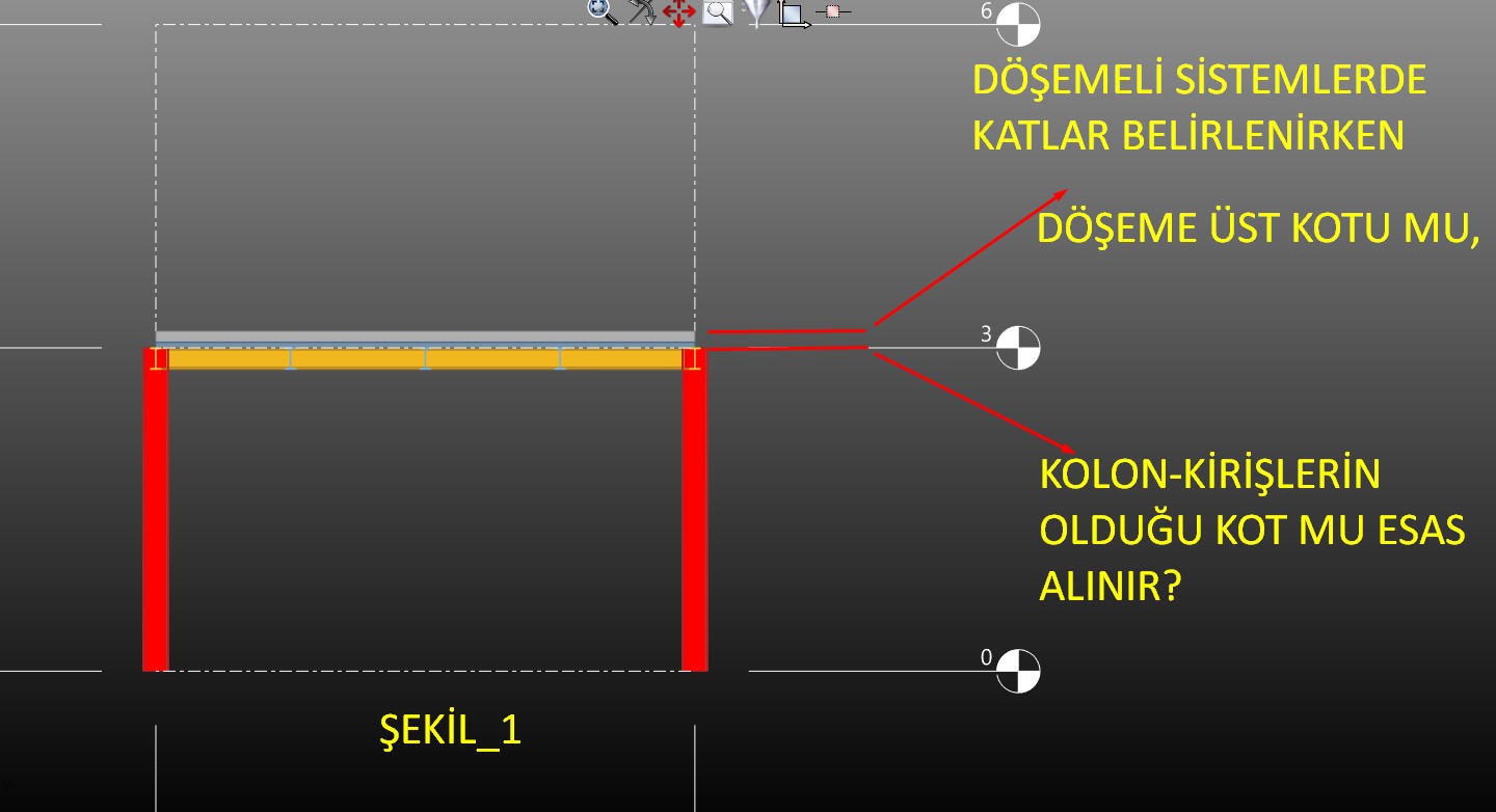

Sorular şekillerin üzerindedir.
İlgilenirseniz memnun olurum.
(NOT: Daha önce kat kotu olarak döşeme üstü belirtilmişti. Bu konuda kat hızalarının ana taşıyıcıların olduğu kotlar olur diye farklı düşünceler olduğundan tekrar teyidleşmek istedim)

Trapez kompozit döşemelerde yükler diş yönüne dik olan kirişlere aktarılıyor. Buna dikkat etmek gerekiyor.
90 derece yönün çevirirseniz alttaki kirişlere yük katarılmaz sadece ana kirişlere aktarılır.
Statik ve dinamik analizde sistem çözlürken katın nerde olduğuna bakılmaksınız analiz yapılıyor.
Katın biraz yukarda veya aşagıda olması sonucu değiştirmez.
sadece yönetmelik hesaplarında (eşdeğer deprem yükü gibi) bir miktar sonuç değişebilir.
Kolon üstü alabilirsiniz. Diğer durumda (kompozit döşeme kirişlere üstten oturduğu için ) döşeme kalınlığı her değiştiğinde katıda revize etmeniz gerekecek.
Ancak ikisi arasında çok bir fark çıkacağını düşünmüyorum. Ancak katı bir kez tanımlayıp döşeme kalınlığı ile oynamak açısından taşıyıcı kiriş üst kotlarını
kat hizası olarak alabilirsiniz.

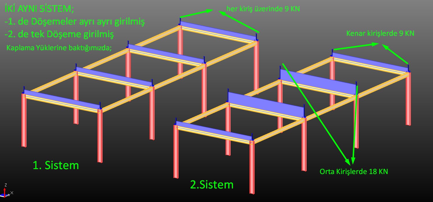

Aks ölçüleri ve kesitleri itibariyle iki aynı sistem,
1.Sistemde döşemeler ayrı ayrı eklenmiş (3 adet döşeme)
2.Sistemde döşeme bütün girilmiş
Buna göre kaplama yüklerinde farklılıklar mevcüt...
Hangi sistem doğru olabilir? İki sistemdeki yük neden farklı olabiliyor?
Hayri bey,
Kaplamayı tek tek girmenizle tüm girmeniz arasında yük dağılımı açısından fark yok. Tabi eğer toplam alan aynıysa.
Tek fark gösterimden kaynaklı. Şuan için program aynı yöndeki yükleri toplayıp göstermiyor. Bu yüzden yük dağılımı az olan parçalı sistemde iki adet yükleme var. iki döşemeden gelen.
Program bunları toplayıp göstermediği için iki gösterim üst üste biniyor. Görüntü farkı bu yüzden. Analiz yaptırdığınızda aynı statik sonuçları alırsınız.

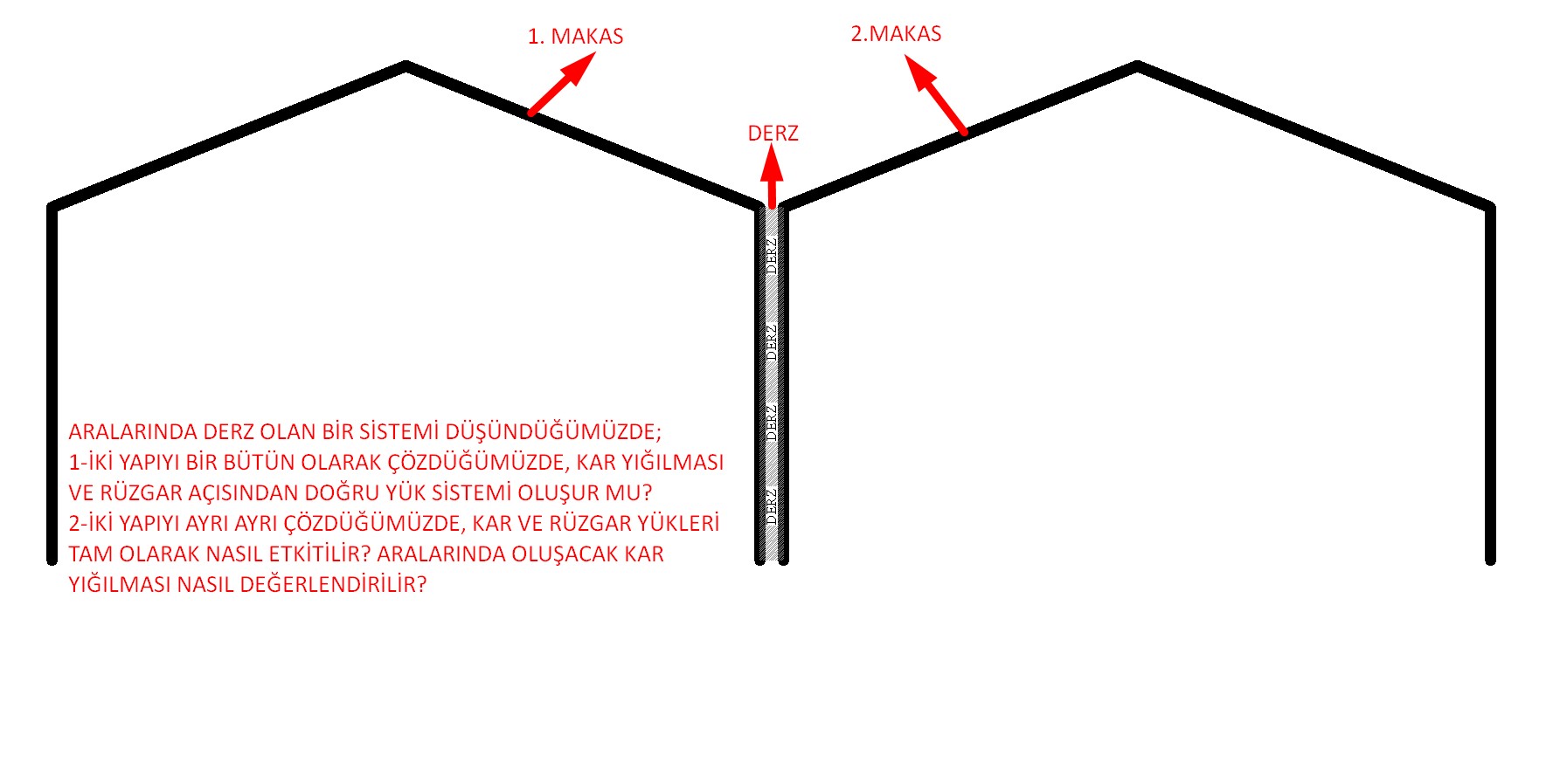

Click to View Image324 View(s)
Aralarında derz ile ayrılmış iki yapının çözümünde ortaya çıkan durumları değerlendirmeniz mümkün mü?
