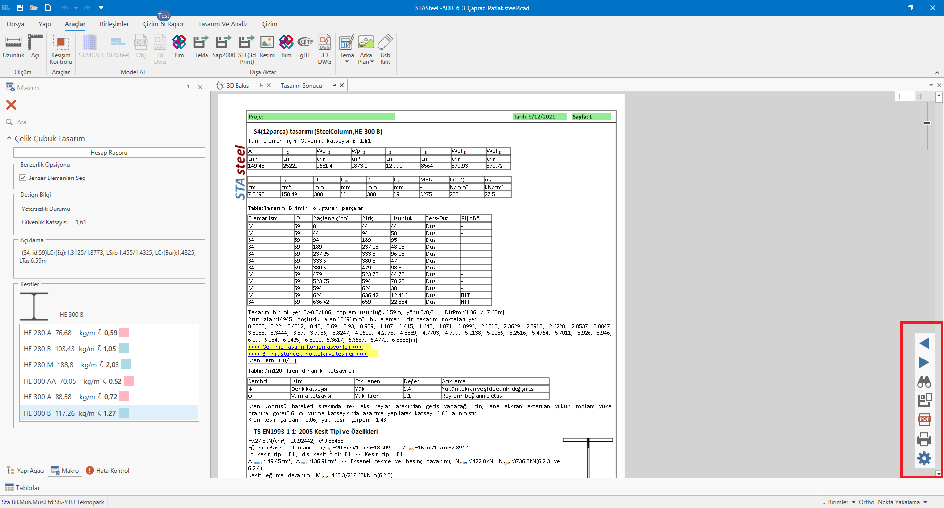

  • Eleman tasarım sonuç kısmında ufak menü değişiklikleri yapıldı.

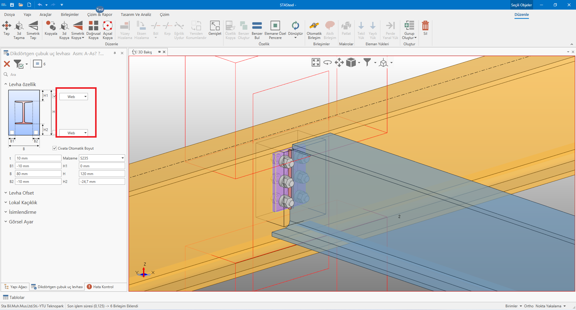

  • Kayma levhası ve alın levhası gibi elemanlarda konumlamanın profilin üst kısmına veya gövdeye göre yapılmasıyla ilgili eksik olan editörler eklendi.

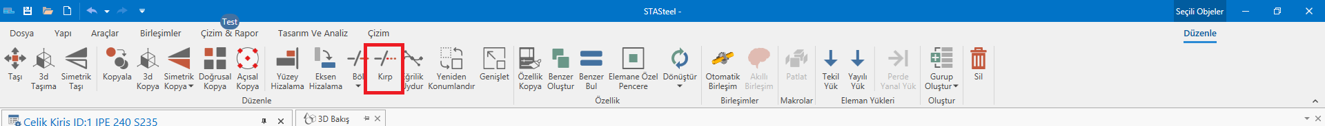

  • Çubuk kırp makrosu geliştirildi. Artık hem kırpma hemde uzatma işlevi yapıyor. Kırpma komutu seçilen nokta seçilen elemanın arkasındaysa kırpma işlevi eğer tersi durumdaysa uzatma işlevi görüyor. Eğrisel elemanlarda düzgün çalışmama sorunu giderildi.
